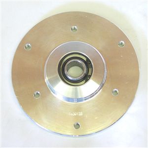

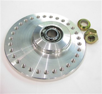

pedig lehet kapni ilyet is...
- TAS0132%20Top%20Mount.jpg (11.79 KiB) Viewed 10190 times
- TRA178A%20Top%20Mount.jpg (22.11 KiB) Viewed 10190 times
Re: első "toronycsapágy"
Most csináltatok. 8)capriv6 wrote:pedig lehet kapni ilyet is...

Kicsit butábbat de hasonlotSüni wrote:Most csináltatok. 8)capriv6 wrote:pedig lehet kapni ilyet is...

Nemnem !! Pont olyat, mint a felső kép. Kell a beméretezett műszaki rajz ?capriv6 wrote:Kicsit butábbat de hasonlotSüni wrote:Most csináltatok. 8)capriv6 wrote:pedig lehet kapni ilyet is...
Süni wrote:Nemnem !! Pont olyat, mint a felső kép. Kell a beméretezett műszaki rajz ?capriv6 wrote:Kicsit butábbat de hasonlotSüni wrote: Most csináltatok. 8)
nekem kellene... de ha nem tul drága ahol csinálják neked, akkor inkább egy pár kellene...

Rendben ! Gyártatok. Lemérné valaki a Capri toronyszilent 3 csavarjának az osztókörét ? Csak mert más mint az Escort....Bogyo28 wrote:
- capriv6
- Posts: 530
Kimentem a garagéba és lemértem:68mmSüni wrote:Rendben ! Gyártatok. Lemérné valaki a Capri toronyszilent 3 csavarjának az osztókörét ? Csak mert más mint az Escort....Bogyo28 wrote:
Pü mondj egy árat azt jöhat nekem is ha megfelel:)
jó a sima vas, vagy rozsdamentes legyen ?
- capriv6
- Posts: 530
Jo a vas majd kap valami bevonatot...Süni wrote:jó a sima vas, vagy rozsdamentes legyen ?
