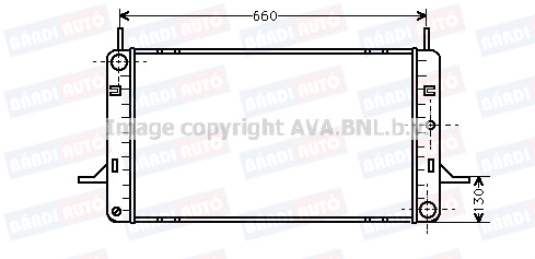

sierra dohc hűtő bárdi honlap szerint 30500 körül van a listaára, tehát az neked még jóval olcsobb. méretei:
oldalsó nagy füleket le kell vágni, alul müanyag rud belemyegy egy gumiágyba, felül meg az alu széléhez lehet csavarozni konzolt...

Ezt néztem én is Bogyó, csak reménykedem, hogy lesz olyan hűtő, amihez nem kell keresztbe csovezni. Ennek milyen ventije volt gyárilag? Dupla kicsi? A jobb oldali víz térben a furat lehet hogomba furat? 88 fok nem kevés kicsit venti hokapcsolasnak?

daytona wrote: Szerintem nem kell keresztbe csovezni! A DOHC hutoje ugyanolyan kiosztasu, mint a V6: jobb felul megy be a viz, bal alul jon ki. Nemelyikben en is lattam hutogombanak lyukat.
Ebben biztos vagy? Amit Bogyó belinkelt, azon pont FORDitott, mint a V6.
Re: Milyen hűtőt a Capriba? Hűtőátalakítások, árak, képek
Posted: Sun Jan 19, 2014 1:35 am
by Blant
Megnéztem DOHC motortereket es valóban, mint a V6. Akkor a bardinal rossz a kép!
