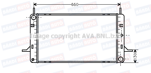

sierra dohc hűtő bárdi honlap szerint 30500 körül van a listaára, tehát az neked még jóval olcsobb. méretei:
oldalsó nagy füleket le kell vágni, alul müanyag rud belemyegy egy gumiágyba, felül meg az alu széléhez lehet csavarozni konzolt...

daytona wrote: Szerintem nem kell keresztbe csovezni! A DOHC hutoje ugyanolyan kiosztasu, mint a V6: jobb felul megy be a viz, bal alul jon ki. Nemelyikben en is lattam hutogombanak lyukat.
Ebben biztos vagy? Amit Bogyó belinkelt, azon pont FORDitott, mint a V6.
Re: Milyen hűtőt a Capriba? Hűtőátalakítások, árak, képek
Megnéztem DOHC motortereket es valóban, mint a V6. Akkor a bardinal rossz a kép!
