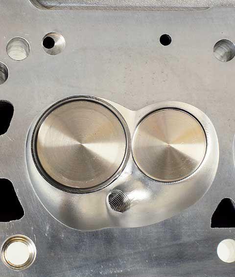

Számomra, érzésre soknak tűnik a 0.2mm zömülés, pláne ilyen (vékony) kiindulási vastagság mellett. De a kérdés itt most tudom, hogy nem ez. A dugó és a HF között a 0.2mm-es távolságot én meglehetősen keveslem; főleg, ha azt mondom, hogy a dugótető nagy terhelésnél 300°C fölé is megy. Ebből pedig már számítható a hőtágulása, és esélyes, hogy össze fog verni a HF-el.
Én akkor vagyok nyugodt, ha a dugó FHP-ban, hidegen, legalább 1mm-re van mindentől.
Ráadásul egy ilyen, kád alakú égéstérnél problémásnak érzem, hogy ott, ahol a dugó felett sík a HF, tehát a "kád"-on kívül, az alábbi képen a szelepek feletti részen, sűrítéskor lokálisan olyan nyomáscsúcs alakulhat ki, ami nagyban elősegíti, korábbra hozza a kopogási határt. Ott a két sík felület gyakorlatilag összetapsol minden egyes FHP-on való átforduláskor és ez a lokális nyomáscsúcs okozhat gondot.
Én amondó vagyok, hogy a dugóból leesztergálás simán működik, az én mostani motoromban is ilyen van, sőőőt, a készülőben lévő motoromat is eleve egy átalakított, esztergált dugótetővel terveztem összerakni. A kérdés a mérték. Ha teszel fel fényképet, akkor összehozhatjuk, hogy honnan lehet kivenni és mennyit...

A palástmagasság 7mm ,azeredeti 2,9 homorú dugó csak 6,4 mm ,ha 6 tizedet vennék le a dugóból akkor lennék az eredeti dugó palástvastagságnál ,a dugattyukiállásom 8tized lenne ,dugattyu -hengerfej között 4-5 tized valószínű.Így mi a véleményed ,a képeden egy erősen köszörült hengerfej látható ,én azeredeti égéstéren nem szándéloztam változtatni ,ezért a képen levőnél az jóval nagyobb .

White Shark wrote:A palástmagasság 7mm ,azeredeti 2,9 homorú dugó csak 6,4 mm ,ha 6 tizedet vennék le a dugóból akkor lennék az eredeti dugó palástvastagságnál ,a dugattyukiállásom 8tized lenne ,dugattyu -hengerfej között 4-5 tized valószínű.Így mi a véleményed ,a képeden egy erősen köszörült hengerfej látható ,én azeredeti égéstéren nem szándéloztam változtatni ,ezért a képen levőnél az jóval nagyobb .
Ez csak egy, a netről lopott égéstér, mivel nem találtam V6 égéstérről fényképet.
De valami hasonló van a V6-ban is, azért bátorkodtam illusztrációként belinkelni.
