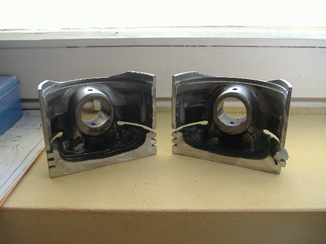

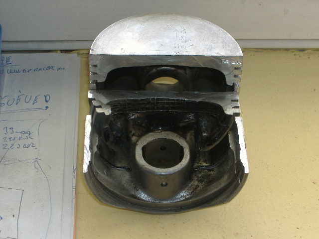

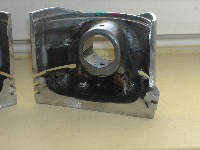

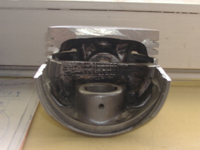

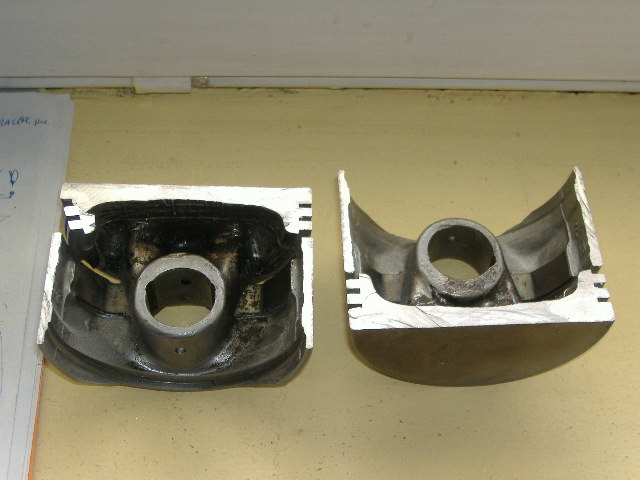

Ha kettévágtad, posztolj kérlek egy fotót róla, hadd tanuljunk.
Re: Hengerfejtömítés korrekció (zömülés )
Nem szeretek sokat tökölni és kíváncsi is vagyok ,már ketté is vágtam ,de feltölteni nem tudom ,a gyerek elvitte az átjátszókábelt egy hete ,nemsokára hozom alapon ,azóta is hozza .Örülnék ha Geri is olvasná a beszélgetést ,és ha csak röviden is ,de véleményezné.

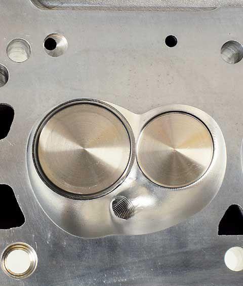

Számomra, érzésre soknak tűnik a 0.2mm zömülés, pláne ilyen (vékony) kiindulási vastagság mellett. De a kérdés itt most tudom, hogy nem ez. A dugó és a HF között a 0.2mm-es távolságot én meglehetősen keveslem; főleg, ha azt mondom, hogy a dugótető nagy terhelésnél 300°C fölé is megy. Ebből pedig már számítható a hőtágulása, és esélyes, hogy össze fog verni a HF-el.
Én akkor vagyok nyugodt, ha a dugó FHP-ban, hidegen, legalább 1mm-re van mindentől.
Ráadásul egy ilyen, kád alakú égéstérnél problémásnak érzem, hogy ott, ahol a dugó felett sík a HF, tehát a "kád"-on kívül, az alábbi képen a szelepek feletti részen, sűrítéskor lokálisan olyan nyomáscsúcs alakulhat ki, ami nagyban elősegíti, korábbra hozza a kopogási határt. Ott a két sík felület gyakorlatilag összetapsol minden egyes FHP-on való átforduláskor és ez a lokális nyomáscsúcs okozhat gondot.
Én amondó vagyok, hogy a dugóból leesztergálás simán működik, az én mostani motoromban is ilyen van, sőőőt, a készülőben lévő motoromat is eleve egy átalakított, esztergált dugótetővel terveztem összerakni. A kérdés a mérték. Ha teszel fel fényképet, akkor összehozhatjuk, hogy honnan lehet kivenni és mennyit...
Dugattyú 001.jpg (101.54 KiB) Viewed 26650 times
Dugattyú 002.jpg (112.47 KiB) Viewed 26650 times
Dugattyú 003.jpg (72.29 KiB) Viewed 26650 times
Dugattyú 004.jpg (112.45 KiB) Viewed 26650 times
Dugattyú 005.jpg (84.16 KiB) Viewed 26650 times
A palástmagasság 7mm ,azeredeti 2,9 homorú dugó csak 6,4 mm ,ha 6 tizedet vennék le a dugóból akkor lennék az eredeti dugó palástvastagságnál ,a dugattyukiállásom 8tized lenne ,dugattyu -hengerfej között 4-5 tized valószínű.Így mi a véleményed ,a képeden egy erősen köszörült hengerfej látható ,én azeredeti égéstéren nem szándéloztam változtatni ,ezért a képen levőnél az jóval nagyobb .
A képen látható dugattyu gyári ,jó minőségű acélbetétes , üzemideje összerakás után versenykörülmények között max 15 perc volt ,tisztán látszik minden képen hol durrant el ,én csesztem el ,eggyel kissebb vezérműtengelyt raktam bele mint megkívánt volna ,nem csörgött nem kopogott ,egyszerűen gyenge vot a dugattyú ,az olajlehúzó gyűrűk alatt nincs semmi tartása .

Post by Geree »
White Shark wrote:A palástmagasság 7mm ,azeredeti 2,9 homorú dugó csak 6,4 mm ,ha 6 tizedet vennék le a dugóból akkor lennék az eredeti dugó palástvastagságnál ,a dugattyukiállásom 8tized lenne ,dugattyu -hengerfej között 4-5 tized valószínű.Így mi a véleményed ,a képeden egy erősen köszörült hengerfej látható ,én azeredeti égéstéren nem szándéloztam változtatni ,ezért a képen levőnél az jóval nagyobb .
Ez csak egy, a netről lopott égéstér, mivel nem találtam V6 égéstérről fényképet.
De valami hasonló van a V6-ban is, azért bátorkodtam illusztrációként belinkelni.
Amúgy számoltál kompressziót? Mert ez a fajta dugótörés tipikusan nagysűrítésű
motorok kopogásos égésének a következménye szokott lenni. És hiába mondod,
hogy nem kopogott; padlógázon, üveghangon elég nagy a zaj, hogy ne vegye az
ember észre. És nem kell sok neki...
Mechanikailag az öt tized már megnyugtatóbb, mint a két tized, de azért a karos-
székből hátradőlős állapottól még odébb van. Nyisd szét a tolómérőt öt tizedre
és képzeld oda a dugó és a HF közé azt a rést. Öt tizednyi vastag lerakódás még
koromból is összejön a dugótetőn.
Amúgy ha a dugó leggyengébb része az, ahol el is tört; a második leggyengébb
része pedig a dugótető közepe. Nem tudom, hogy ott most mennyi a vastagság,
deha az veszem alapul, hogy a felső gyűrű ca. másfeles, akkor az a dugótető
simán 6-7mm. Egy mm-nyi leesztergálást még el fog bírni, szerintem nem ott fog
megmakkanni.
Egyébként ne felejtsük el, hogy ezt a dugót a gyári motorral járatták le, és ott
kell megfeleljen. Alacsony sűrítéssel, alacsony fordulattal. Ha nagy sűrítésű és
magas(abb) fordulatú motorban használjuk, akkor esélyes, hogy el fog kezdeni
kijönni rajta a gyenge pont. Itt most épp ez. Ja, és nem az a baj, hogy az alsó
gyűrűnél nincs anyag; nem a szoknya szakad le. És ha lett volna anyag, a gyűrű-
gát akkor is leszakadsz volna. Ilyen terhelésre sajnos kell egy kovácsolt, verseny-
dugó.
