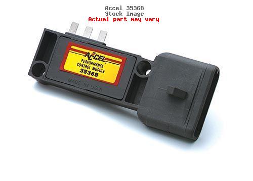

az a kérdés, hogy van e vákum az elosztón, mert ha nincs akkor nem változik az előgyujtás a fordulatszám függvényében, tehát pl belövöd a gyujtást alapjáraton x fokra, és a teljes fordulatszám tartományban ugyanennyi lesz, pedig a felső tartományokban huszonix fok szokott lenni alapjáraton meg 10 alatt... A TFI modulon is lehet Motorcraft felirat, meg a sima 7 vezetékes vákumos elektronikáján is. tehát a lényeg a vákum léte vagy nem léte. létezett ugyan egy féle elektromos gyujtás ami computer éa vákum nélkül szabályozta az előgyujtást, de ez csak egy spéci elektronikával volt szerelve, ami legtöbbször az 1.8-s sierrákon volt, különös ismertető jele a léptetőmotoros karbi. ezen mindent ez az elektronika vezérel a gyujtást és a karbi egy részét is, van levegő és vízhőmérő a szívosorben, egy elég szar valami, nem hiszem hogy neked ez lenne.
TFI modul, ez egy utángyártott darab, az a tipus ami a gyujtáselosztóra szokott lenni szerelve, ami külön van az ugyanigy néz ki csak a felső 3 csati nincs rajta, mindkettő létezik szürkében is:

neked szerintem ez lehet most fenn:
de ha ilyen van akkor az gáz:

nekem valami ilyesmi van fenn és vákumos az elosztó!
Re: Laci Pöttyös Caprija
Posted: Wed Jan 20, 2010 8:18 am
by Nitrobuster
sony5 wrote:nekem valami ilyesmi van fenn és vákumos az elosztó!
Ez teljesen jó! ;-)
