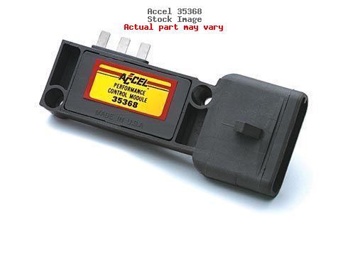

TFI modul, ez egy utángyártott darab, az a tipus ami a gyujtáselosztóra szokott lenni szerelve, ami külön van az ugyanigy néz ki csak a felső 3 csati nincs rajta, mindkettő létezik szürkében is:

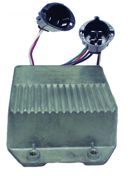

neked szerintem ez lehet most fenn:
de ha ilyen van akkor az gáz:

nekem valami ilyesmi van fenn és vákumos az elosztó!

Ez teljesen jó!sony5 wrote:nekem valami ilyesmi van fenn és vákumos az elosztó!

nekem a nagyon gáz volt fenn.
Ki is vágtam mint a taknyot
