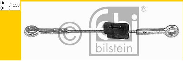

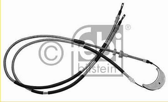

Rákerestem a dologra!
úgy nézem 2 darabból áll, de 3 féle hosszot adnak meg: 150, 160 és 3,330 mm ez az elülső rész hossza. A hátsóból csak egyet találtam.
gondolom ehhez kell vmi rögzítési pontot heggeszteni a kardánalagútba amiben a bovden innenső vége megtámaszkodik...

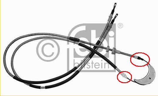

de valahol gondolom meg kell támasztani a "bovden-házat" is, mert egyébként az egészet cibálom a kézifékkarral... bekarikáztam, hogy én hol gondolom!
vagy a nyereghez csatlakozó, másik végét valahogy rögzíteni lehet? Az Escortod-ban hogy van?
Bár gondolom oda hidraulikusat tettetek, nem?
