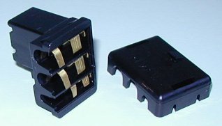

a megoldás: a akksi test-jéről 2 kábel megy minimum, az egyik (a vastagabb) a motorra (bárhova lehet kötni ahol fém van), a másik (álltalában rövid és vékonyabb), az a kasztnira. A generátprra legtöbbször 2 kábel megy, egy vastagabb piros és egy vékony kék. a gyári capri cuccnál a piros 2 részre van osztva, és ott egy ilyesmi csatival van megoldva:
az ujabb generátorok, mint ami a 2.9 efi-n is van 2 szemes csatival csatlakozik. a vastagabb csavarra megy a vastag piros kábel, ami az akku pozitiv részéhez csatlakozik. ha több vastag csavar is van, akkor azt kell hasnálni amin látszik hogy tiszta, a tök koszoson maradt csavaron valószinüleg nem volt semmi. a kisseb átmérőjü csavarra megy a kék vezeték ami a generátor gerjesztése, ami a műszerfal töltésvisszajelző lámpájától jön. Ha a capri féle csati van a jövöbeli autón, azt le kell cserélni 2 db szemes csatira:
egy kissebbet a kékre, egy nagyobbat meg a 2 pirosra...
