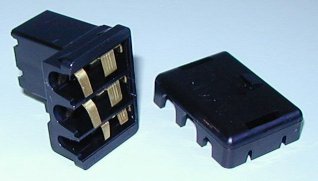

a megoldás: a akksi test-jéről 2 kábel megy minimum, az egyik (a vastagabb) a motorra (bárhova lehet kötni ahol fém van), a másik (álltalában rövid és vékonyabb), az a kasztnira. A generátprra legtöbbször 2 kábel megy, egy vastagabb piros és egy vékony kék. a gyári capri cuccnál a piros 2 részre van osztva, és ott egy ilyesmi csatival van megoldva:
az ujabb generátorok, mint ami a 2.9 efi-n is van 2 szemes csatival csatlakozik. a vastagabb csavarra megy a vastag piros kábel, ami az akku pozitiv részéhez csatlakozik. ha több vastag csavar is van, akkor azt kell hasnálni amin látszik hogy tiszta, a tök koszoson maradt csavaron valószinüleg nem volt semmi. a kisseb átmérőjü csavarra megy a kék vezeték ami a generátor gerjesztése, ami a műszerfal töltésvisszajelző lámpájától jön. Ha a capri féle csati van a jövöbeli autón, azt le kell cserélni 2 db szemes csatira:
egy kissebbet a kékre, egy nagyobbat meg a 2 pirosra...

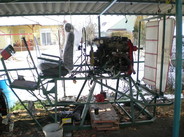

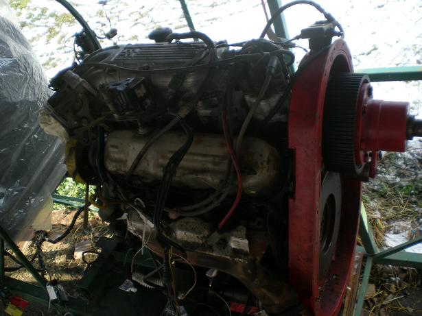

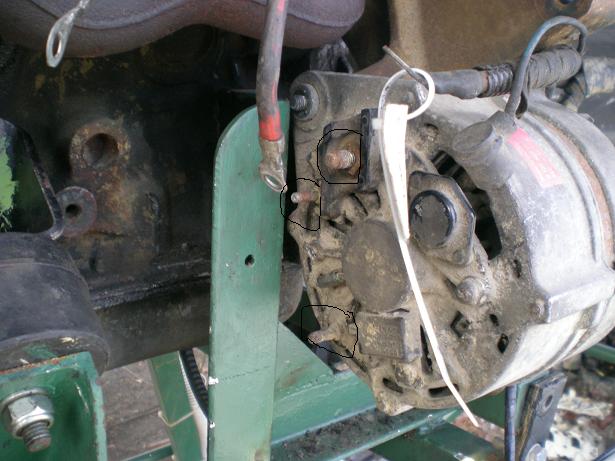

Nem ennyire gáz a helyzet. Íme néhány fotó a projectről és a kérdésben szereplő generátorról. A motort sajnos nem én bontottam ki, ezért van az, hogy a egyes helyeken bizonytalan vagyok. A bekarikázott vezetékeknek nem tudom a helyét, de egy részük biztosan a generátorhoz megy. De hogy ott melyik pólusra, azt nem tudom. Amúgy a project egy airboat volt, és remélem lesz is még. A vékonyabb (éstöbbségben lévő) vezetékek jól fel voltak cimkézve, de a vastagak nem (gondolom aki a bontást végezte, annak egyértelműek voltak, de én nem szeretném hazavágni az elektronikát egy mellényúlással.
Ennek tükrében kérem a segítségeteket.
Kép 044.jpg (83.1 KiB) Viewed 37887 times

Post by noko01 »

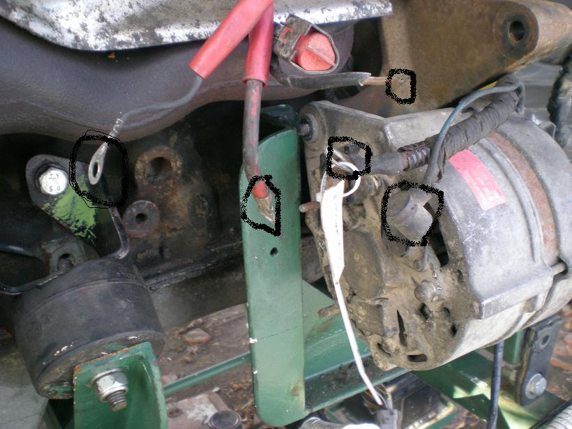

Berikázva a kérdéses pontok és vezetékek

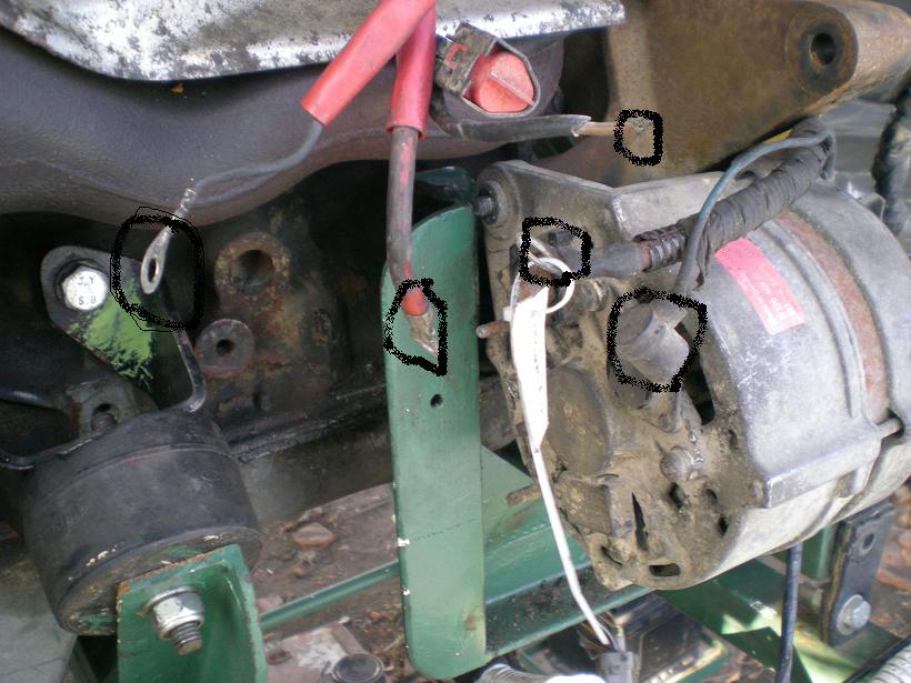

Post by noko01 »
Kép 043.jpg (60 KiB) Viewed 37878 times

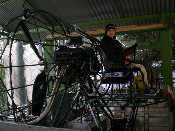

Post by noko01 »
És a már működő gép

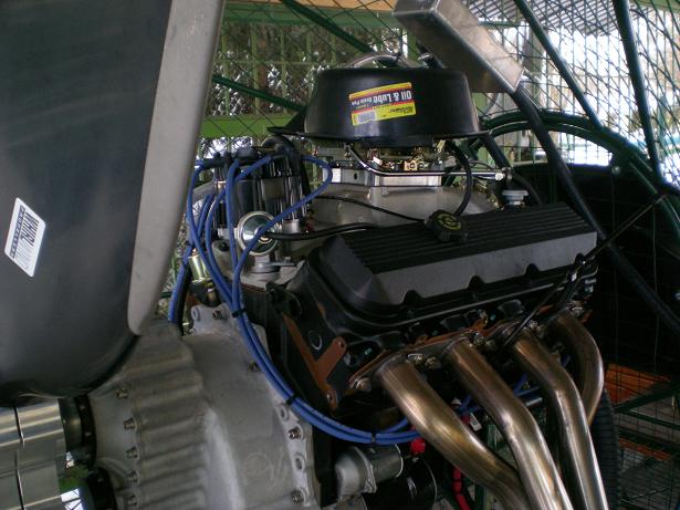

Post by noko01 »
Hát a V8 azért mégiscsak tekintélyt parancsol. Főleg így , karbival 450 lóerőnél.
