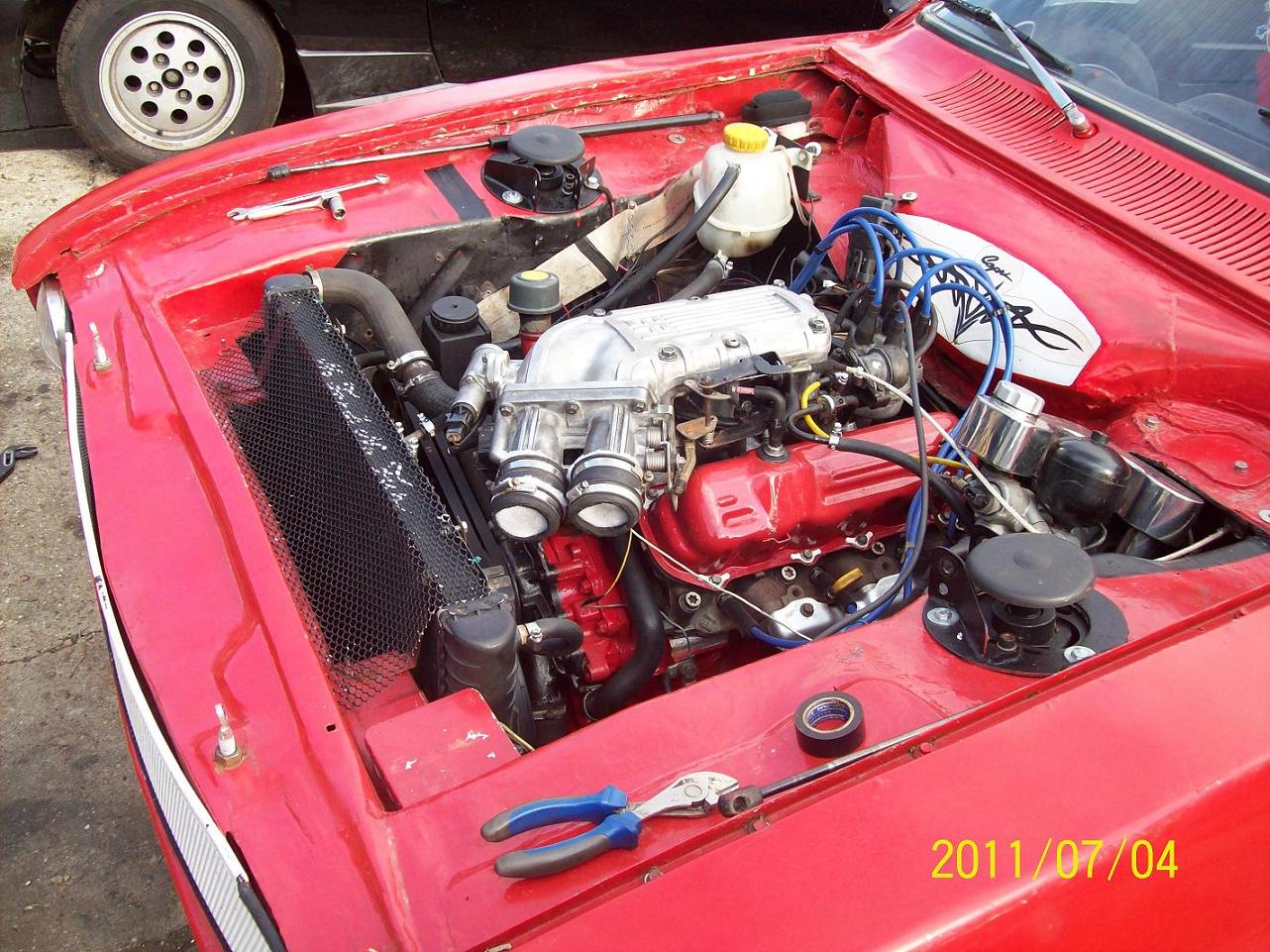

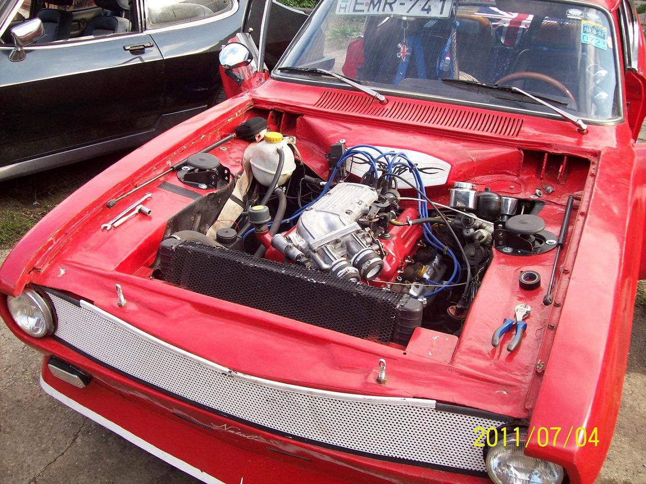

Kérdés. Ugye a capri hűtő teteje, és alja, amin a csőcsatlakozások is vannak, az réz!? A kérdés csupán arra vonatkozik, h ha nincsen rendesen lefestve, akkor kirohad-é, vagy sem?

Igen a kérdés a külsejére vonatkozott... mert ugye elvittem hűtőshöz, aki cakkpakk kicserélte a hűtőfelületét, tehát csak az alja, meg a teteje maradt a régi. Viszont vmivel lemaratta róla a festéket, aztán lefújta az egészet feketére, de amikor elhoztam tőle, már akkor pattogzott le róla, most meg az egészet le tudnám kapargatni. Főleg az alján szar. De már raknám be, nem akarok szarakodni vele,ha nem muszáj, mert ritkán van időm foglalkozni vele.

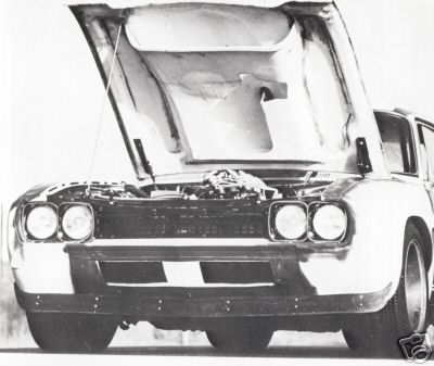

Legutóbbi tartalmas hozzászólásomat próbálom semmissé tenni a következő furmányos kérdéssel :
Hol van ezekben a hűtő ?
Re: Hűtő
Amit Speyer-ben láttunk mk3-s pálya Caprit, annak a hátsó sárvéfő felett volt...

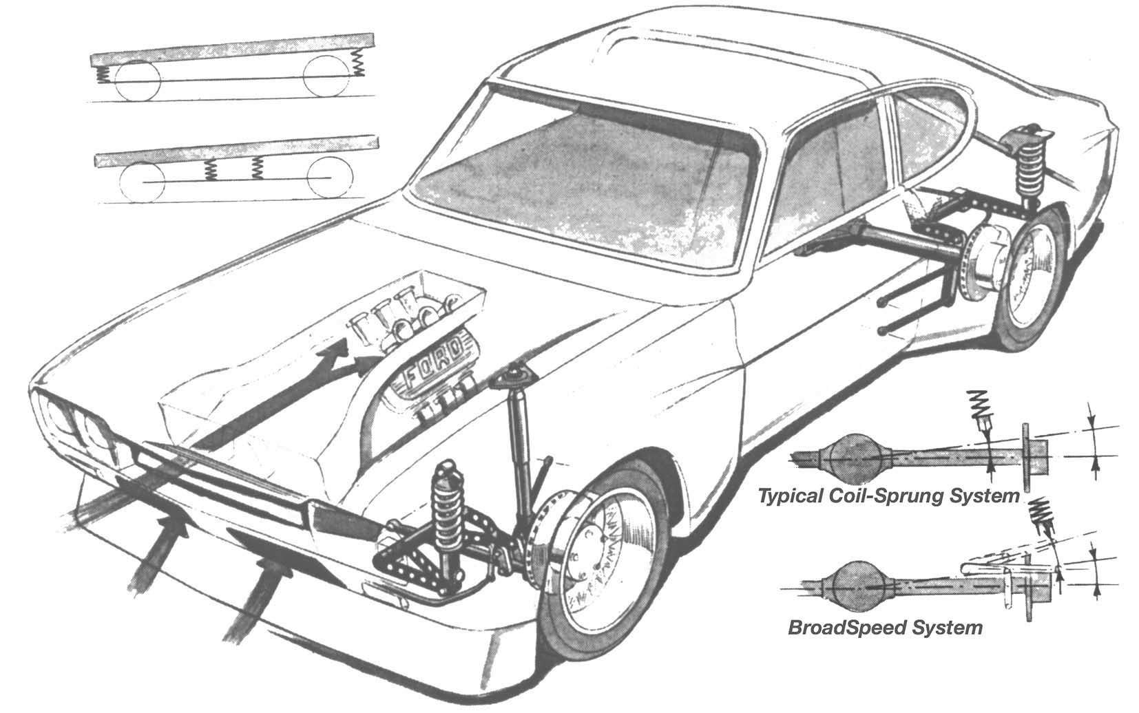

update:
Azért csak ide teszem a képet, hogy hogyan is volt megoldva, még ha ez nem is 'buborék' mk1
Re: Hűtő
ezkenek teljesen zárt a sárvédője. "buborék caprik"
Lehet ezeknek is ott van de szerintem nem fér el és logikátlan. Az ezek utániak már mindenféle szellőzőkkel vannak ellátva. Gondolom hűtés és kaszni alól és / vagy abból történő levegőkiszopatás miatt.
