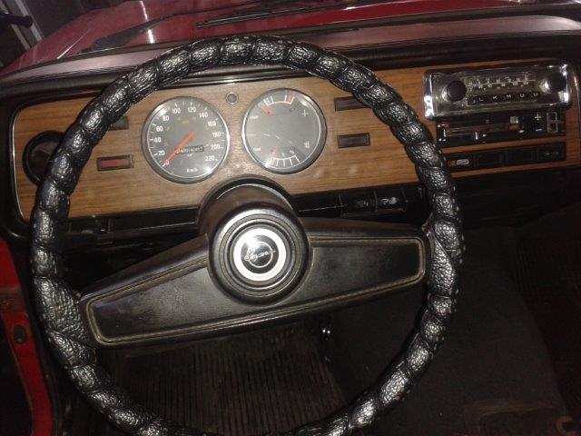

Mivel az auto eredetileg L-es azaz alap felszereltségű, a saját igényeim kielégítésére kapott egy Gt műszerfalat és egy Raid kormányt valamint középkonzolt kerek órával. Mikor vettem 6x13-as Rs felnik voltak hozzá. ezeket eladtam és vettem rá 7x13-asakat. Kicsit később vettem két 7,5x13-ast hátra. Kapott új lökhárítókat hátul telit elöl kétrészest. Karbi egy 32/36-os Weber van ra

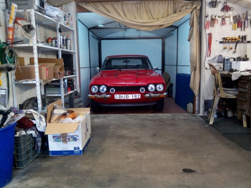

most az eleje
most az eleje

most a műszerfel
most a műszerfel
