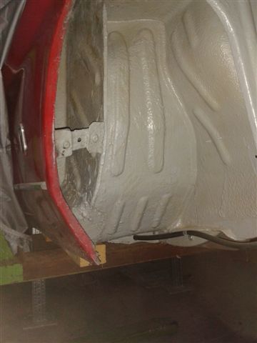

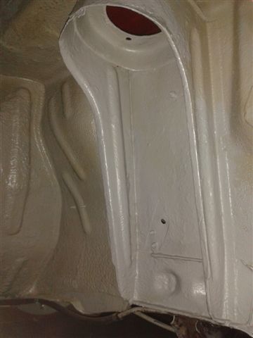

Az alját még a nyáron lepucoltam, két kisebb lyukat leltem :oops: négyet meg én csináltam :lol: , hogy a küszöb át tudjon szellőzni ( ez nem biztos, hogy a legjobb megoldás...) és lealapoztam. Tudom a kavicsfelverődés,stb ellen van kitalálva az alvázvédő, de én megőrülök a "festék" tutymák alatt szétrodhadó részektől.
Így legalább látszik hol kezd a zsizsik dolgozni. :-?

Nagyon szep a kocsi! De ezt az alvazvedos dolgot azert meg gondold at! Nem veletlenul van az ott. Ha igy hagyod, 1 even belul vissza fog rozsdulni azokon a helyeken, ahol kavics eri, nem kell meg esoben sem jarnod vele.

Ezaz, csak így tovább! Az alvázvédelmet pedig tessék megcsinálni 8-)

daytona wrote:Nagyon szep a kocsi! De ezt az alvazvedos dolgot azert meg gondold at! Nem veletlenul van az ott. Ha igy hagyod, 1 even belul vissza fog rozsdulni azokon a helyeken, ahol kavics eri, nem kell meg esoben sem jarnod vele.
Ha jól emlékszem van színtelen alvázvédő.
Re: Bubor Kaprija
vagy festhető is nem ?
Re: Bubor Kaprija
az biztos van:
http://www.totallux.hu/alvaz-es-uregved ... /index.php" onclick="window.open(this.href);return false;
Bubor
Posts: 175
Re: Buborék Kaprija
Post by Bubor »
Köszönöm a tippet, kipróbálom a szürke " maszatot" az off-on, tavasszal kiderül hogy bírja :idea:

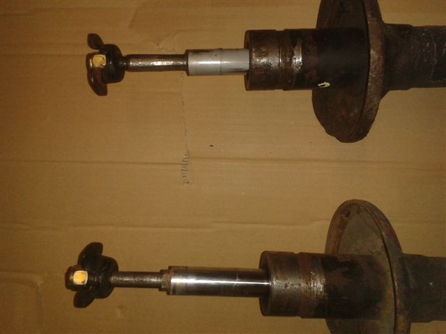

Toronycsapágy ügyben kicsit elakadtam. Az látszódott, hogy az első lengéscsillapítók dugattyúját cserélni kell ( kicsit "megfaragta " valaki), de újat nem szeretnék venni.
Kárászy-ék megcsinálják, de milyen méretre :?:
Ültetni nem szeretném, tehát X típus építési magassága még hozzájön a rudazat hosszához, sajna autósboltban csak cikkszámok vannak,nem engednek próbálgatni :-( -Süni szerint valami Fordé jó lenne, de melyik? -

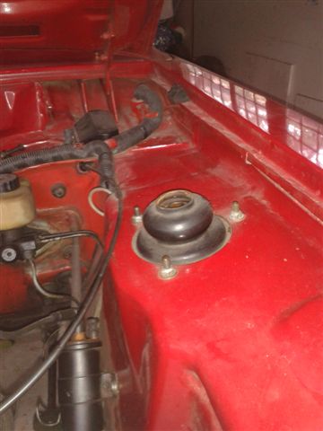

A motortérben lévő "tököt" lehet -kell? javítani-felújítani? vagy mivel a terhet a csapágyak viszik marad dísznek?
a tök.jpg (26.28 KiB) Viewed 29348 times

Egész pontosan azt mondtam, hogy Bogyóék MINTHA a Scorpioét építették volna be. ;-)

A Capri kormányzásnak pont az a gumiágy a lényege amit ki akarsz hagyni ,ha csapágyat építesz be nem fog magától visszaforogni .
Re: Buborék Kaprija
White Shark wrote:A Capri kormányzásnak pont az a gumiágy a lényege amit ki akarsz hagyni ,ha csapágyat építesz be nem fog magától visszaforogni .
Nekem nincs fixre húzva a szár, hogy forogjon a gumiágyban és szépen visszaforog a kormány.
Re: Buborék Kaprija
Az úgy nagyon nem jó ,a gumiágyban fémhüvely van ,akkor neked az egyik most koptatja a másikat ,egy idő után kopogni fog.
Re: Buborék Kaprija
A kormany szerintem kanyar utan nem a toronycsapagy miatt all vagy nem all vissza kozepallasba, hanem az utanfutas miatt. Ami azt jelenti, hogy a kerek talajjal erintkezo pontja mennyire van a mogott a fiktiv pont mogott, amit a lengokarcsap tengelyenek fiktiv folytatasa a talajjal metsz ki. Ez biztositja, hogy a kocsi orra akkor van legalacsonyabban, amikor egyenesben van a kormanymu. Maskepp fogalmazva, ha barmerre tekerjuk ki a kormanyzast, a kocsi orra magasabbra kerul, igy a sulyero igyekezni fog ez ellen a kikormanyzott hatas ellen dolgozni, tehat vissza fog akarni teriteni egyenes allasba.

White Shark wrote:Az úgy nagyon nem jó ,a gumiágyban fémhüvely van ,akkor neked az egyik most koptatja a másikat ,egy idő után kopogni fog.
Ez szerintem a siklócsapágy elve :roll: ,vagy nem?
Amennyiben a" tök" alá teszem ( a rugótányér és a "bódé" közé) a kúpgörgős csapágyat az " utánfutás" szöge nem változik :roll: vagy mégis :?:
