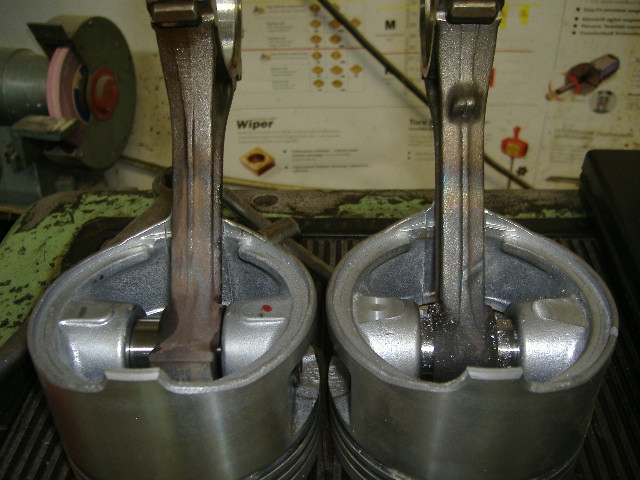

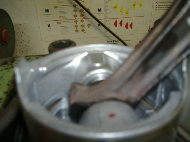

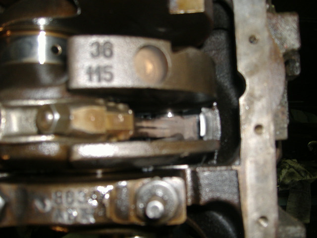

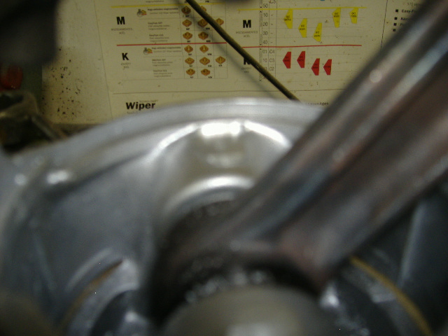

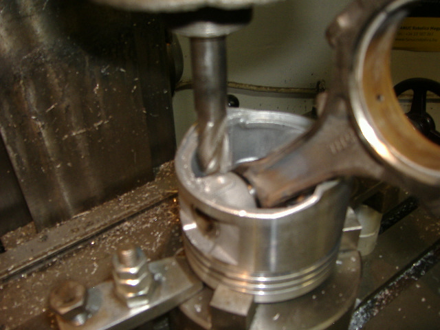

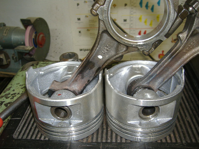

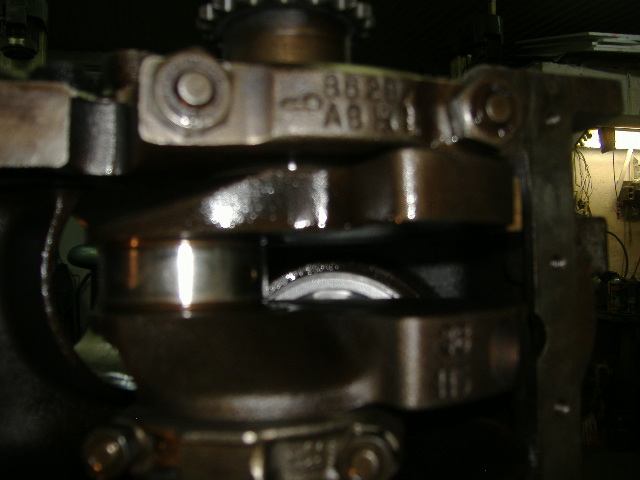

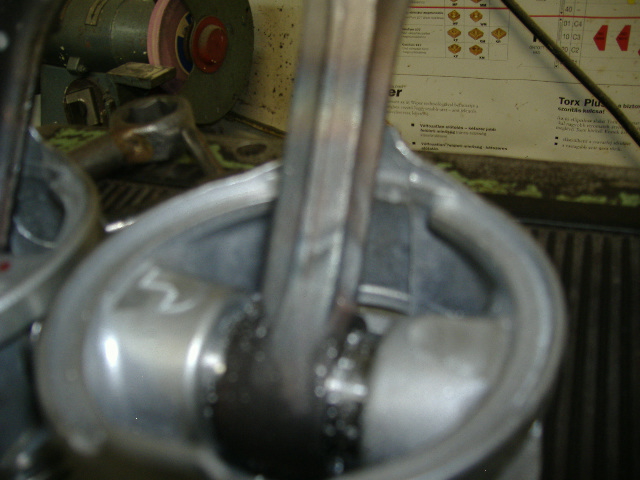

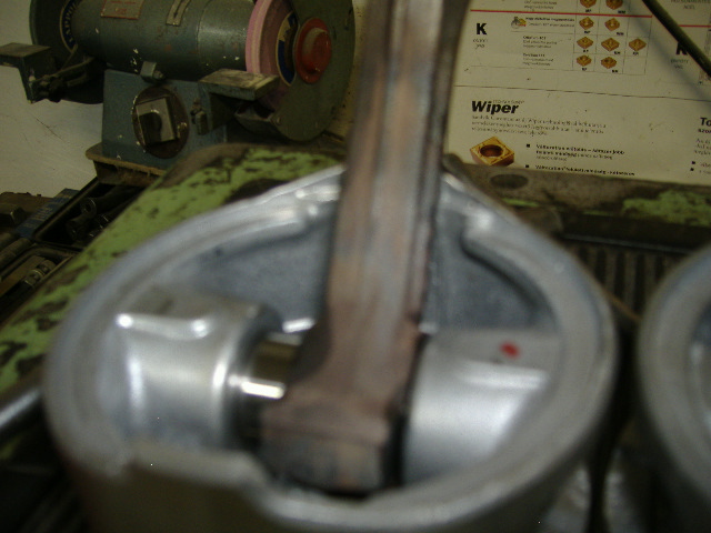

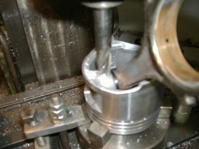

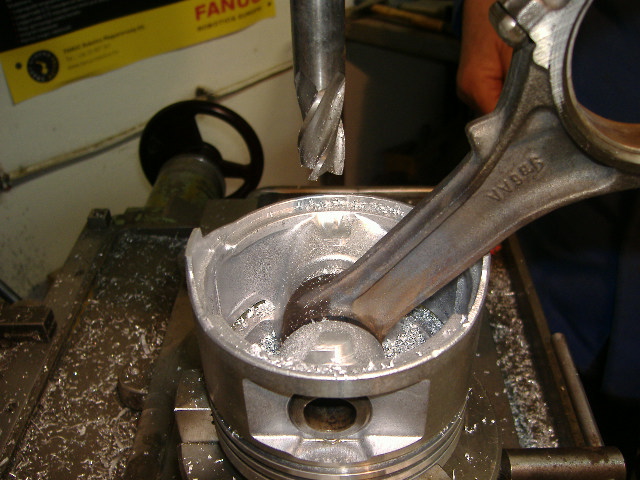

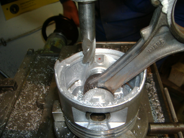

Hétvégén elkezdtem a blokk összefűzését ,főtengely be ,minden oké ,első dugó próbából befűzve ,addig szintén ,ám mikor áthajtásra került a sor ,egyszer csak megakadt .Alsó holtponton állj ,a dugattyú elakadt a főtengely sonkába . Szétfűz ,méreget ,baj van !A dugattyú hosszabb mint kéne ,ez van mikor az ember az árát nézi , nem a minőséget , amcsi dugó ,irreálisan occsó vót ,sz..já köcsög .Mindegy ,ezen túltettem magam ,keresem a megoldást . Délután 4óra ,vasárnap , ki talál ma jó maróst ,főleg józan maróst .Megint csak a barátok ,megoldották .Palibácsi öreg szaki ,szeretem az ügyeskezű ,gyors gondolkodású szakikat .

Nem most vettem őket ,itt porosodtak már kb egy éve a polcon, a többi készlet között,még Bogyó rendelte valakinek ,gondolom mégse kellett,Süni megkérdezte kell-e ,mondtam persze ennyiért ,és most pont jó.Valami butított 2,8 ( alacsony,de szar kialakítású ,ide pont jó kisérletezni )turbóshoz szemmel láthatólag gyenge.Előnye annyi ,hogy nem kell köszörűlgetni ,most pont olyan magas ,mint a 2,9 ,csak nincs benne a tányér.A tányér lessz a tuning ,nem lesz az anyag máshol húzva ,csak egy 288-as tengelyt kap,megpróbálom most csak kis lépésekben ,hátha így nem kell évente két motort kidobni ,csak egyet .Azért van előnye ezeknek a szétdőlt motoroknak is ,azt már biztosan tudom mit nem bírnak ,csak arra a határra kéne rájönnöm ,amit még igen.Ja ,egy Mahle kb 4x ennyibe került volna ,és ugyanez lett volna a végeredmény .
