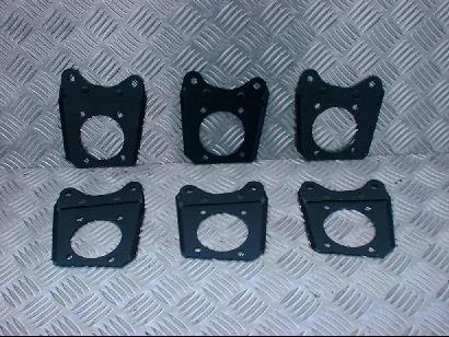

Haladunk ugyan de kéne egy kis segítség ,nemsokára kész a hátsóhíd ,csavarozható sierra hátsó féknyereg tartó konzol rajzára és méretezésére lenne szükségem ,meggyorsítaná a folyamatot ha nem magamnak kéne kikisérletezni .
Posted: Sun Jan 23, 2011 12:19 pm
White Shark wrote:Haladunk ugyan de kéne egy kis segítség ,nemsokára kész a hátsóhíd ,csavarozható sierra hátsó féknyereg tartó konzol rajzára és méretezésére lenne szükségem ,meggyorsítaná a folyamatot ha nem magamnak kéne kikisérletezni .
Említett már valamit Bogyó, van nekem hátsó nyereg meg tárcsa is. Híd is van kint azt hiszem, ha más nem kocsi alatt. A konzolt magát akarnád olyanra, hogy azt csavarozni lehessen a hídra ?
Posted: Sun Jan 23, 2011 12:36 pm
Sima tárcsa , nem hűtött.
Posted: Sun Jan 23, 2011 3:06 pm
by White Shark
Igen sima tárcsa csavarozott konzol kb úgy néz ki az alja mint egy patkó négy lyukkal ami a féltengely felfogató lemezzel azonos furatú valószínüleg fölül z alakban eltolt hogy a féknyereg síkban legyen a féltengelyre rátolt sierra féktárrcsával.
Posted: Sun Jan 23, 2011 4:05 pm
elég nehéz ahhoz rajzot adni, ha te más tárcsát használsz mint mi. ha elküldöm ami nekünk készül, az nem lesz jó neked, mert más a tárcsa mérete. na meg ott a sacvas, használd! :mrgreen: :mrgreen: :mrgreen:
Posted: Sun Jan 23, 2011 4:47 pm
White Shark wrote:Igen sima tárcsa csavarozott konzol kb úgy néz ki az alja mint egy patkó négy lyukkal ami a féltengely felfogató lemezzel azonos furatú valószínüleg fölül z alakban eltolt hogy a féknyereg síkban legyen a féltengelyre rátolt sierra féktárrcsával.
a patko legegyszerübb elkészítési módja: vagy egy leszedett dobféklemezből kivágni, vagy egy kiszedett hídon köberajzolni a lemez helyét, flexel körbevágni, majd a leszerelt dobféklemez használatával kifurni a 4 lukat, és még mérni sem kell. a tárcsa helyét muszáj leszel te magad kitalálni, mert olyan tárcsád van amit még senki se használt eddig.
