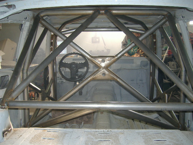

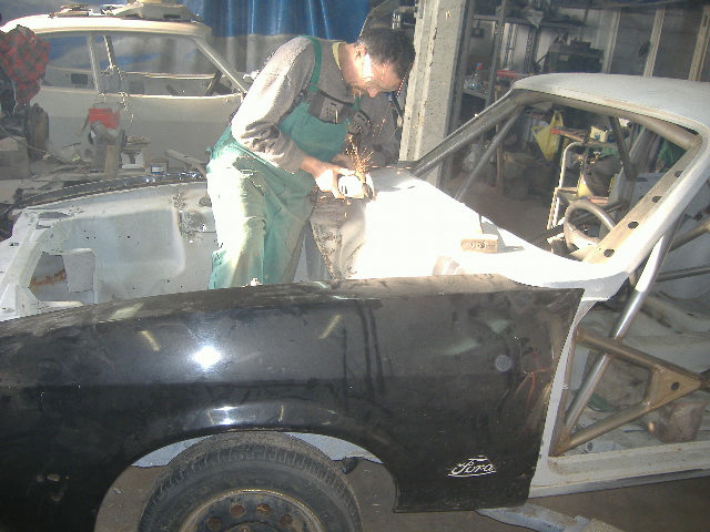

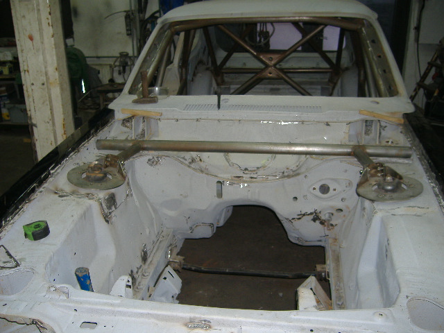

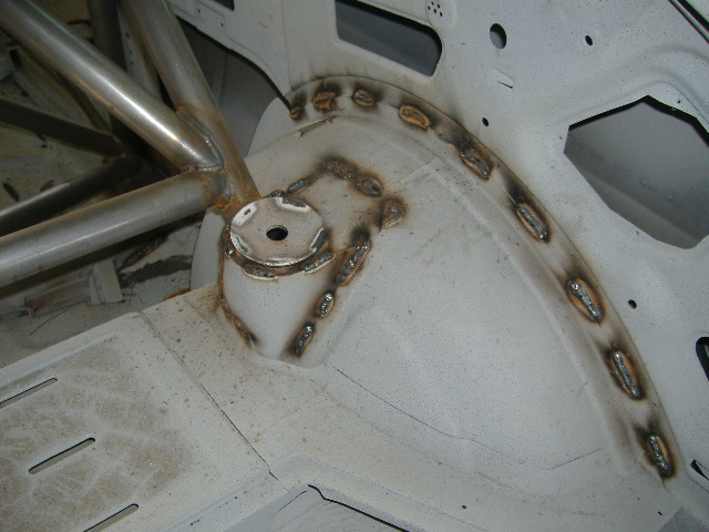

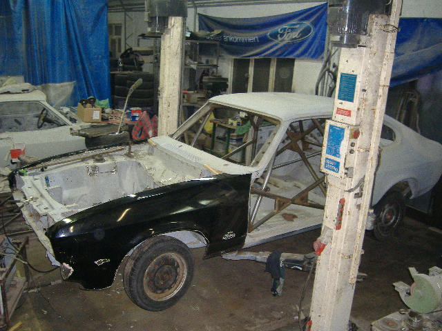

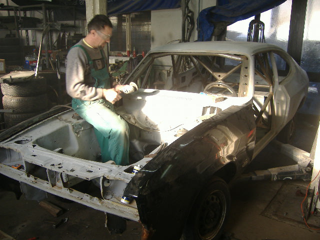

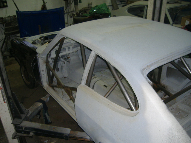

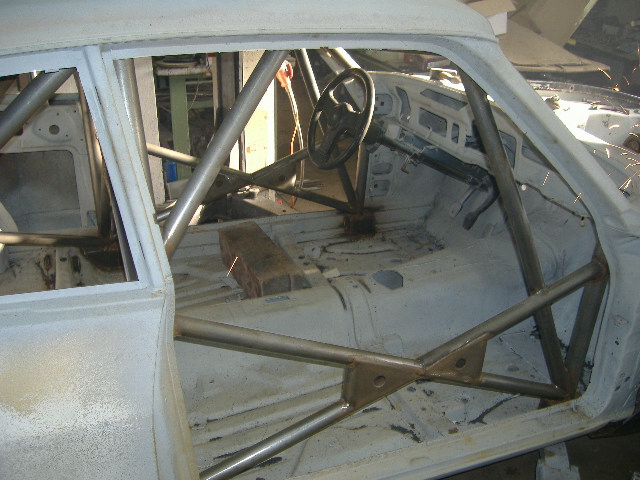

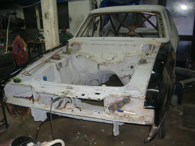

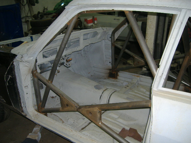

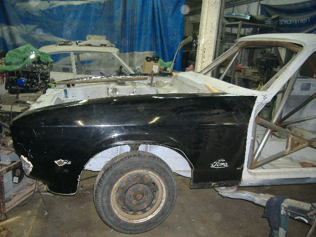

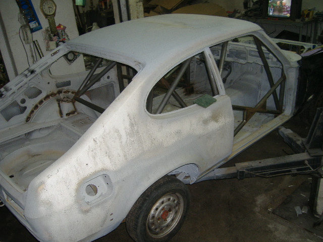

Úgy látom itt az ideje ennek a topicnak!
Versenyautó 010.jpg (112.68 KiB) Viewed 24637 times
Versenyautó 001.jpg (83.08 KiB) Viewed 24637 times
Versenyautó 002.jpg (82.04 KiB) Viewed 24637 times
Versenyautó 005.jpg (110.61 KiB) Viewed 24637 times
Versenyautó 004.jpg (114.24 KiB) Viewed 24637 times
Versenyautó 003.jpg (110.53 KiB) Viewed 24637 times
Versenyautó 008.jpg (82.64 KiB) Viewed 24637 times
Versenyautó 011.jpg (111.03 KiB) Viewed 24637 times
Versenyautó 012.jpg (113.38 KiB) Viewed 24637 times
Versenyautó 015.jpg (114.09 KiB) Viewed 24637 times
FEFE
alkatrészbegyűjtő
Posts: 441
Post by FEFE »
Versenyautó 013.jpg (110.13 KiB) Viewed 24637 times
Versenyautó 014.jpg (104.92 KiB) Viewed 24637 times
Versenyautó 016.jpg (100.51 KiB) Viewed 24637 times
Versenyautó 017.jpg (111.47 KiB) Viewed 24637 times
Versenyautó 018.jpg (111.37 KiB) Viewed 24637 times

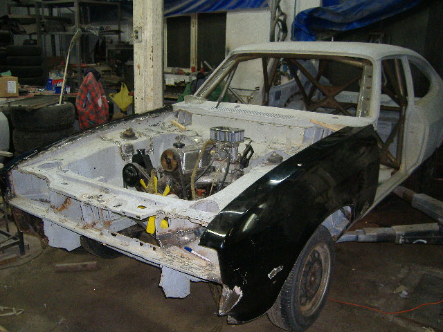

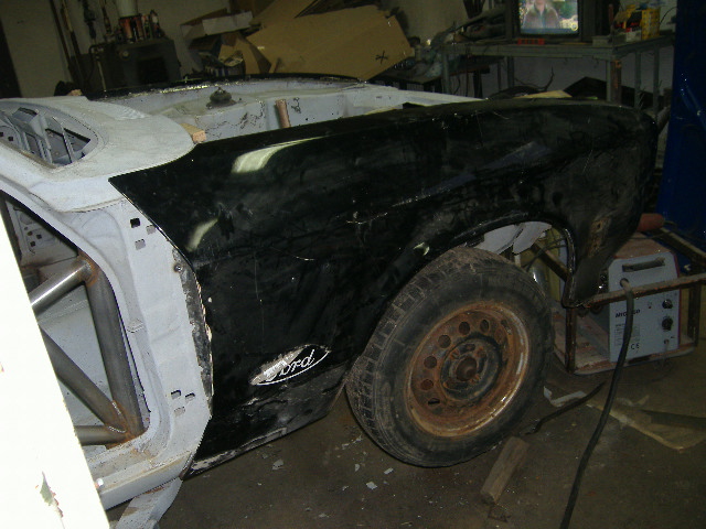

Köszönjük a szponzornak a sárvédőt! :mrgreen:

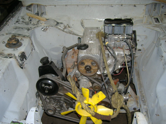

szszaby wrote:Szépen be van csövezve, :ru: a moci mit tud?
2.0 Pinto
Henger leköszörülve -1 mm
Dugattyú 0,4 re kilóg
1.6 hengerfej 2.0 szelepekkel -1,5 mm
322 vezérműtengely
1.6 vezérműkerék 2.0 vezérműszíj
2X36 álló Weber / henger
Elektromos gyújtás vákuummal, V6 gyújtásmodullal
Nuku fokolótárcsa (1.8 hengerfejtömítéssel pont kijött)
Transit 9,2 Kg lendkerék
Teljesítmény ?
Majd kiderül.
öööö......
Nem lesz az kicsit sok? :roll:
nem a 2x40 et is elbírná
White Shark wrote:nem a 2x40 et is elbírná
HENGERENKÉNT??????? :shock: :shock: :shock: (Csak mert azt írta ez a buta fijjúú! ;-) )
öööö......
Kicsit hülyén lett felírva. 1 álló weber ami 2 db 36 os torok átmérővel rendelkezik.
FEFE
alkatrészbegyűjtő
Posts: 441
Post by FEFE »
Ez diktálva volt kérem szépen!!Sőt még külön lap is volt írva hogy mit kéne írni. :mrgreen:
White Shark wrote: Kicsit hülyén lett felírva. 1 álló weber ami 2 db 36 os torok átmérővel rendelkezik.
Ammeg elég kevés. 2db dupla 40-es is elférne ott! ;-)
FEFE
alkatrészbegyűjtő
Posts: 441
Post by FEFE »
Hidd el nem jó!
jól lett felírva hengerenként 2x36 a gyári is 32-36 vagy autómata 36-36
a hengerenként egy torok az kevés ilyent már csináltam felemás eredménnyel
White Shark wrote:jól lett felírva hengerenként 2x36 a gyári is 32-36 vagy autómata 36-36
Nem jól lett felírva most sem. Hengerenként elég bajosan tudsz tenni két torkot...... :roll:
de jól írtam ,a sierra szívócsonkra hegesztettem egy közösítőt ezért a két 36-os torok a szívócsonkban egyesül és egyszerre szív ,mint a gyárin.
