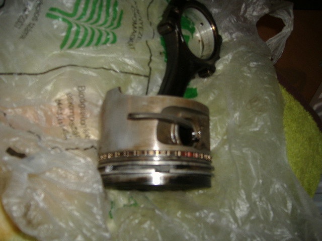

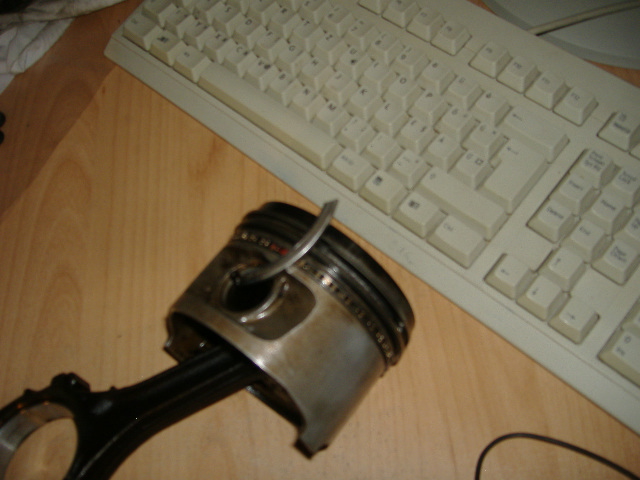

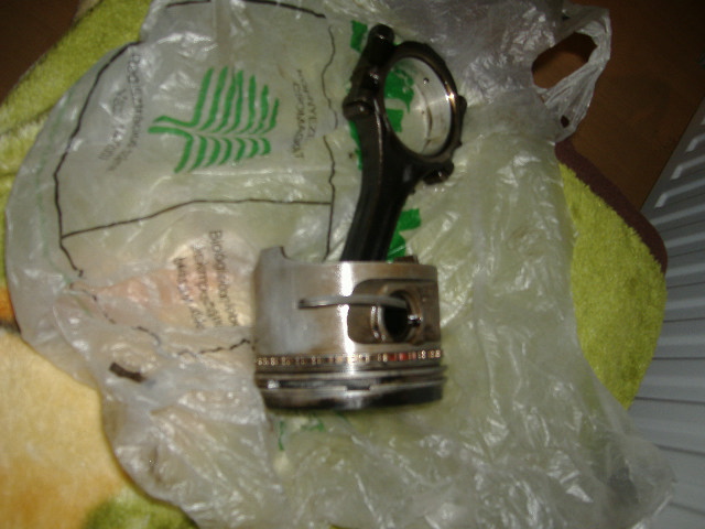

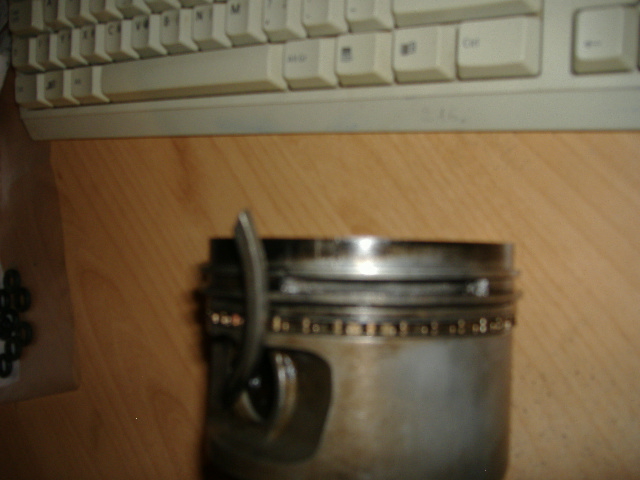

Délután ráértem ,itt volt a haverom szétfűztük a blokkot ,csak egy hibát találtunk de nagyot ,szerintem megint túlhúztam ,ezt a normál egyszerű gyári alkatrészek nem bírják ,íme a példa ,a gyűrű hibátlan ,a horony törött ,ebből is tanultam ,kis pénz -kis foci !

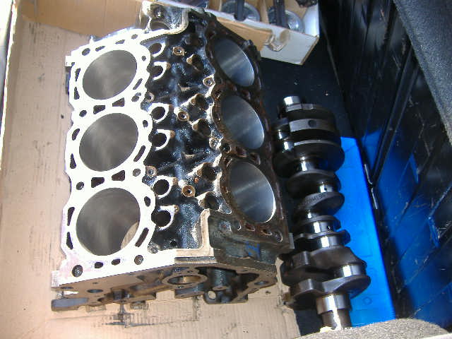

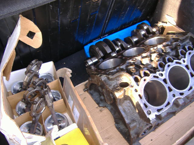

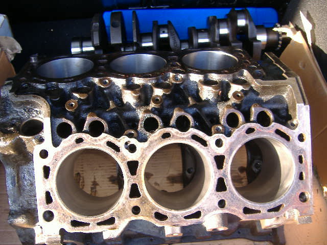

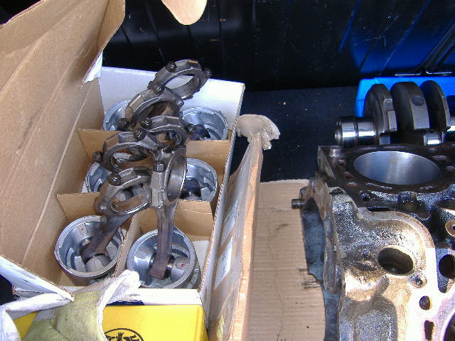

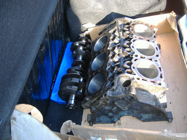

Elészült a blokk ,főtengely ,dugókra a hajtókarok felfűzve ,megvannak a csapágyak ,tisztítás, festés ,számolás ,és elkezdem ősszefűzni.
