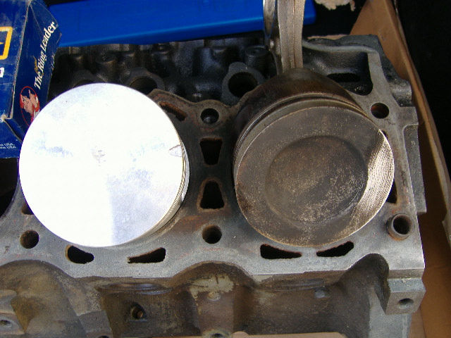

A dugattyútető kormos az égéstérnél ,foltos kopásnyom nincs ,nem ezeket újítottad fel ,azok most kerülnek bele majd ha kész lesz ,a rendszernyomás kisebb az előírtnál ,alapjáraton 2,2 bar fordulaton 2,6 bar ,sajna csak ennyit nyom a szivattyúm ,csináltam emelt nyomású szabályzót ,és ekkor derült ki hogy feleslegesen ha a szivattyú halódik.Amit mondtál ,holnap visszakötöm a rail csövet megnézem mi történik !

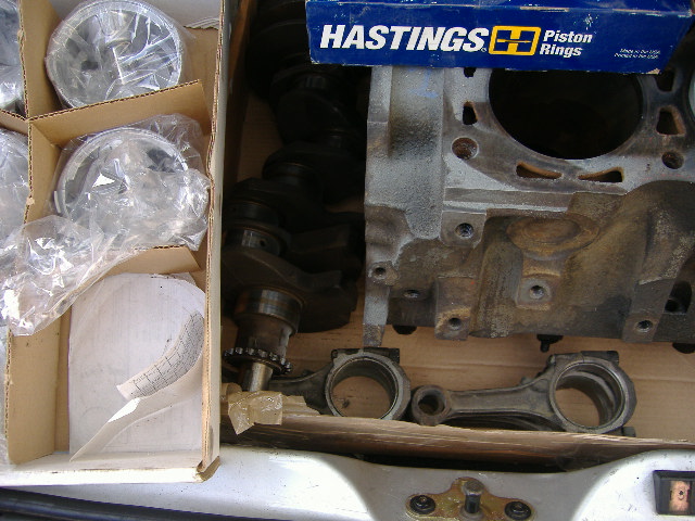

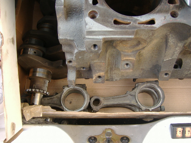

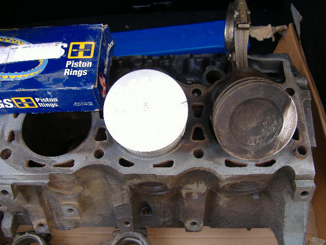

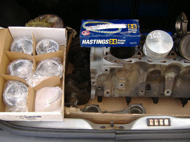

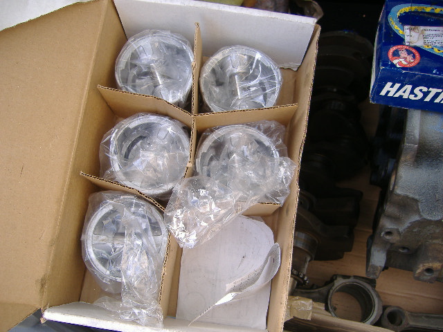

Mivel nem találom a gebaszt ,feltételezem valahol hajszálrepedés van a blokkon ,így újratábla ,kezdem elölről ,kerestem egy jó nagy vállú blokkot ,összeszedtem a hozzávalókat és irány a gépműhely.

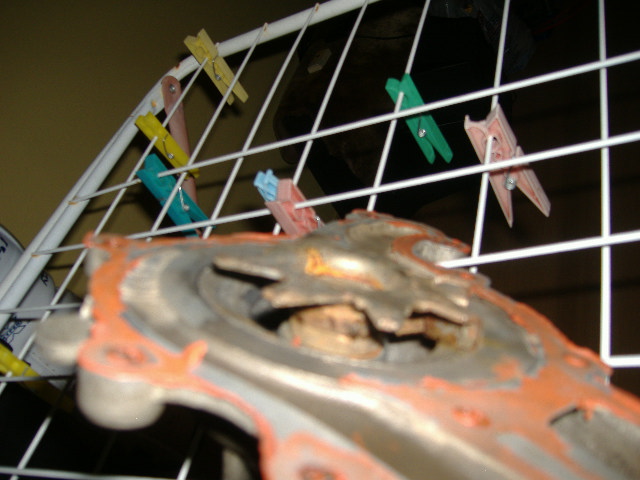

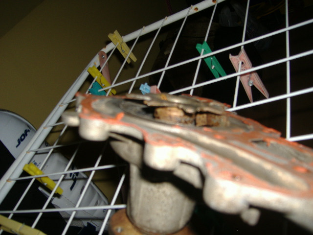

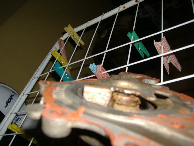

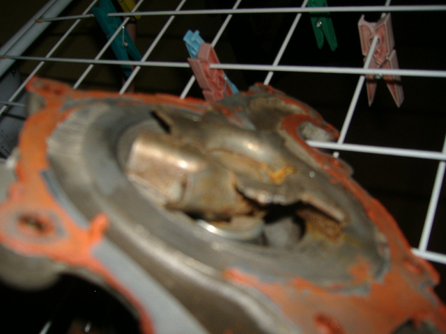

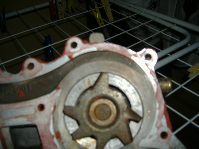

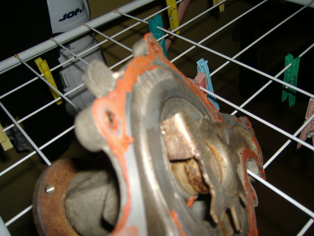

Mivel továbbra sem hagy nyugodni a dolog, hogy el....tam valamit tovább bontottam a blokkot ,levettem a vízpumpát ,hát érdekes kép tárult elém ,erre adjon magyarázatot valaki ,ez a vízpumpa max 1-órát ment .A lapátokat a blokkból mágnessel halásztam ki .
