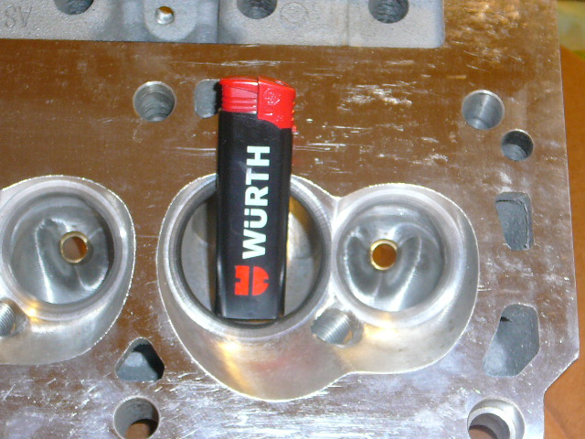

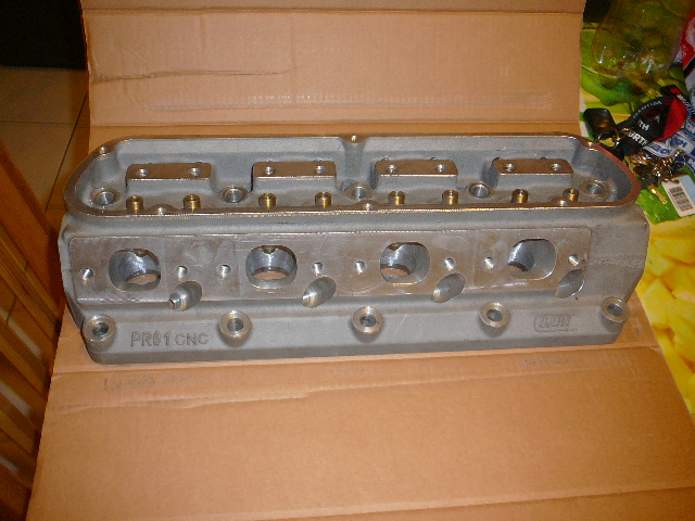

Készül közben az escort is idénre, van néhány fejlesztés.
Egy pár Dart Pro 1 CNC hengerfej, sokkal jobb adottságokkal mint ami eddig volt. Csak a cnc megmunkálás önmagában rengeteget hoz a konyhára, nagyobb szívószelepek(52.8mm) vannak benne, kisebb égéstér, nagyobb csatornák stb.
Az eddigi leömlő nem passzol erre a fejre, meg amúgy is megörökölte a capri, így vízzel lett vágatva egy pár talp, ehhez majd Szabi megcsinálja a lömlőket 44mm csövekből.
A hidrós veztengely/tőkék helyére pedig full mechanikus Lunati tengelyszett kerül, eddig 6500nél nem forgott többet, ott már vége volt a tengelynek és a hidrotőkék is valószínűleg "úsztak" már ezen a fordulaton.
Ez a tengely 15.2mm-t emel a szívó és 15.8mm-t a kipuff szelepen, az eddigi 13.1mm helyett.
Meg lettek hüvelyezve a féltengelyek is, adunk egy esélyt ennek a megoldásnak, reméljük bírni fogják a kiképzést.
