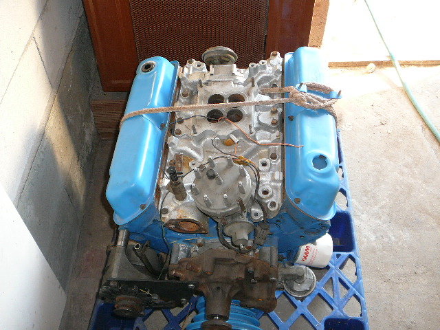

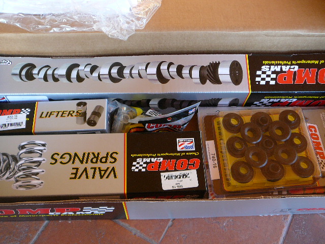

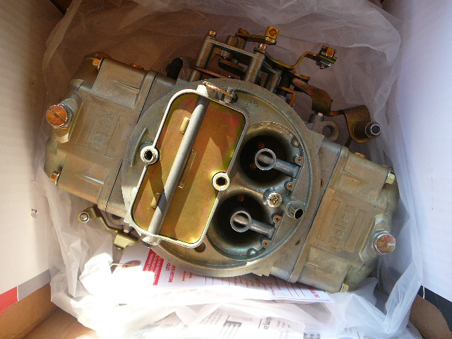

Nagy mérföldkőhöz érkezett a projekt, ma Szabi elhozta az új szívet és elég sok alkatrészt, ami nemrég érkezett egyenesen a junájtidsztécből.
Azért hogy ne legyen olyan egyszerű az élet, a motor nem jött meg a konténerrel, pár nappal késte le a csatlakozást...hurrá... :(
Legalább 3 hónap lenne míg megjönne , ezért nagy szerencsével kerítettem egy másikat amit itthon árultak.
Pontosabban egy félbehagyott mustang projektből sikerült kimenteni, nagy mák volt, hogy ideadta külön is...elég ritka ez a 5.8as moci itthon.
Motor nélkül nem lehetett volna nekikezdeni az egésznek, mivel itt az autó épül a motor-váltó köré és nem fordítva :laza: A motort nemrég újították fel részlegesen, új csapágyak, gyűrűk, tömítések.
Először ilyen állapotban megy bele, aztán majd ha megy tolás nélkül is akkor durvulunk majd egy picit...
351 cui Windsor
351 cui Windsor

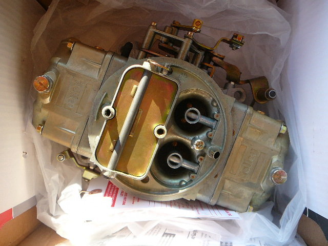

Holley 700 cfm double pumper

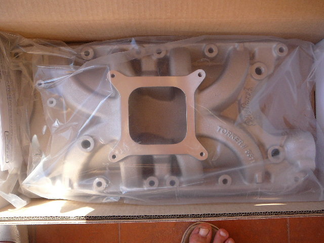

Edelbrock Torker II
Edelbrock Torker II

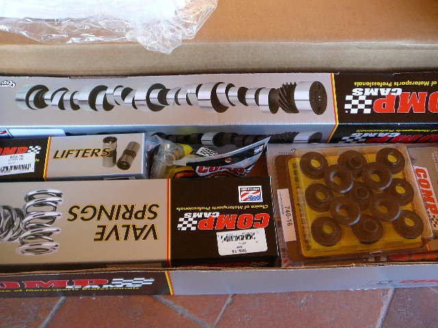

CompCams 292 Magnum
CompCams 292 Magnum

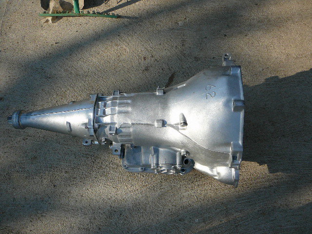

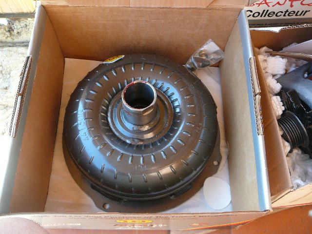

TCI 3000 stall konverter
Ez egy erősített C6os, 500 lóig garis
Folyt. köv....

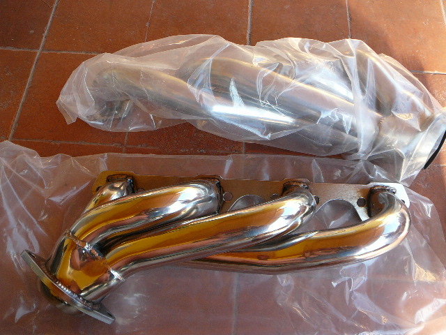

Ja és a leggyönyörűbb a leömlő!!! :ru:

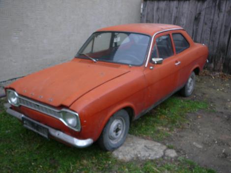

Kasztnival hogyálltok ? (rég láttam a kis szarost ! :lol: )
Re: Mk1 Escort 5.8 V8
Ahogy a képen látod, még sehogy, de már nem sokáig.

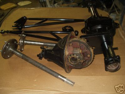

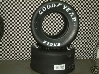

Igen, a kovetkezo szallitmannyal jon. Jon meg roviditett hid, drag gumi, coil over szett, egyebek...

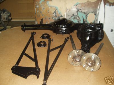

A rövid most itt az, hogy keskeny.
gigford
Posts: 735
Location: Debrecen
Post by gigford »
Mad Max wrote:Nagyon tetszik!
Mennyi lóerőre/nyomatékra számítasz? A rövig híd az milyen áttételt jelent? És a váltó áttételezése?

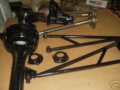

Kb 300 lovat mondanak ezekkel a cuccokkal, nyomaték 500 Nm körül. A gyenge pontja a hengerfej, elég economy dizájn.
A hídból levágnak, ugy rövidített. Ennek 39 coll a teljes szélessége.
Azért kell ilyen, mert a széles gumi nem férne el vagy csak úgy, hogy nagyon kilógna.
A laprugót is meg kell szüntetni. 15x10 es felnin lesz kb 300as gumi.
