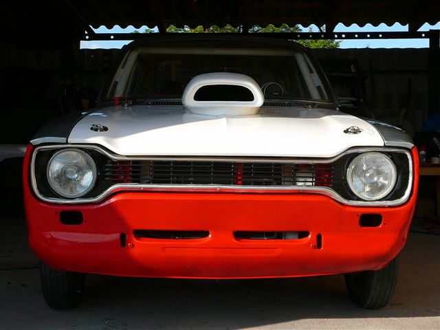

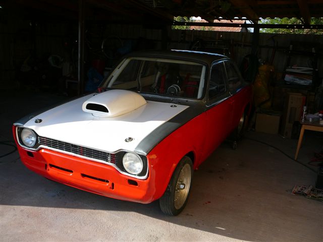

Ma versenyen voltunk Kunmadarason. Kapott a verda egy szép új gumit amin nagyobb mint az előző volt. 28 coll az átmérője, ami 1 collal nagyobb mint a régi. Meg le is lett festve a verda.
A legjobb időnk 10,76 mp és 203km/ó célvonali. Ez az egyéni legjobb időnk.
