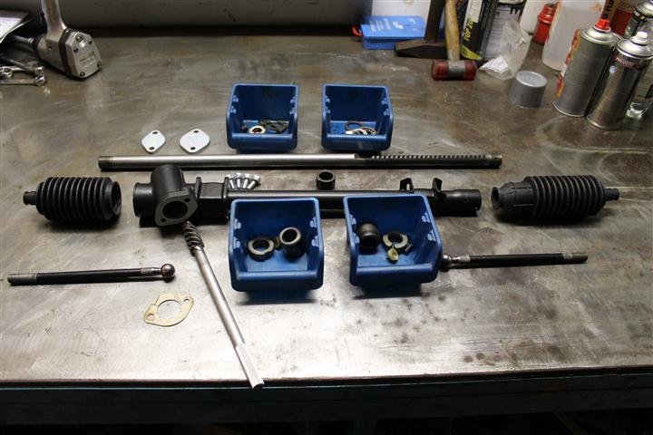

biztos olajat ír a könyv?Kapeti wrote:Következett a kormánymű.
Teljesen szétbontottam, mivel az osztrák javítási könyvében nagyon részletesen le volt írva mit és hogyan lehet felújítani rajta.
Persze a német precizitással megadott forgatónyomatékokat csak speckó szerszámokkal lehet mérni, itt majd improvizálnom kell
valamit.
Szétszerelés után mindent megtakarítottam, homokszórás, zsírtalanítás, festés. Összerakás később.
Egy kérdés: Miért olaj kell a kormányműbe, miért nem lehet zsírozni? Könyv szerint másfél deci olaj kell bele, dehát az azonnal kifolyik a gumiharangokba, nem gondolnám, hogy olaj, és abból is csak másfél deci ellátná a kenési feladatokat... Szívem szerint zsíroznám...

Svájci könyv:
Cuppantsuk föl az egyik gumiharangot, tartsuk úgy a kormányművet, hogy a gumiharang alul legyen, öntsünk bele 0,15 liter M6 568D olajat.
Az axiálcsuklókat zsírozzuk be összeszerelés előtt.
Haynes:
Szintén olaj, SAE 90EP, de az axiálcsuklót is olajat kapjon, ne zsírt.
Ausztrál könyv: (eBay-es szerzemény)
SAE 90EP, szintén mindenhová...
Én továbbra is zsíroznék, naon klassz zsírt szerváltam (Agip Autol Top 2000, kerékcsapágy-zsír), alig tudom letörölni a kezemről...

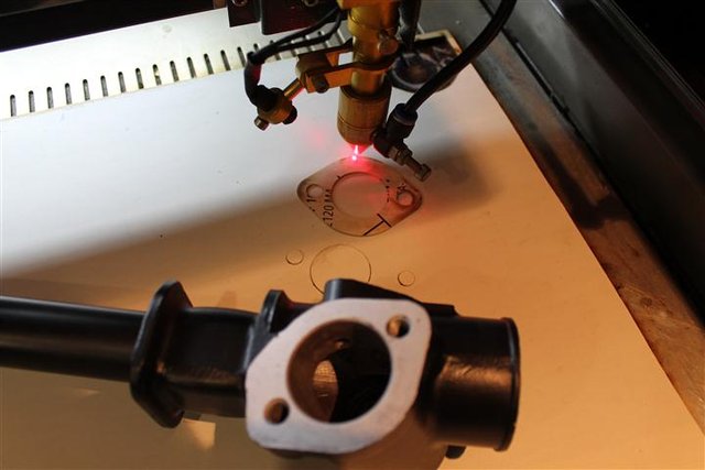

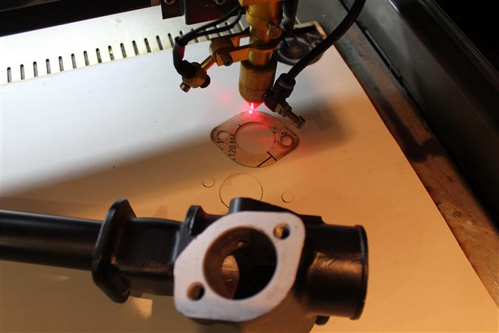

Reméltem, hogy menni fog, és nem is okozott problémát, a klingerit lézervágása, így megszületett az első házi gyártású
tömítés, ide a kormányműhöz.
Ha valakinek egyedi tömítésre van szüksége, szívesen segítek, csak rajzolja meg dxf formátumban, mit szeretne...

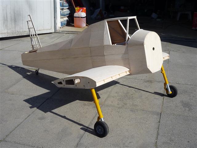

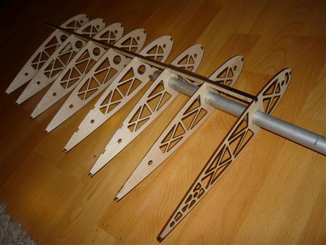

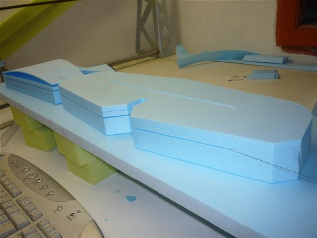

Hát igen... A modellezés is egy komoly őrület...
Tibi, írd meg itt vagy PÜ-ben vagy bárhogy, mit szeretnél tudni, és amit tudok szívesen elmesélem..
Habrepülőkkel kezdtem, nem nagyon volt "bolti" repcsim, mindent inkább kiizzadtam, mindig jobban érdekelt,
hogy hogyan lehet legyártani, miből lesz, miért, mint megvenni, és játszani vele...
Hab = "depron", ami pedig építőanyag. Német nyelvterületen előfordul, hogy belülről szigetelik a házat, és a tapéta
alá ragasztanak 3 vagy 6mm-es extrudált hablapokat. Ezt fedezte fel a modellezőtársadalom, mint első osztályú
repülőalapanyag. A hús alatti tálca is ilyen, egyébként... Persze a fa repülő az igazi, de tudtam, hogy nem fogok
fűrészelni meg csiszolni, így összeizzadtam egy kis CNC marót, aztán mikor mindent belepett már a fapor, jött a lézer.
Habot is tudok vágni, 2+2 tengelyes CNC huzalossal...
Röviden ennyi...
Most egy 2,6m fesztávú Z-37 Cmelak építése szünetel épp egy ideje, 50 köbcentis 2ütemű fogja húzni...
De előbb Capri...
