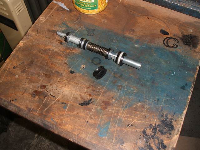

A fékkel szopok, de rendesen mert az eleinte nem volt. Légtelenítem lefele, de az istennek nem akarta az igazságot, aztán kiderült hogy menet közben a főfék elfosta magát. Szétkaptam gyorsan mondom rakok bele egy felújítót, de a főfék belső felülete olyan szar, hogy dobós lett. De hát semmi gond van nekem egy felújított és az került rá. Hát a helyzet annyit változott, hogy levegősnek nem levegős, de fék az továbbra sincs csak akkor ha felpumpálom. :roll: :roll: :roll:

milyen szervóra kell szíjtárcsa? hátha akad valami... valamint a főféken állítottál is? mi belefutottunk olyanba, hogy a karmantyúzáshoz ugye szét kell szedni a főféket, és nem mindegy hogy hova állítod vissza az összerakásnál. könyv nem ír róla semmit, de mi kb fél napot elbasztunk rá mire jó lett. meg ha van fékerőszabályzó benne, az is lehet szar...

Bogyo28 wrote: milyen szervóra kell szíjtárcsa? hátha akad valami... valamint a főféken állítottál is? mi belefutottunk olyanba, hogy a karmantyúzáshoz ugye szét kell szedni a főféket, és nem mindegy hogy hova állítod vissza az összerakásnál. könyv nem ír róla semmit, de mi kb fél napot elbasztunk rá mire jó lett. meg ha van fékerőszabályzó benne, az is lehet szar...
A főtengelyre kell másik mert akkora van rajta mint egy leveses tányér.
A főfék meg fix, mármint az a tolórúdja, fékerő szabályzó meg nincs.

szszaby wrote:A főfék meg fix, mármint az a tolórúdja, fékerő szabályzó meg nincs.
én a gyári tipusu főfék belsejére gondoltam. ha nem olyanotok van, akkor passz...
Re: gigford Mk3 5.0
Posted: Fri Apr 20, 2012 8:10 pm
Akkor nem tudom mit értesz azon hogy hova van állítva. Mit állítsak egy főféken belül a karmantyúkon?

by Blant
A hátsó fékkör rugója elő van feszítve egy kis csavara. nem mindegy, hogy meddig tekered be a csavart, mert ettől függ, hogy mennyire tud hátra jönni a 2 dugattyú és lehet, hogy nem szív olajat a tartályból, vagy pont, hogy oda nyomja be, ha rálépsz:

Re: gigford Mk3 5.0
Posted: Sat Apr 21, 2012 8:29 pm
Én ezekhez nem nyúltam bár nem értem mit mondasz amikor felütközik a záró zéger gyűrűre.
Re: gigford Mk3 5.0
Posted: Sun Apr 22, 2012 12:43 am
by Blant
szszaby wrote:Én ezekhez nem nyúltam bár nem értem mit mondasz amikor felütközik a záró zéger gyűrűre.
Amit látsz rugót középen, azt egy csavar feszíti elő. és nem mindegy, hogy mennyire tekered be a csavart!
Re: gigford Mk3 5.0
Posted: Sun Apr 22, 2012 11:57 am
Mert mit szabályoz a rugó? Mihez van köze?
Re: gigford Mk3 5.0
Posted: Mon Apr 23, 2012 10:54 am
ugy látom Szszaby most nehezen ál rá a témára. megpróbálom érthetőbben megfogalmazni. ha karmantyút cserélsz a föfékben, szét kell szedned, hogy ne kelljen minden szaron átnyomorgatnod a karmantyúkat. blant képéről hiányzik egy rugó, ami az első karmantyú elött van. az csak simán rácsúszik, nincs rajta mit állítani. a képen középen látható rugó egy kis csavarral van felfogatva a föfék hátsó részéhez ( a föfék 2 darabból áll, mármint az a rész amit mosgatsz a házon belül). én régebben nem néztem hogy ott miért van csavar és elöl meg miért nem, szétszedés után visszaraktam a csavart és jól meghúztam, nehogy szétjöjjön. furcsa volt, hogy a csavar bekapatásához már össze kell nyumni a rugót. volt pár főfékem, amit a karmantyúzás után nem lehetett használni, azt hittük hogy a ház a szar, el is lett dobva. de tavaly már gondolkodtunk, mikor legutobb ilyet csináltunka mühelybe Tibivel, és rájöttünk, hogy ugyan sehol nincs dokumentálva (mármint Haynes meg ilyenekben nincs benne) de be KELL állítani a főféket. az ok: a föféknek nyugalmi állapotban a hátsó fele az fix, mivel ott a gumitömitések után zéger van, nem tud hátrébb jönni. viszont azt, hogy az első fele mennyire jöjjön hátra, azt a középső rugót odafogo csavarral tudod beállítani. ha tökre betekered, akkor az első rugó hátrébbtolja a főfék első részét a házban, és a pedálút első szakasza (amíg a karmantyú el nem halad a fékfolyadék beömlő nyílása alatt (ami kb 0.5 mm furat ott ahol a tartály becsatlakozik)) addig nem a fék felé áramlik a folyadék hanem vissza a tartályba. ha túlságosan kicsavarod, akkor a karmantyu nem jön hátra eléggé, mert a középső rugó előre tolja a föfék első felét a házban, így a tartályból nem tud folyadék áramlani a főfékbe. ha ezt nem állítod be rendesen, elő tud fordulni olyan, hogy pl első körbe nem nagyon nyom olajat, vagy nem tudod lelégteleníteni rendesen, mert hiába nincs benne levegő, de mégse fog a fék rendesen stb. nem minden alkalommal, de 4-ből kb 3-szor szar (ha nem is teljesen, de szarabb mint lehetne). legalábbis nálam ez a tapasztalat.
Én azt szoktam csinálni, hogy alaposan kitisztítom a tartály alatti furatokat, mert igen pici az átmérője, és könnyen el tud zárodni a fele vagy az egész. még beszerelés elött, összerakva le szoktam ellenőrizni, hogy a tartály felöl fújva a levegő rendesen átáramlik e a megfelelő helyre, és hogy ha egy picit benyomja az ember a dugattyút akkor az rögtön elzárja e a levegő utját. ezzel a beállítással a régen szarnak hitt főféket is sikerült rendesen müködésre bírni...
Re: gigford Mk3 5.0
Posted: Mon Apr 23, 2012 12:21 pm
Na most már full világos a dolog. :mrgreen: Köszi Bogyó.
Én ezt eddig nem tudtam, de akkor úgy néz ki szét kell szednem és megnézni hogy áll a dolog.

szszaby wrote:Na most már full világos a dolog. :mrgreen: Köszi Bogyó.
tudni én sem tudtam, csak amikor az új karmantyúkkal összerakott főfék szarabb lett mint volt, elkezdtünk agyalni. kiszedve néztük, hogy miért nem folyik le a tartályból a folyadék. aztán rájöttünk...
