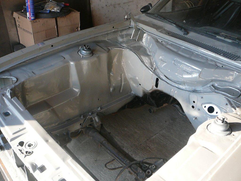

Nemrégiben új gazdára talált a motor-váltó, és úgy voltam vele, hogy most vagy soha alapon V8 menjen bele, lesz ami lesz.
Szabit bíztam meg az átépítéssel, mondanom se kell, hogy viszkető tenyérrel fogott vagyis vágott a dolgok közepébe. :-)

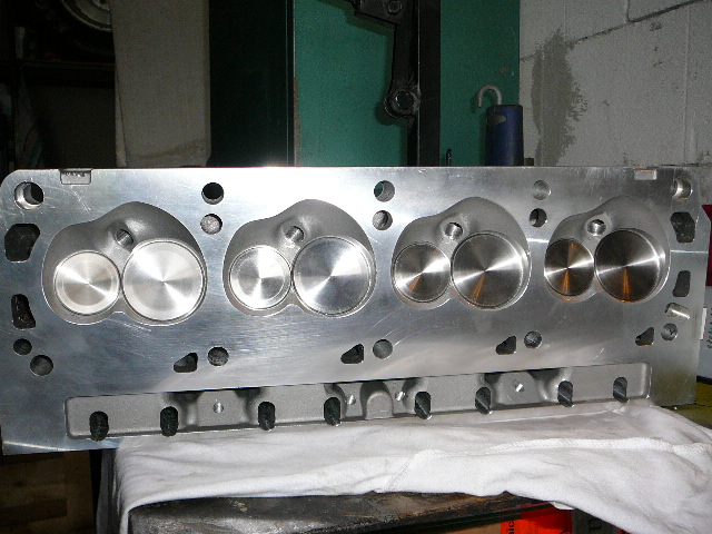

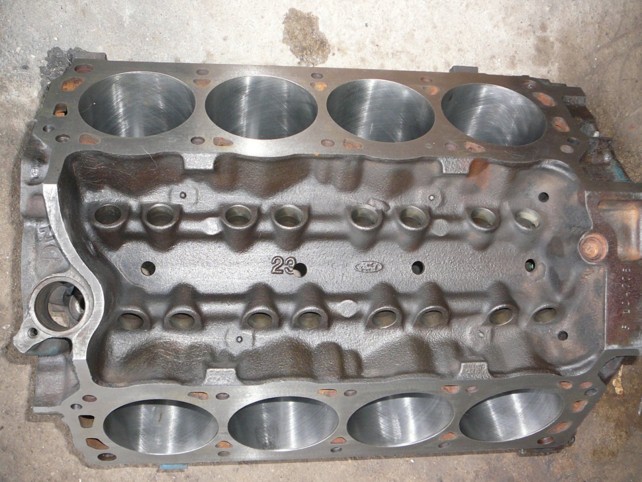

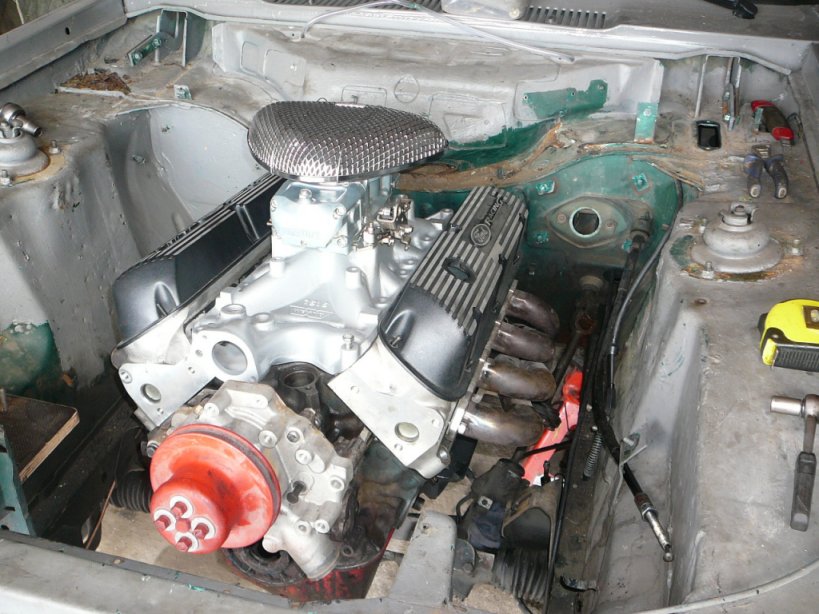

Motor egy Ford 302, fúrva, főtengely köszörülve, új alu dugók. Escort régi alu hengerfejét(51.3mm szívó/40.6 kipuff szelepek) kapja meg amivel a tavalyi 10es idöt mente, alu szívósor, 4 torkos 650es Demon karbi, és egy lájtos utcai Lunati hidrós tengely.
Kb 300-310ló körül fog tudni.
Már bele is lett próbálva:

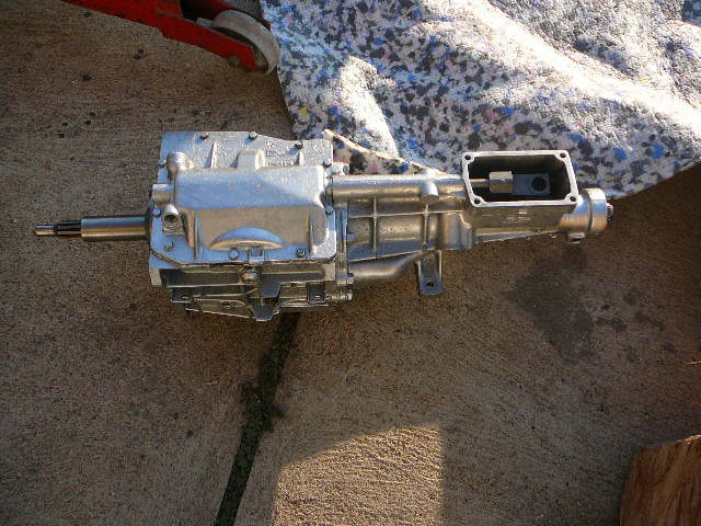

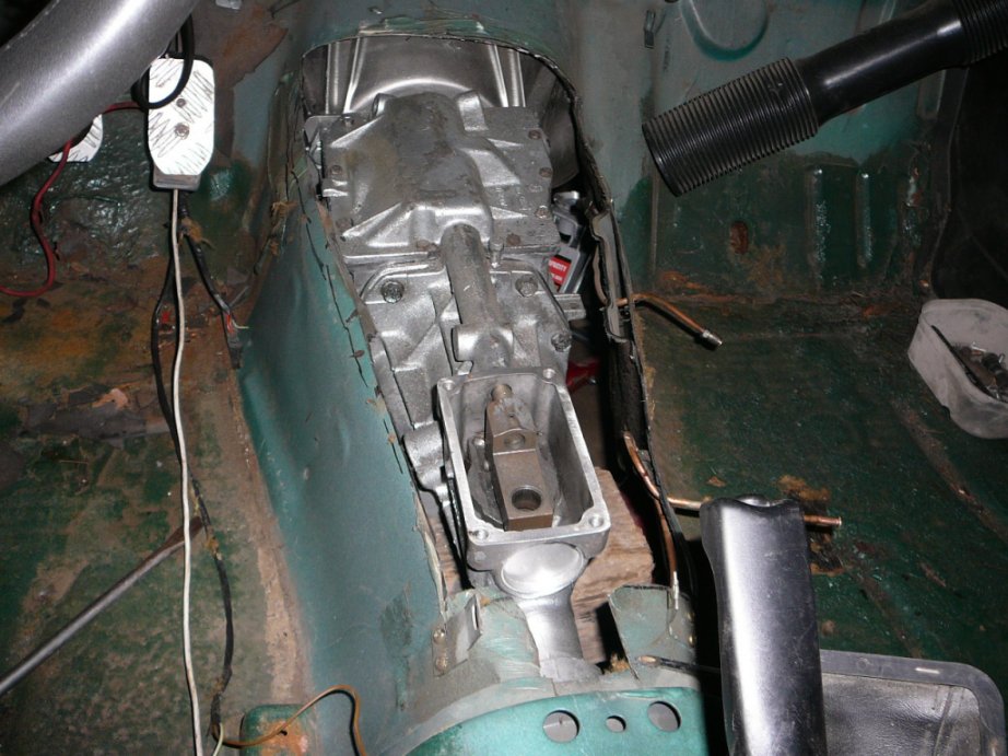

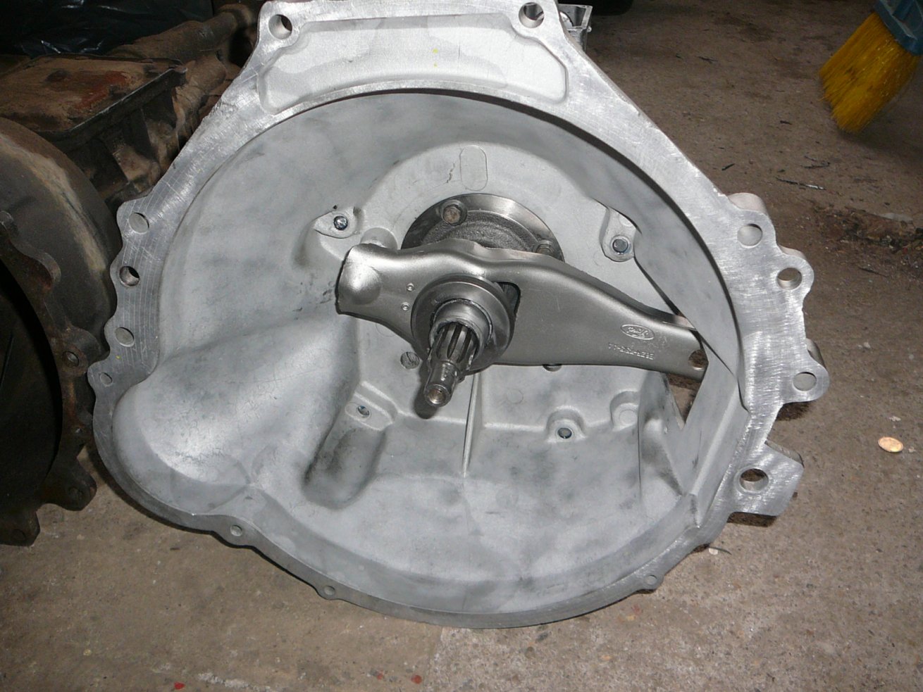

Váltó pedig egy Borg Warner T5 world class felújított darab egyenesen USA-ból, alu ház, harang.
Erösített kivitel, szénszálas szinkrongyűrűk, erősebb ötvözetű fogaskerék tengely, acél nyelestengely hüvely.

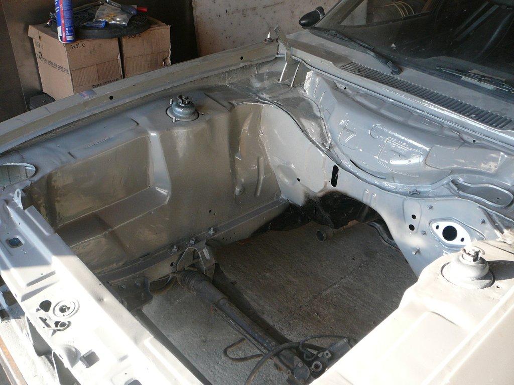

Jelenleg szépen rendbetéve a motortér, várunk még pár apróbb alkatrészre.

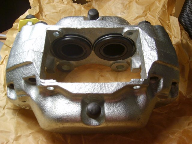

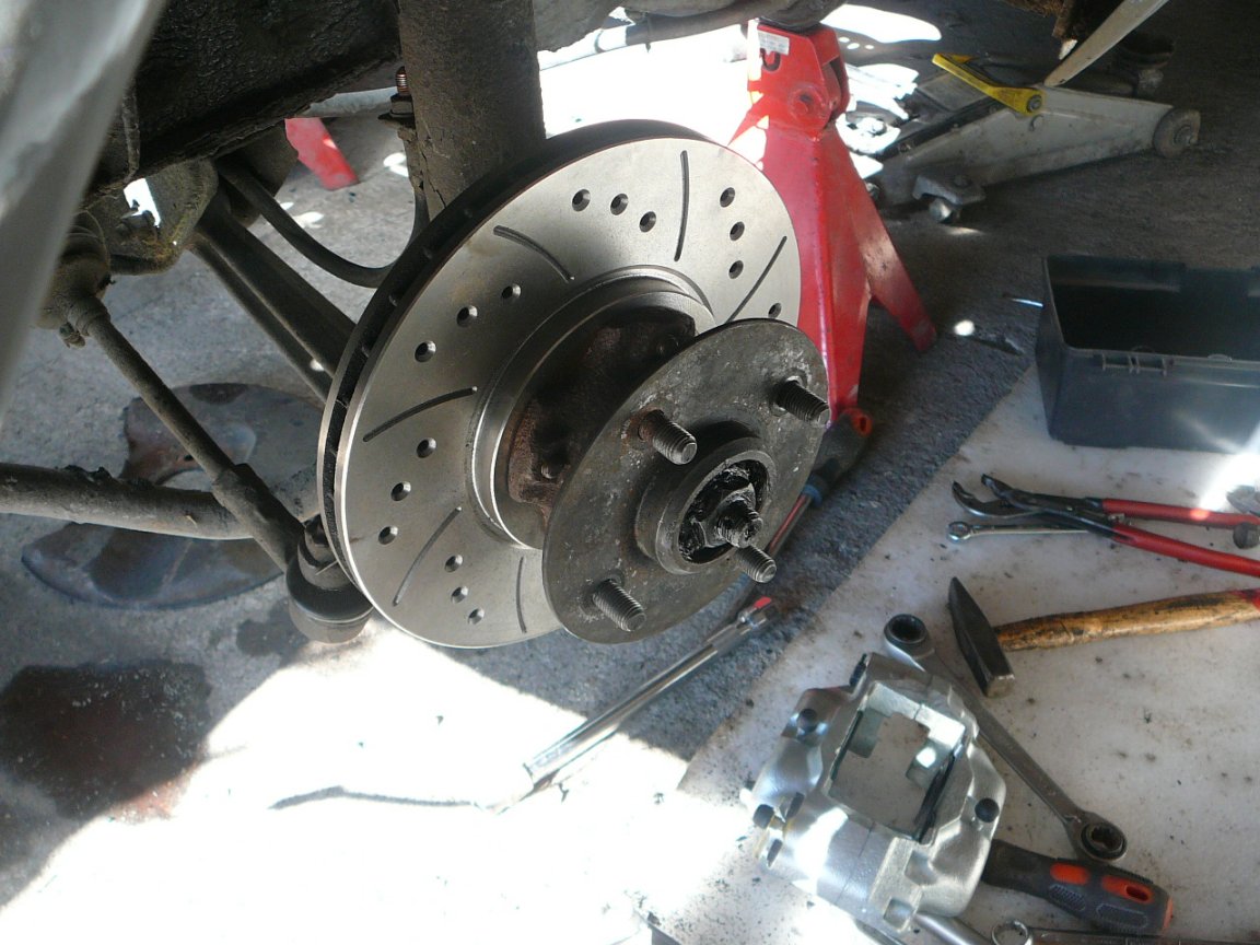

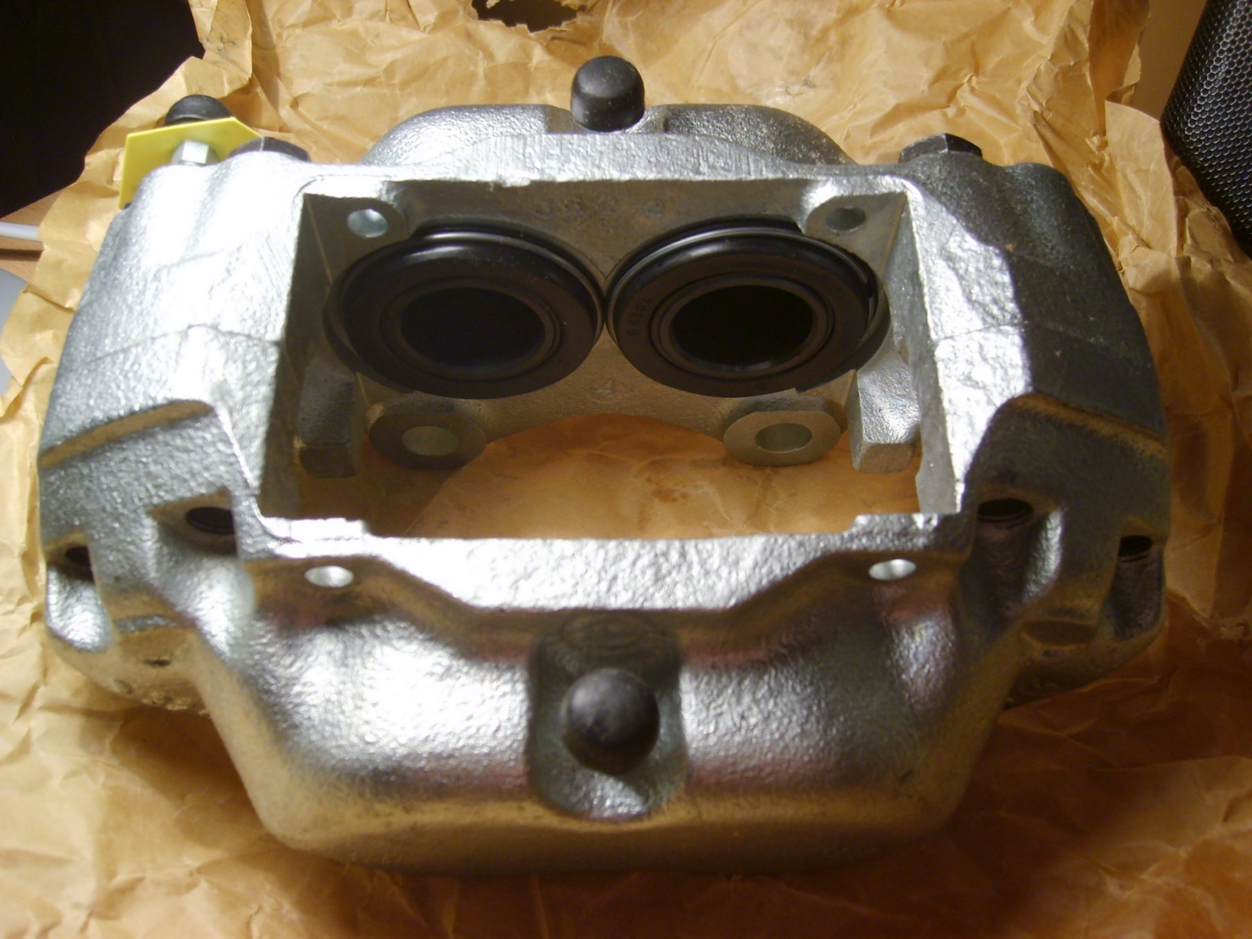

Első fék 2.8i hűtött tárcsa volvo 4 dugós nyereggel, éppen elfér 13as felni alatt. Nem mókolásmentes, de Szabi szerint megoldható.

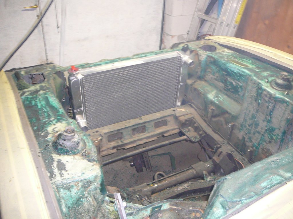

Hűtőből ez passzolt méretre a legjobban, hasonló mint az escorté, 7.5 centis betétvastagság.
Re: gigford Mk3 5.0
gigford wrote:Hűtőből ez passzolt méretre a legjobban, hasonló mint az escorté, 7.5 centis betétvastagság.
ez custom vagy pedig valamilyen autó gyárija?

Fékhatást sem a hűtött tárcsával, sem a 4 dugós nyereggel nem lehet növelni sztem. Ahhoz átmérőt kell növelni.
Re: gigford Mk3 5.0
gigford wrote:Első fék 2.8i hűtött tárcsa volvo 4 dugós nyereggel, éppen elfér 13as felni alatt. Nem mókolásmentes, de Szabi szerint megoldható.
Váltóhoz való mustang kardán lesz, le kell szedni belőle, mert hosszú és utána közbetéttel kapcsolódik a hídhoz.
Híd marad gyári, sperr bennt van ugye, az bírni fogja, sztem féltengelyek is...de elválik majd úgyis.
Képek lesznek folyamatosan.
ez a volvo fék kisértetiesen hasonlít a régi fajta transit 4 dugattyúsra amit a Tibivel szereztünk. neked marad a 23-s főfék meg a rásegítő vagy abból is szereztél valami komolyabb darabot (elfér egyáltalán a rásegítő a moci melett?)? Qalife sperr van neked bent? bocs ha sok a kérdés hirtelen...
Re: gigford Mk3 5.0
Süni wrote:Fékhatást sem a hűtött tárcsával, sem a 4 dugós nyereggel nem lehet növelni sztem. Ahhoz átmérőt kell növelni.
nekem a tapasztalat az volt, hogy a gyárival sem a fékerővel volt a gond, hanem hogy 2 keményebb fékezés után rágogumi lett a fék. ezen a nagyobb betéttel bíró nyereg meg a hűtött tárcsa segít. és mivel gondolom Lórinál is marad a 13-s felni, ezért szerintem ebben a méretben ez a 4 dugattyús nyereg a legjobb, mert elfér, és nagyobb betét fér el benne mint a granadáéban...
Re: gigford Mk3 5.0
Bogyo28 wrote:.... nagyobb betét fér el benne mint a granadáéban...
:lol: :lol:
Pont ugyanaz a betét kell bele, mint amit a Granada nyereg/Saxo tárcsa párosításhoz használtok. ;-)
Igen, ha a 13-as keréknek maradni kell, akkor nincs mese....
Re: gigford Mk3 5.0
Süni wrote:Pont ugyanaz a betét kell bele, mint amit a Granada nyereg/Saxo tárcsa párosításhoz használtok. ;-)
lehet már rég néztem ilyet... azt hittem hogy a Krisz amit vett volvo betét az nem a 4 dugattyúsé... a transité is ugyanaz?
Így lehet kapni méretre, univerzális.
http://www.summitracing.com/parts/GRI-1-26241-XS/" onclick="window.open(this.href);return false;
