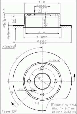

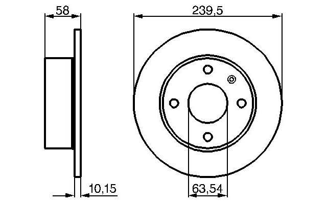

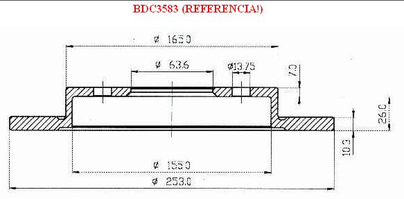

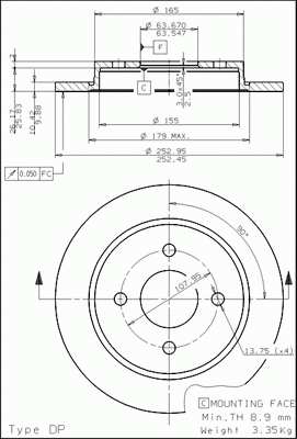

White Shark wrote:Mint a süni is írta asierra hátsó tárcsa nem hűtött 250 mm átmérőjű és nem kell esztergálni ,a féltengelyből levenni azért nem egészséges mert az központosítja a fenit még ha hátsókerékrőlis van szó ,közbetét nélkül valószínüleg rázni fog.Kivéve ha a külső átmérőjéből vettetek le hogy a tárcsa ráférjen.Bogyónak köszönöm a képeket ,egyik sem olyan amire én gondoltam de mazsoláztam belőle jó dolgokat.
nem a tehermentesítőből lett levéve, hanem a külső részéből kb 2mm az nem oszt nem szoroz. az a kérdés hogy sima 13"-os felni alatt el fog e férni a sierra tárcsa + nyereg, mert az első 260-s is csak 7" vagy szélesebb alu alatt fér el, a lemezfelnit nem tudod rá felpattintani. neked ha jól látom szélesített lemez felni van fenn. és mivel a sierra tárcsa nem olyan mély, ezért a nyereg közelebb lesz a felnihez, érdemes méricskélni, hogy elfér e mielőtt belevégsz, mert szegény Krisz is ugy járt, hogy beleért neki a nyereg a felnibe elöl (kellett neki drága BBS kerék 8-) ), és persze akkor vette észre mikor már fenn volt. itt van pár méretezett rajz a tárcsákról:
az angol oldalon peugeot 405 tárcsáját ajánlják hátra 13" felni alá, de ott is azt írja hogy a féltengelyből le kell szedni:
"Peurgeot 405 249mm solid disc - 13" wheels (half shaft machining reqd)
4x4 253mm solid or vented disc - a perfect fit - 14" wheels min."
ez persze nem szentírás, da ha máshol valami bevált, kár újra felfedezni a melegvizet. peugeot tárcsáról nem találtam most hírtelen méreteket, Süninek biztos van valami infója. Mi anno azért választottuk az escort tárcsát, mert jóval olcsobb mint a sierra. De most Fefééknél az van, ha felmegy a 13" alá, akkor azt kell használni.
Tibivel holnap megmérjük a dolgokat, hogy mi hova fér el, és mi mekkora, de ha addig elkészül a szkennelés a rajzról, az azért érdekes lehet.
