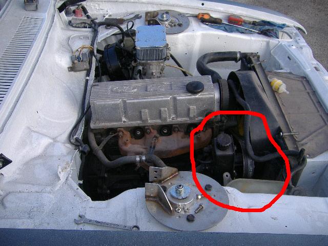

Van benne kormányszervó, sierra féle. Akkoriban a vita tárgya nem az volt hogy szervó nem lesz az autóban hanem hogy turbós moci. A szervó volt a fontosabb.
Gabe bátyónak:
Versenyautó 053.jpg (69.31 KiB) Viewed 20296 times
