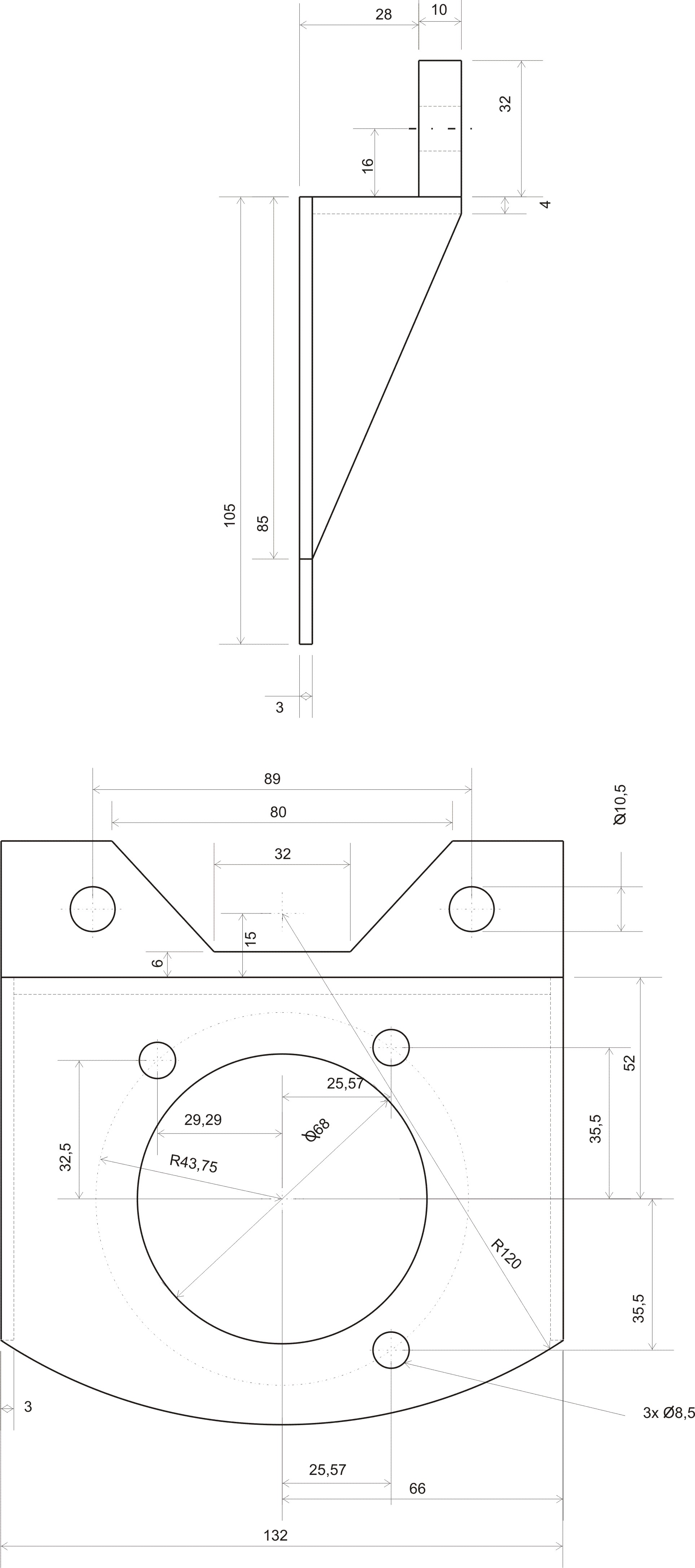

na itt egy rajz. Sajnos a 4. furat méreteit nem sikerült lelopnom a Gabe féle rajzról, mert azon nincs 4. furat, ezért ünnepélyesen szeretném felkérni vasparipa urat, hogy egyrész MEO-zza le hogy jó e amit átrajzoltam, és legyen szives megadni a 4. furat koordinátáit. Egyenlőre ez csak az egyik oldali rajza, mert ugye a 4 furat szimmetrikusan helyezkedik el a 2 oldalon. Ez a konzol escort 1.6d első tárcsával müködik, a féltengely külső átmérőjéből le kell venni kb 4 mm-t, hogy felcsusszanjon rá a tárcsa. emitten a rajz:

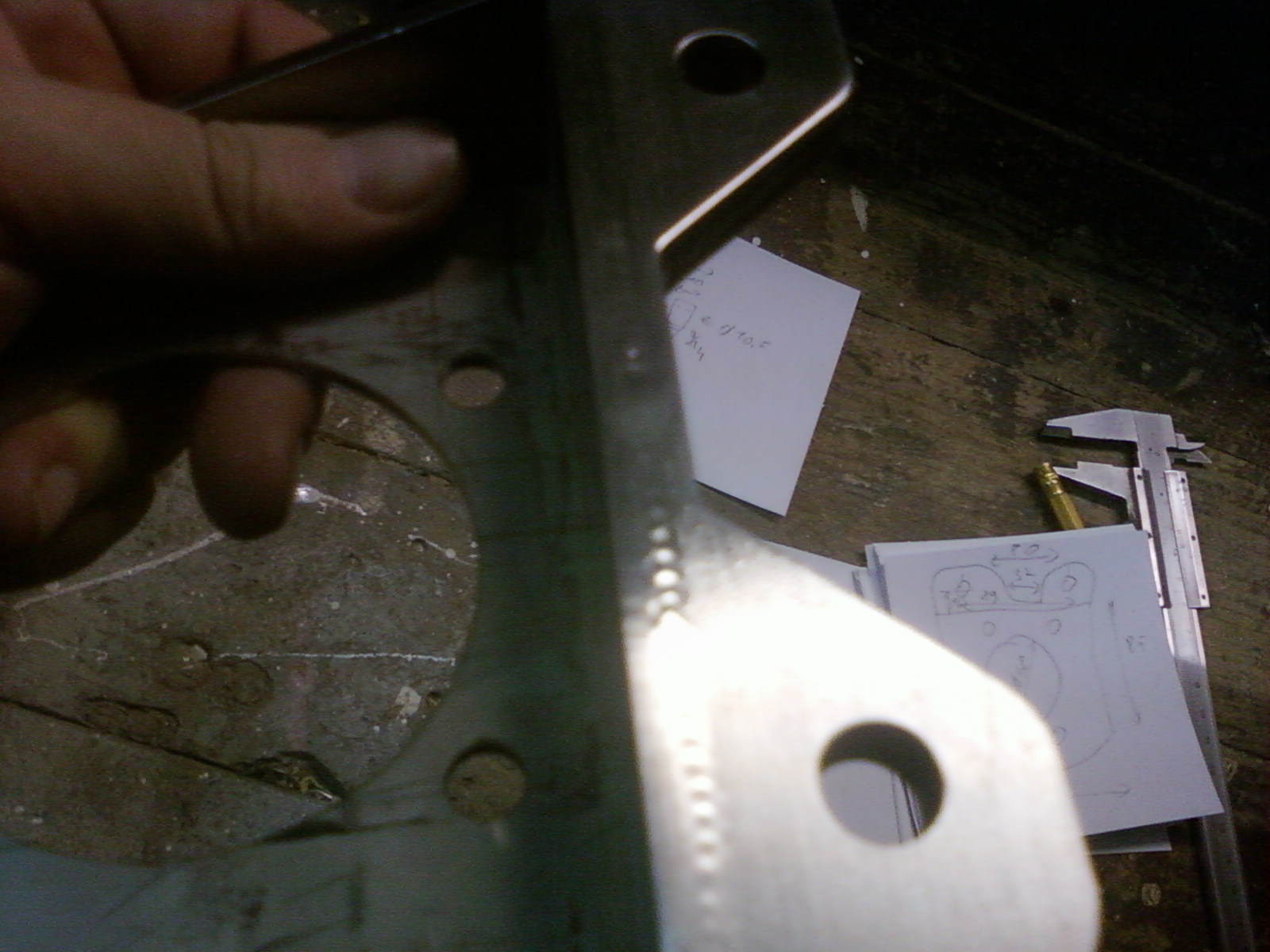

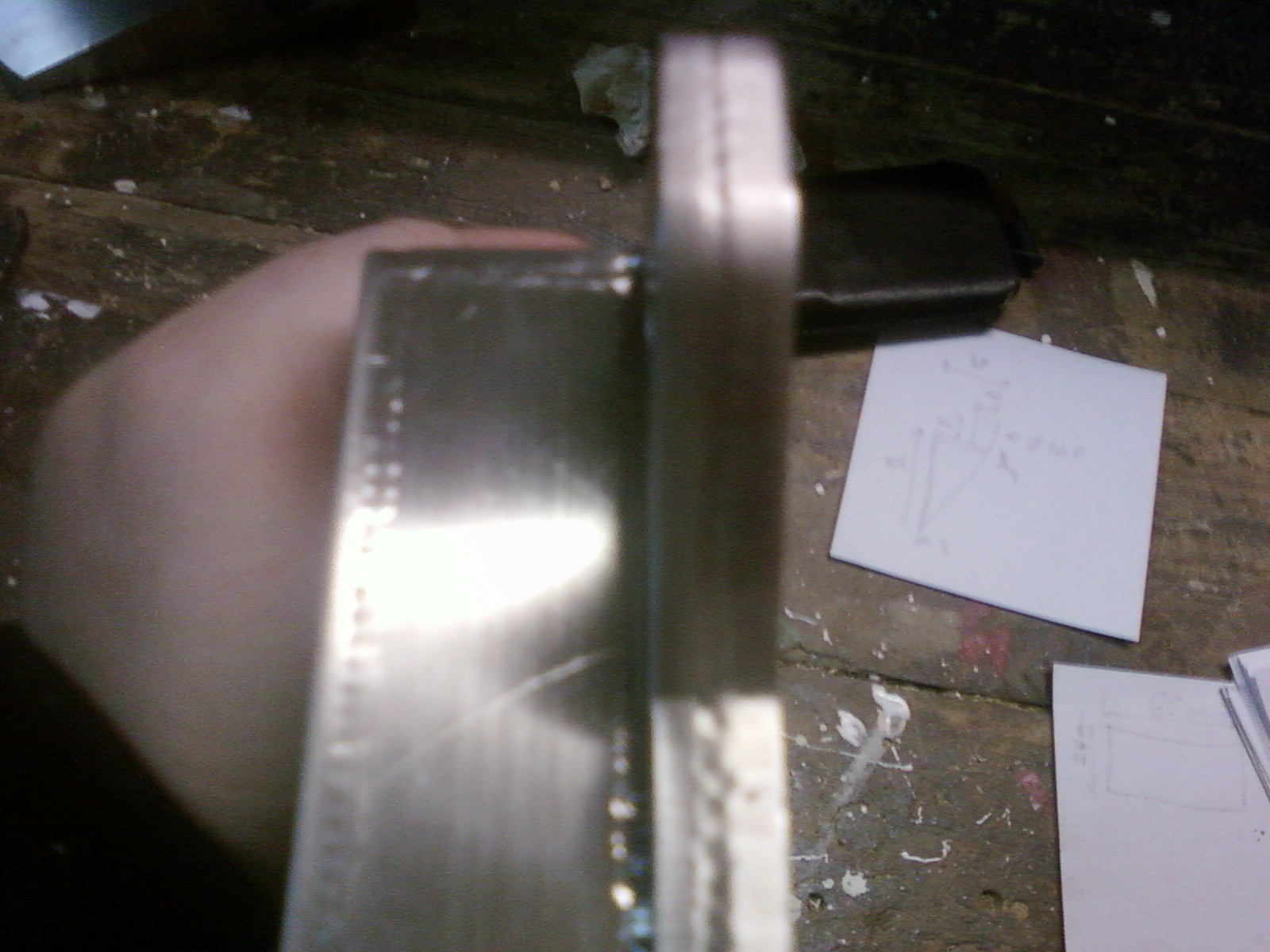

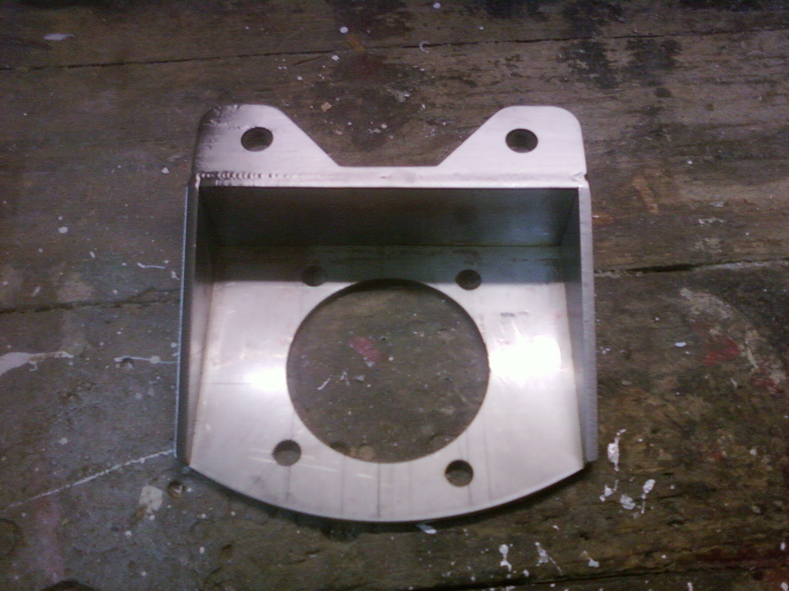

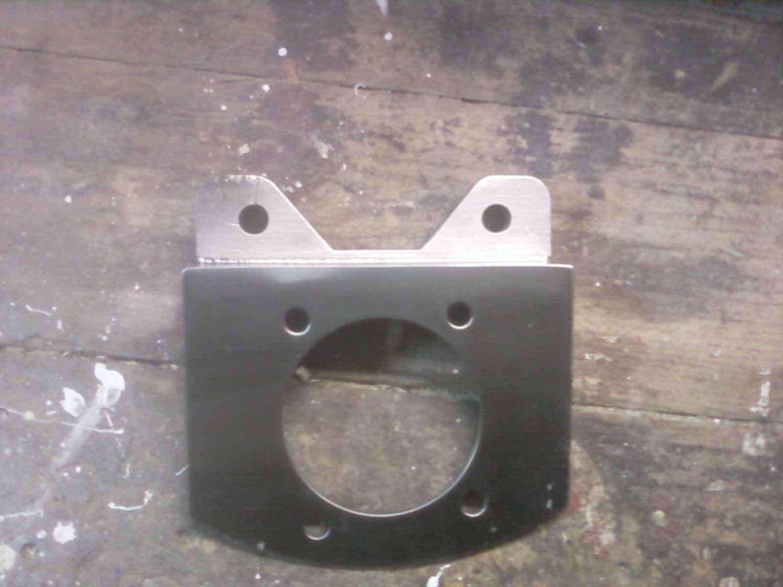

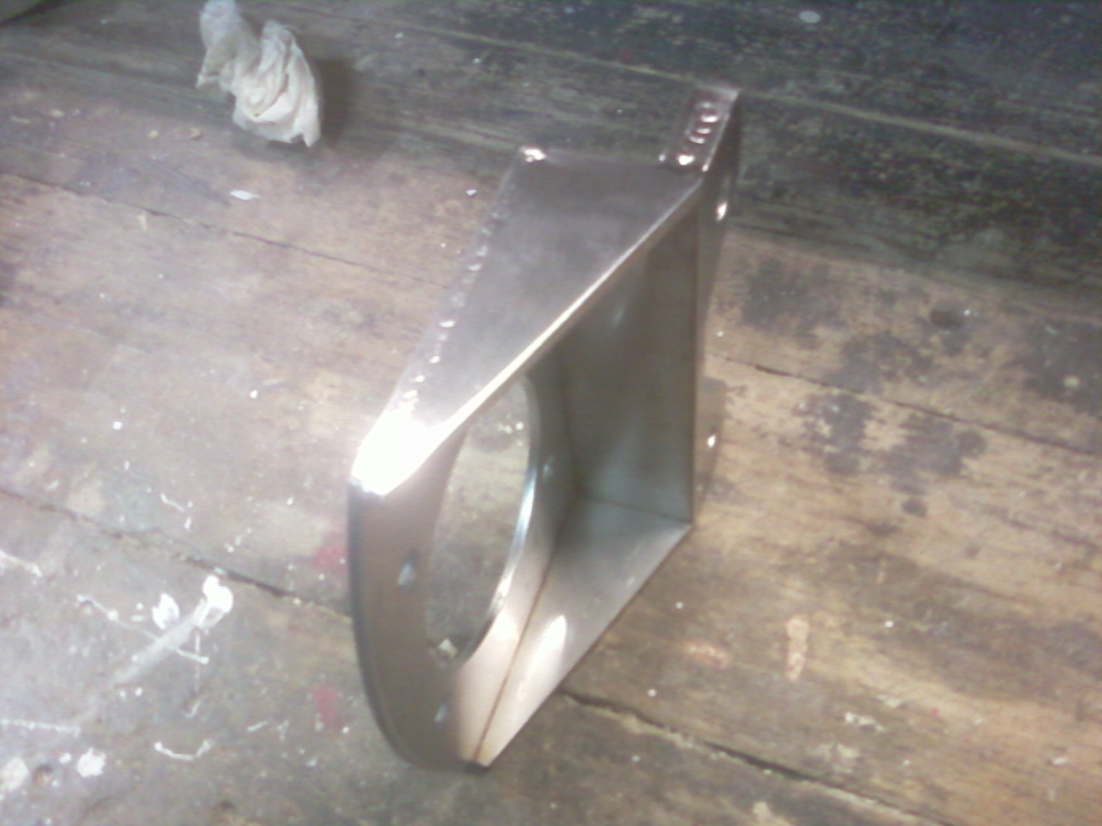

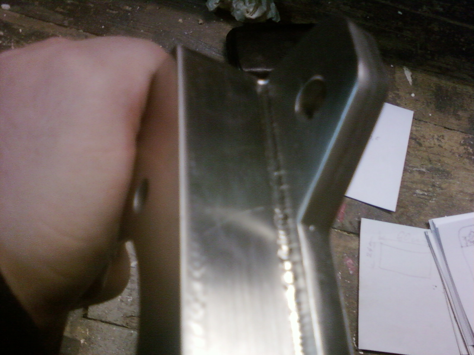

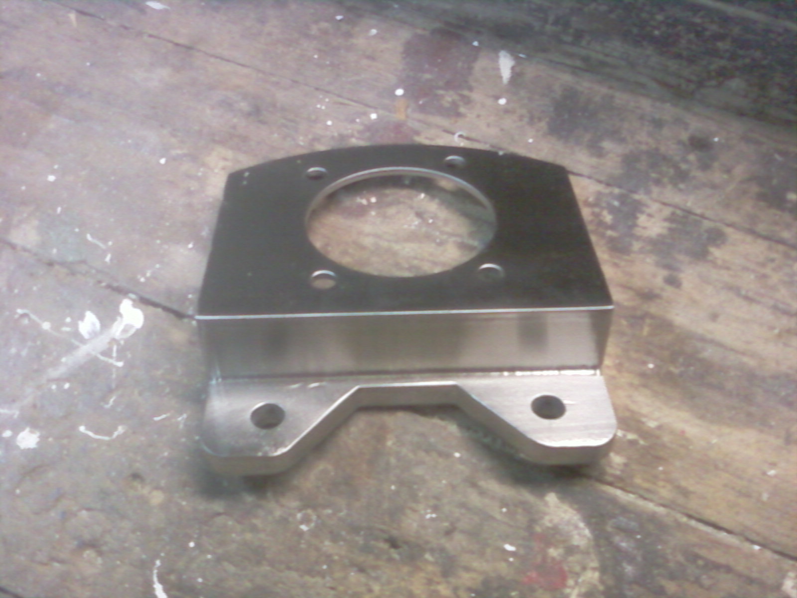

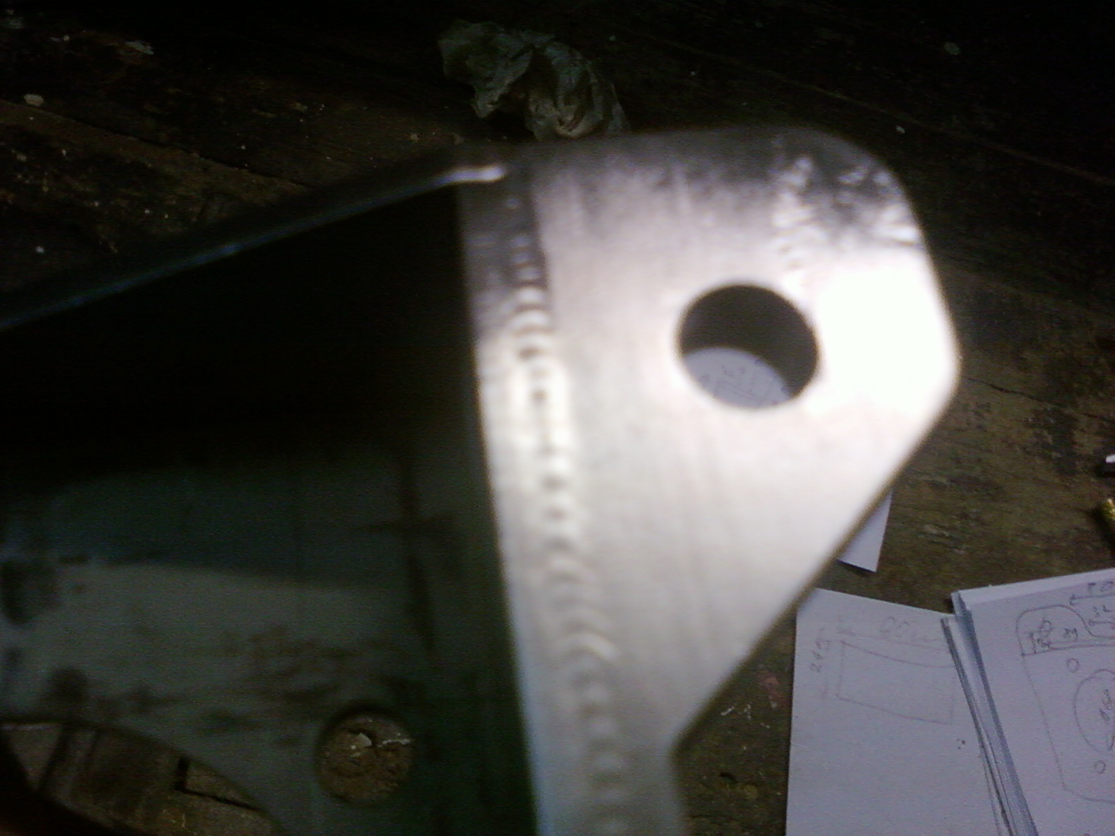

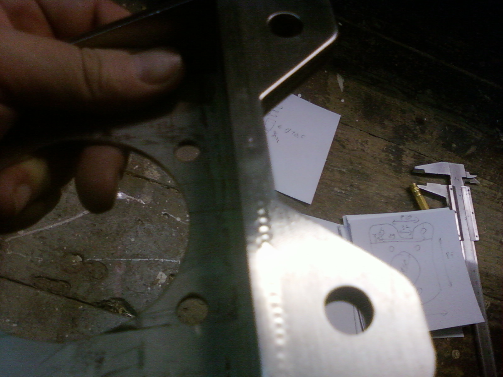

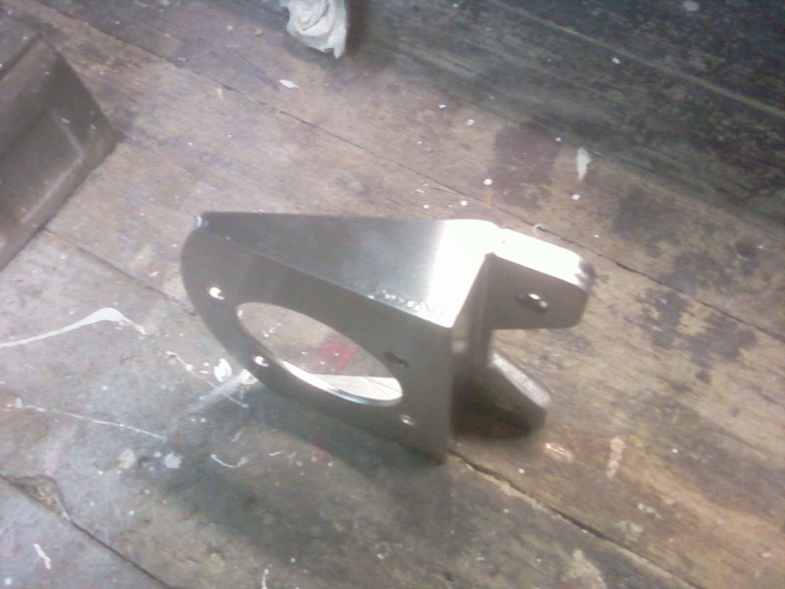

a kész darabról képek:
simán lemezből van, csak épp hozzáértő ember hegesztette össze...
Re: hátsó tárcsa
Profi munkának tünik,de ez az amegoldás amihez ki kell venni a féltengelyt ,mert arégi féktartó konzol helyére megy, az enyém picit egyszerűbb .Jó lett volna látnom ezt egy héttel korábban.Bogyo28 wrote:a kész darabról képek:

Nekem lassan fél éve van fenn ez a konzol és bevált .White Shark wrote:Profi munkának tünik,de ez az amegoldás amihez ki kell venni a féltengelyt ,mert arégi féktartó konzol helyére megy, az enyém picit egyszerűbb .Jó lett volna látnom ezt egy héttel korábban.Bogyo28 wrote:a kész darabról képek:
Eléggé mélyre helyezi a nyerget is.
Az igaz hogy sajnos ki kell érte rántani a féltengelyt de nekem megérte.
Már érdekes hogy nálam alig 1 mm-ert kellet kivenni a féltegelyből.
De talán mert az MK1.
