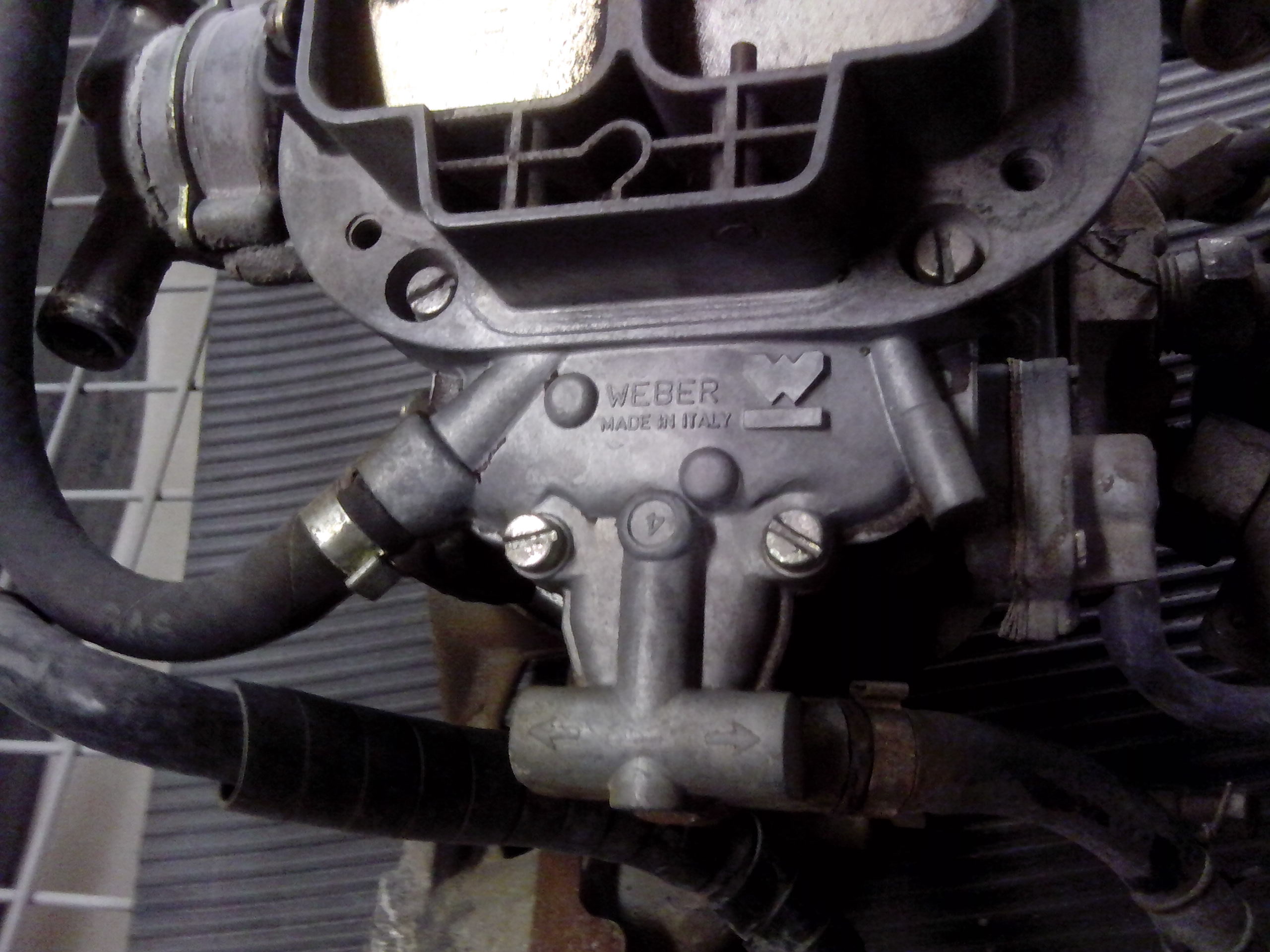

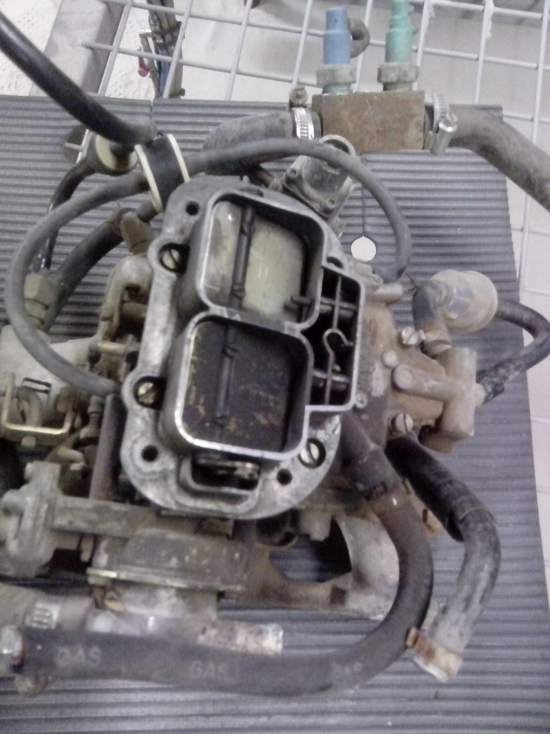

Én régebben már megégettem magam a homokszórással, és ismerek több embert akinek voltak rossz tapasztalatai e téren. A szárazjeges szórás jó dolog, de elég drága és macerás, azt nem lehet műhelykörülmények közt kivitelezni. Olvasgattam én már erről a szóda szórásról, nagy előnye hogy kis nyomáson történik, akár 0,5 bar-tól, de 1 bar környékén már igen jól muzsikál. ez azért jó, mert nem horpassza be a lemezfelületeket mint mikor a hidfelujításon dolgozó melósok fusiba megszorják a kocsit, és marsfelszint csinálnak a tetőből. aztán még évek mulva is lehet a homokot söpörgetni az autóból. a szóda feloldodik vízben, tehát lemosható, finomabb felületet ad vissza, ez nem utolsó ha valaki van olyan hülye mint én, és a szivosort leszoratja hogy szépen le lehessen festeni.
ez a marketing szöveg, de én nem vagyok túl hiszékeny, elmentem megnézni hogy hogyan is müködik ez, Árpi úr nálam levő karbija volt a tesztdarab, remélem nem bánja hogy kicsit meg lett pucolva:
elötte:
utánna:
ez kb 2 db fél perces szórás eredménye, próbáltam videót is csinálni:
remélem nemsokára lesz saját tapasztalat is kissebb tárgyaknál. aki esetleg szóratni akar valamit, akár egész autót is szódával vagy homokkal a K.P.M. kolléga tud segíteni ez ügyben.
