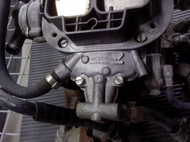

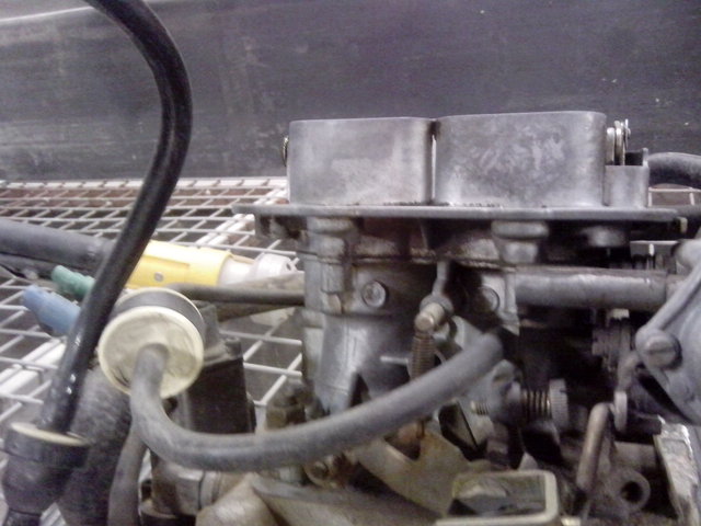

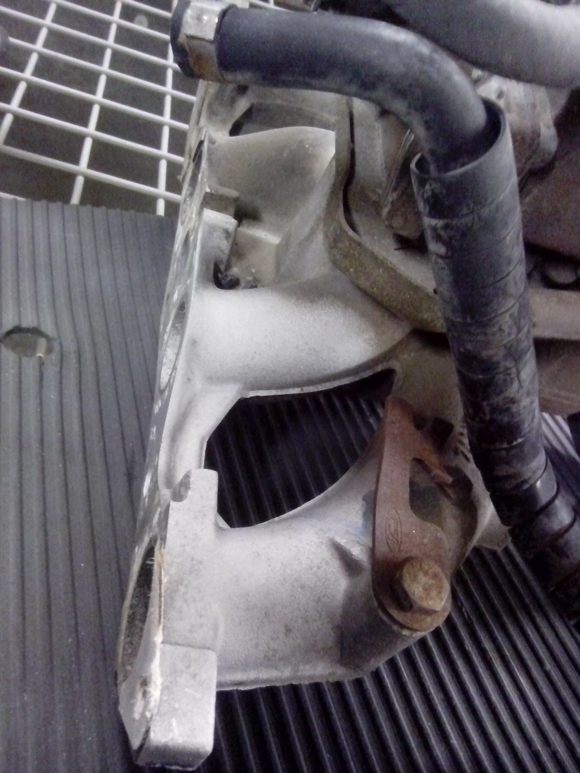

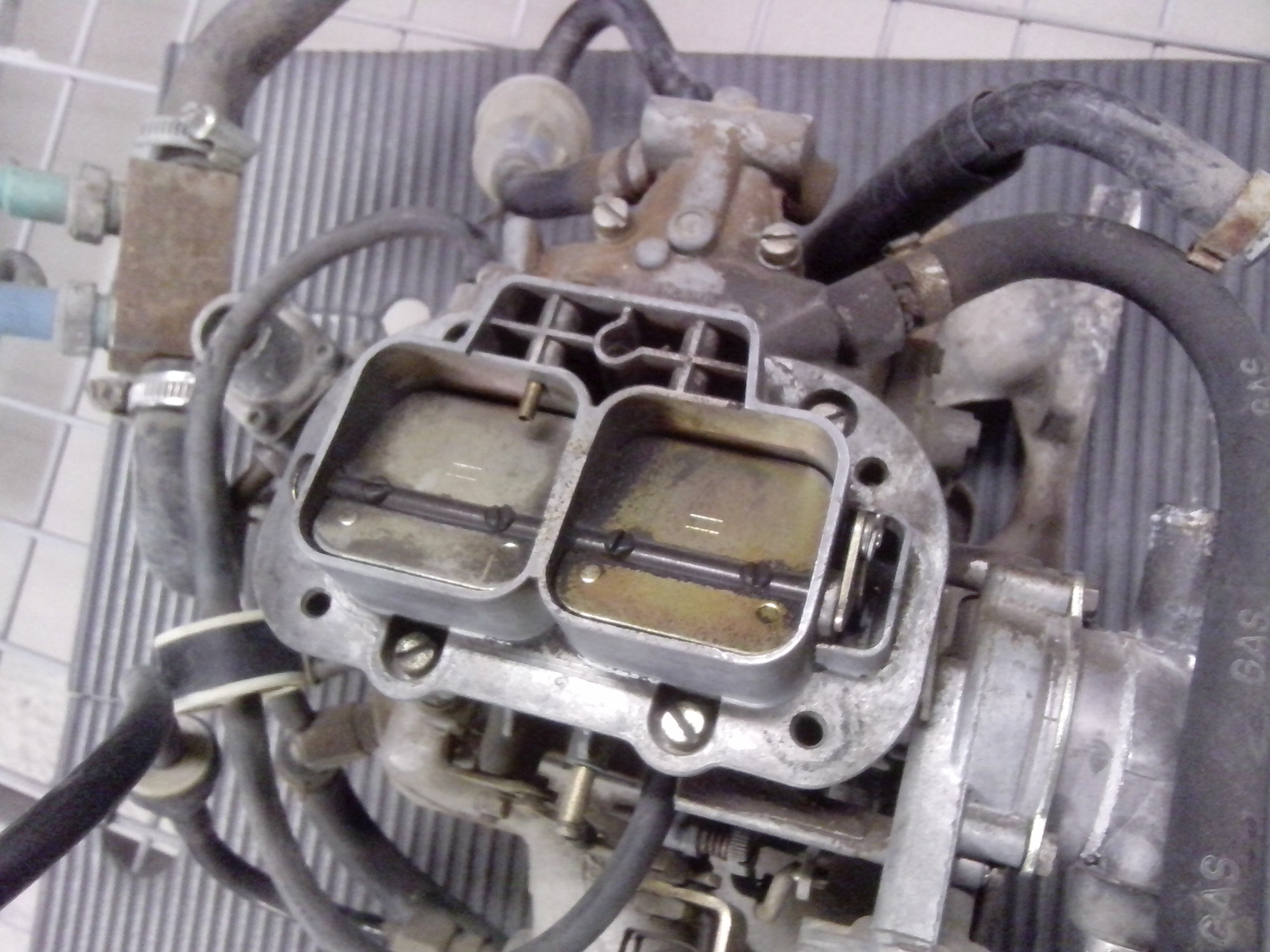

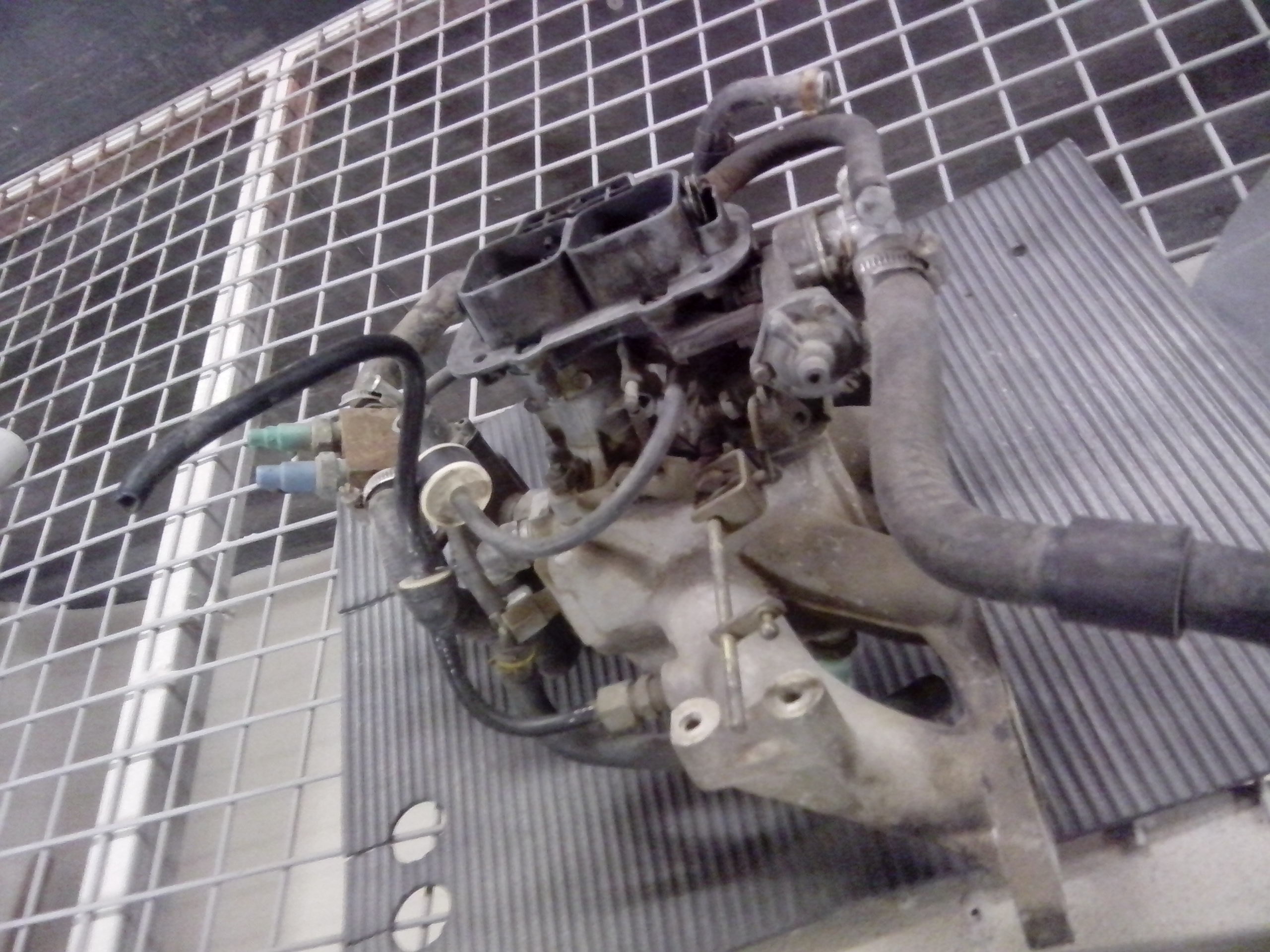

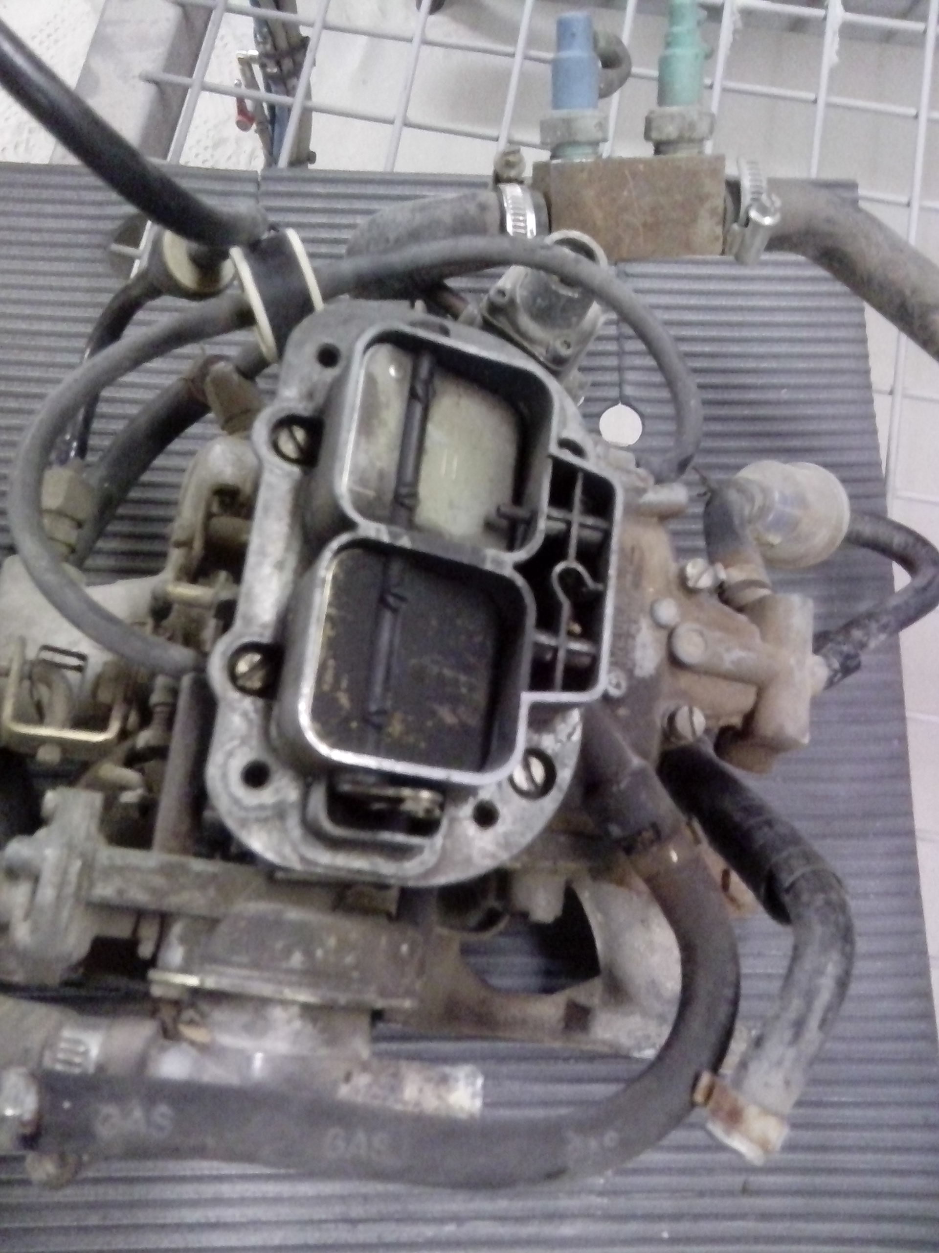

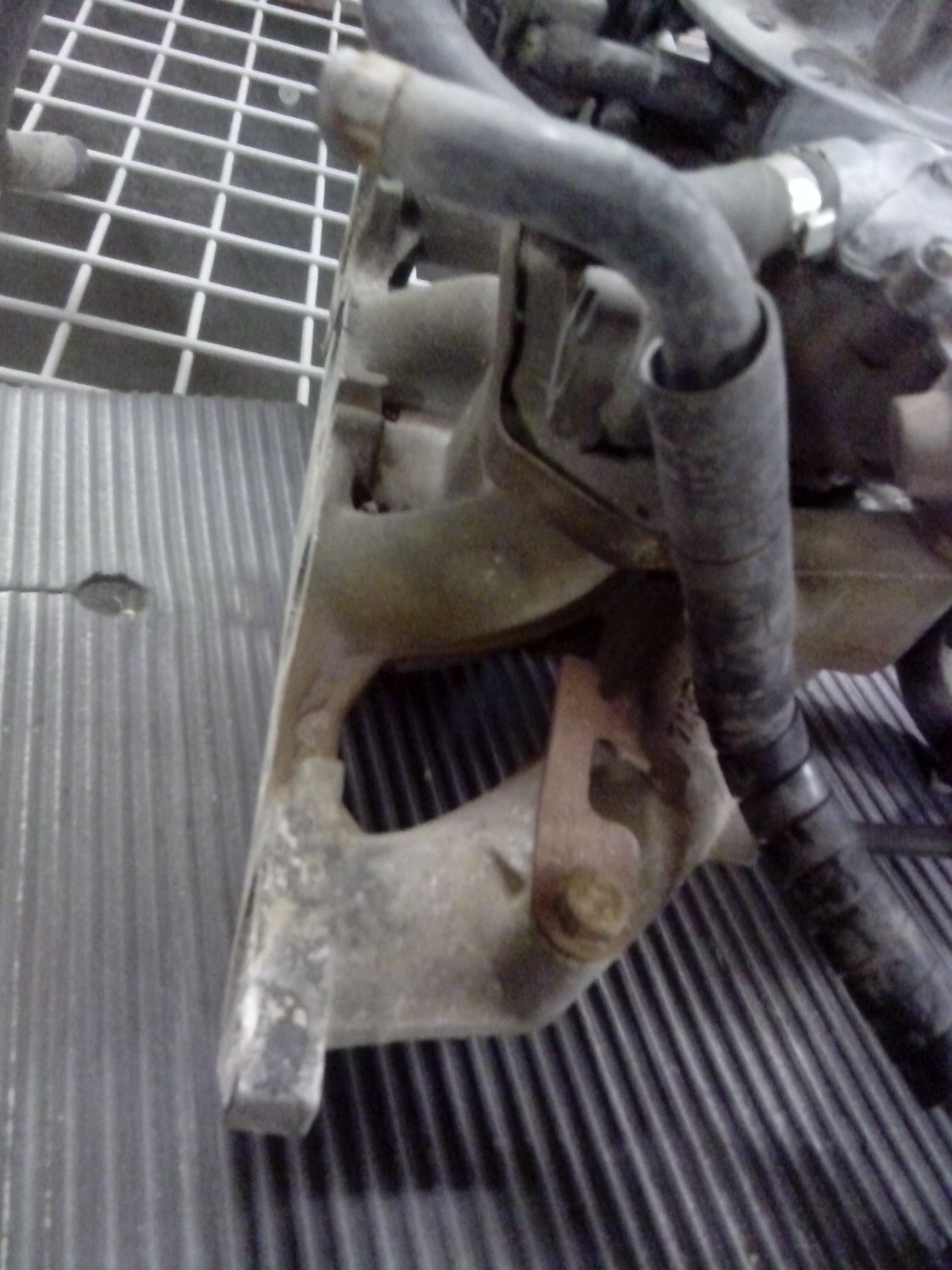

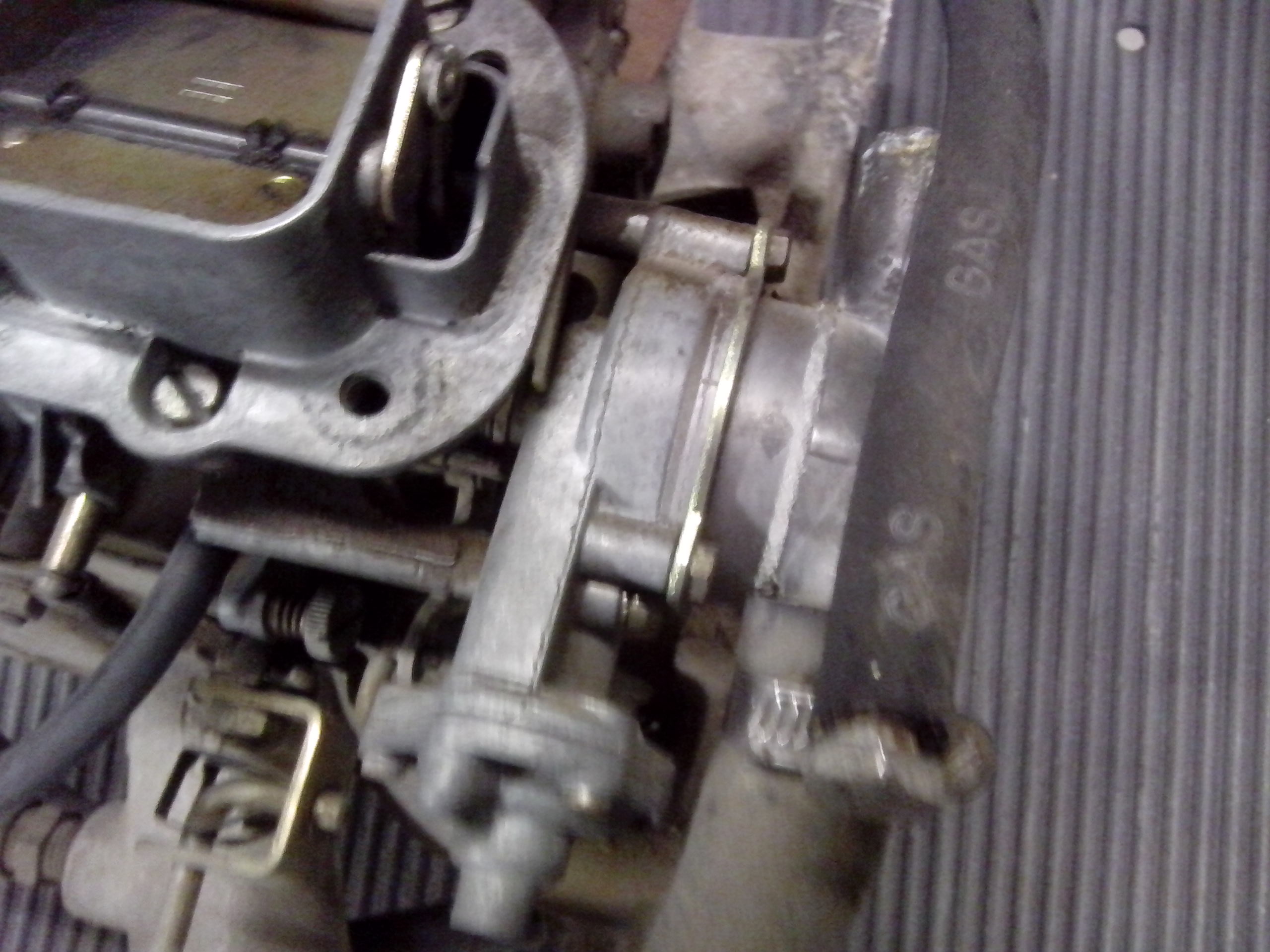

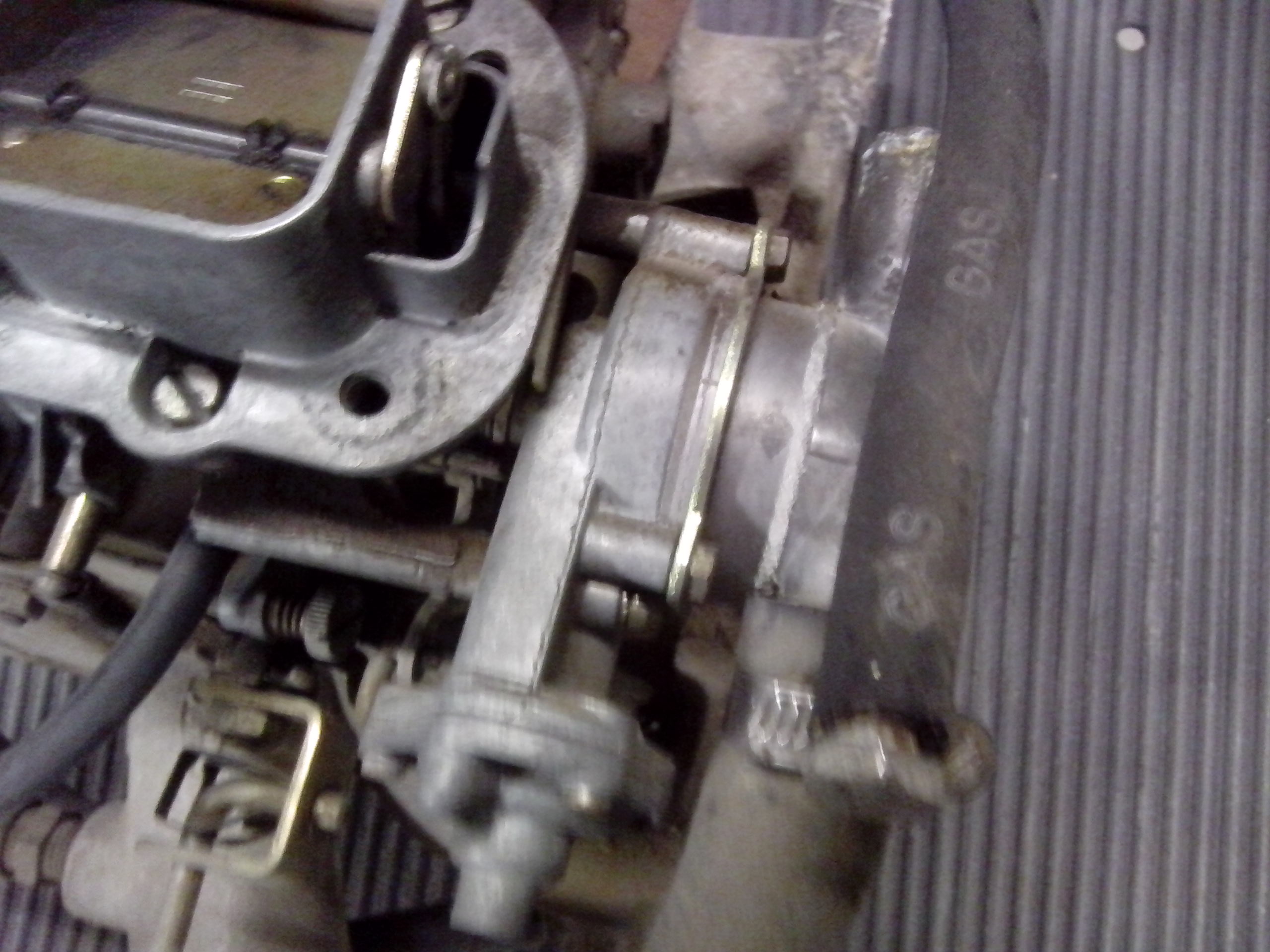

ez a marketing szöveg, de én nem vagyok túl hiszékeny, elmentem megnézni hogy hogyan is müködik ez, Árpi úr nálam levő karbija volt a tesztdarab, remélem nem bánja hogy kicsit meg lett pucolva:
elötte:
utánna:
ez kb 2 db fél perces szórás eredménye, próbáltam videót is csinálni:
