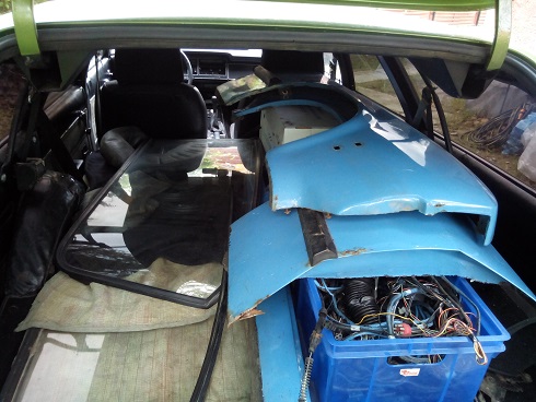

Szóval a strandkorlátkék szét lett borítva, 7-8 éve szerettem volna már ezt elkezdeni de valahogy nem sikerült belekezdeni de mióta - ha nem is túl tökéletesre
- de sikerült a postásautót talpra állítani kicsit jobban érzem az erőt

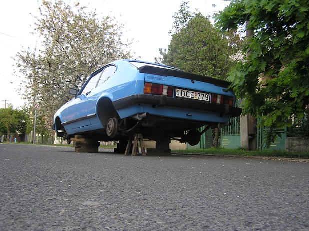

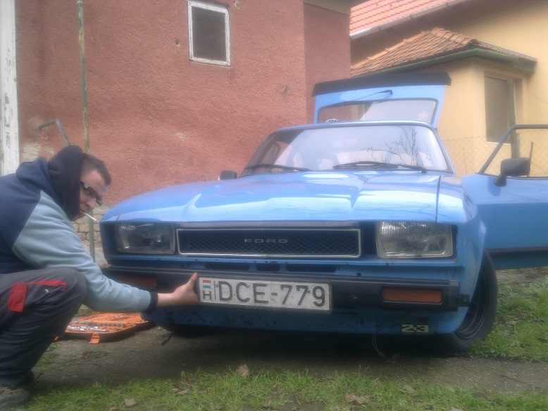

2006 novemberében került hozzám a jószág. erre a képre sokan emlékeznek: na akkor kb már minden rohadás megvolt rajta ami most is. aztán rádolgoztam pár vigyázós évvel - kb végig garázs, esőben nem használós, simogatós. Majd az elmúlt 1-2 évben már tudtam h elkerülhetetlen lesz a bodé rendberakása így használtam azért ahogy épp szükség volt rá. párszor havat is látott 206/60 13as nyárigumival persze ahogy kell.
Pár dologhoz mondjuk hozzá kellett nyúlni előtte is. volt (1. hónapban éjjel 1kor hazafelé) laprugó törésem, karbi felújítás (elöször szőnyi úti balfaszoknál) aztán bandibá
, poliszilentezés,
gátlórörés,
kárpitcsere,
lámpafoncsorozás,
vízpumpacsere 2x, váltó T9-esítés, kerékcspágy meg hasonló apróságok.
DE minidg is egy megbízható jól összerakott autó volt.

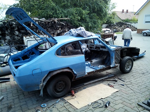

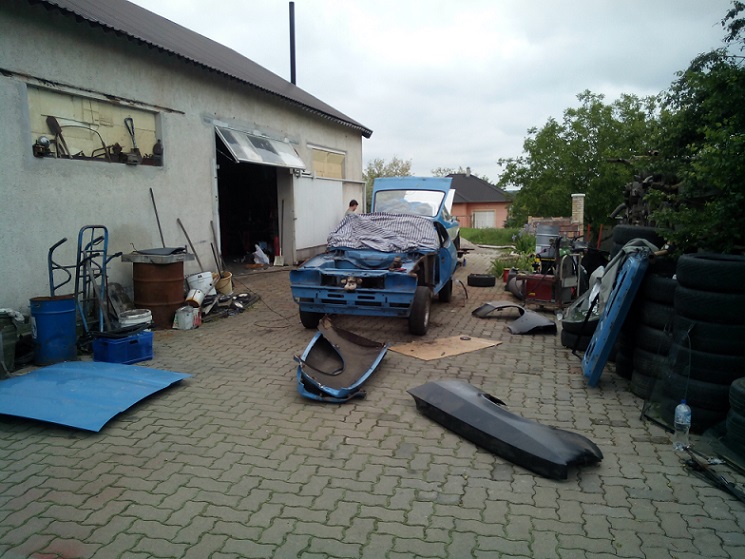

ÚGYHOGY szétszedtem kissebb nagyobb segítséggel pár hónap szabad világos és száraz
órái alatt. Pár kép a teljesség igénye nélkül:

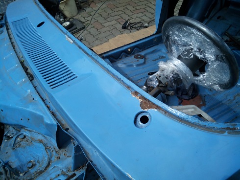

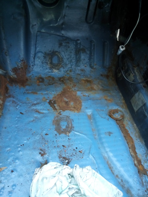

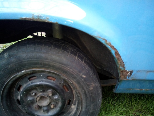

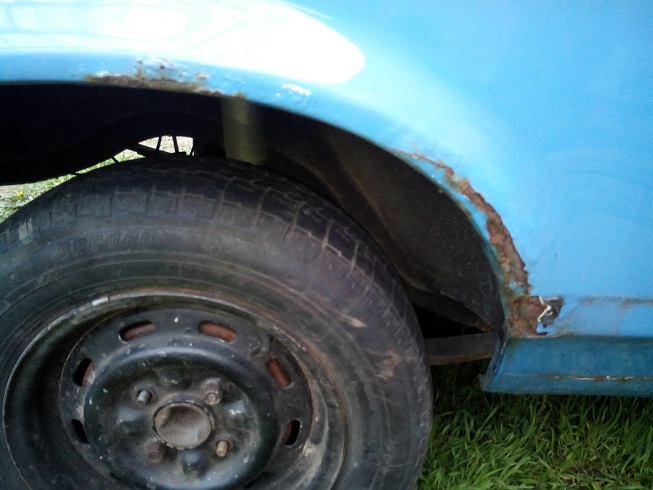

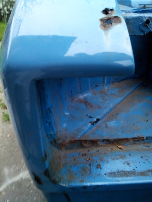

És hát a csupasz bodé ilyen nyavajákat mutatott:
- Töcs
- Posts: 472
Re: A strandkorlátkék igaz története

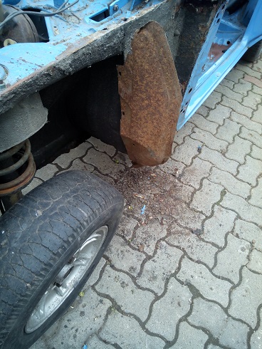

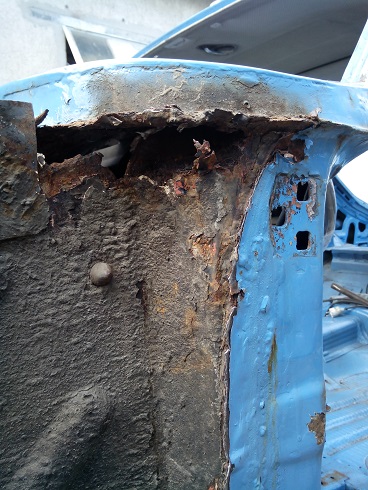

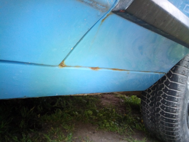

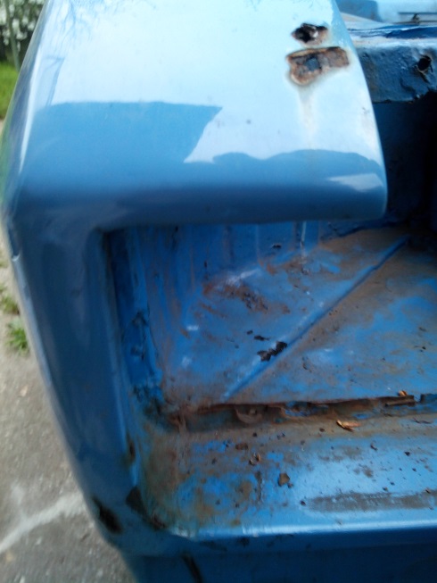

Majd múlt szombaton remélem

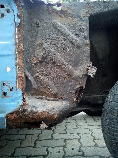

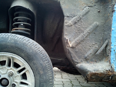

jó kezekbe került az autóm. És a bontás során..hogy is mondjam kicsit meglepődtem. Nem csak azért mert kívülről nem volt olyan kegyetlenül puszulatosan fostos a bodé hanem mert belül sem volt nyoma. Pl taposóba alig nyalt bele a rozsda, az A oszlop mégis eléggé viseltes....
- IMG_20140517_121913.jpg (189.34 KiB) Viewed 29306 times
- IMG_20140517_125811.jpg (132.04 KiB) Viewed 29306 times
- IMG_20140517_144204.jpg (135.43 KiB) Viewed 29306 times
- Töcs
- Posts: 472

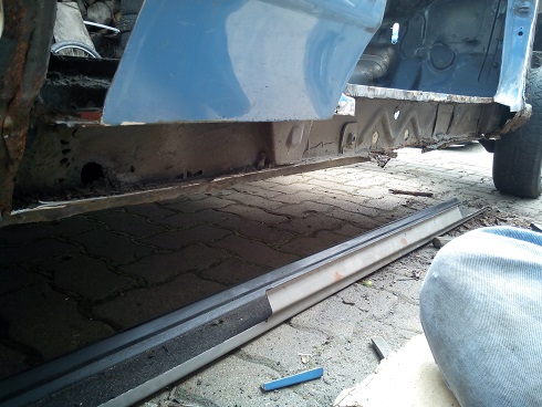

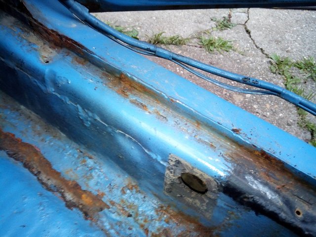

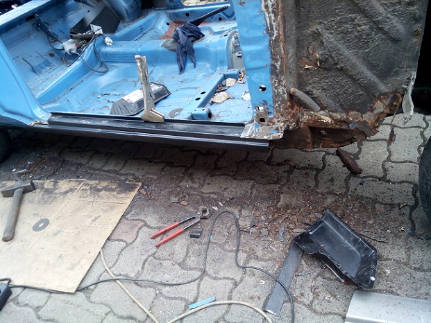

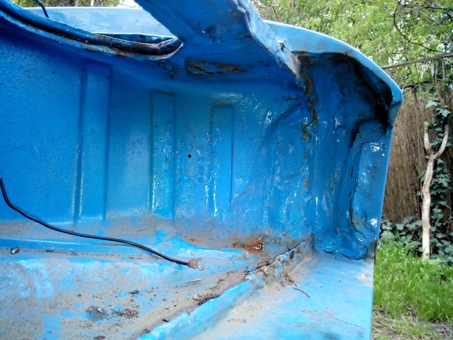

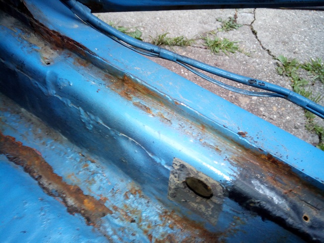

jobbos küszöb sem nagyon tűnt vészesnek, belsőküszöb még használható is.
- IMG_20140517_144246.jpg (117.36 KiB) Viewed 29306 times
- IMG_20140517_144304.jpg (147.05 KiB) Viewed 29306 times

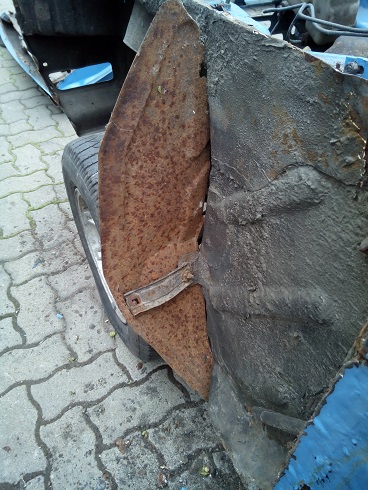

- 4 vízelvezető a 2 helyett. ennek annyira nem örültem.
- IMG_20140517_144208.jpg (118.79 KiB) Viewed 29306 times

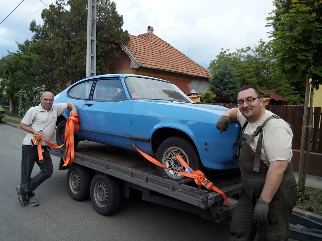

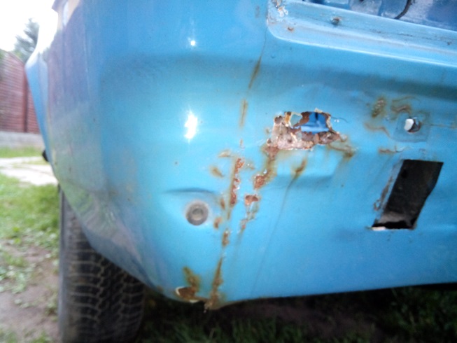

Amit én utoljára láttam az autóból az ez volt.
Hogy azóta a vastelepen vagy a megújulás útján van azt nem tudom
- IMG_20140517_153017.jpg (196.07 KiB) Viewed 29306 times
- IMG_20140517_183210.jpg (120.29 KiB) Viewed 29306 times

És egy kérdés a nagytudásúhoz. Ezt a lemezt - Levelboss Marci velem beszélted még annó - mennyire érdemes belerakni. kinek van benne az autójában? Bdavid féle vasban láttam talán. Másnak tapasztalat?
Sárfogó? Párafofó? A-oszlop szárazontartó afrodiziákum?
Ez utóbbit kétlem mert a víz biztos bemegy - nem beszélvbe a szélvédő vagy szerencsésebbek esetében a tetőablakból lejövő vízek esetéről.
Továbbá kérdés teljes műanyag doblemez donor létezik-e vagy saját gyártásban érdemes gondolkodni?

Megújulás rögös útján ,de mára koránt sem ennyire felismerhető .Töcs wrote:Amit én utoljára láttam az autóból az ez volt.
Hogy azóta a vastelepen vagy a megújulás útján van azt nem tudom![]()
Löwenbrau doboz?White Shark wrote:Megújulás rögös útján ,de mára koránt sem ennyire felismerhető .Töcs wrote:Amit én utoljára láttam az autóból az ez volt.
Mivel a hulladék vas útját nem tudom végig kisérni ,bizonyossággal ezt ,így nem merném kijelenteni .nyujoe wrote:Löwenbrau doboz?White Shark wrote:Megújulás rögös útján ,de mára koránt sem ennyire felismerhető .Töcs wrote:Amit én utoljára láttam az autóból az ez volt.
Árpi

Nem rossz , de a sárvédő és a lemez találkozásánál össze ragasztod ?Töcs wrote:És egy kérdés a nagytudásúhoz. Ezt a lemezt - Levelboss Marci velem beszélted még annó - mennyire érdemes belerakni. kinek van benne az autójában? Bdavid féle vasban láttam talán. Másnak tapasztalat?
Kis hézag esetén jó a Soudal FC 40 ragasztója ( tömítőpaszta), de ha igazán jól sikerül felhordani csak leflexelni tudod a sárvédődet.
A dobbetét szerintem jobb lenne, a lengyel oldalon van némelyik kocsiban , tehát létezik, csak eddig nekünk nincs, de majd lesz
