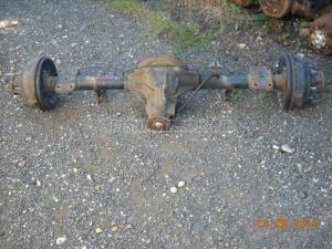

De beleszerettem ebbe az SHO-ba és megvettem. Szóval most ott tartunk, hogy az angol barátom, aki évente 450-500 autót hoz be kintről, keres nekem hozzá váltót és vázat. Ő fogja kivinni majd egyszer, az üres 7 autós kamionon, ott levizsgázik, és hazagurulok vele 2200 km.
Az autó egy meztelen kerekes, szélvédő és tető nélküli monopostóvá alakitható kétszemélyes, 95 cm magas szivarautó lesz, hatalmas fémkeretes orrbeömlővel, mögötte a hűtő, a hűtő mögött pedig a motor elött, lesz 4 db oldalirányban kinyíló kerek (fent 2 kicsi lent 2 nagy) fényszóró, szóval bukólámpa csak nem kocka hanem kerek. (lásd Mercer Cobra) Az üléseket is én csinálom, a saját fenekemre, nem veszek 150 ezerért olyant ami nem szép és amugy is ujra lenne bőrözve. Szóval egy vékony, hátul karbon, vagy bazalt szövet, aluminium szerelékek, és barkás, antikolt hasitott bőr cucc.

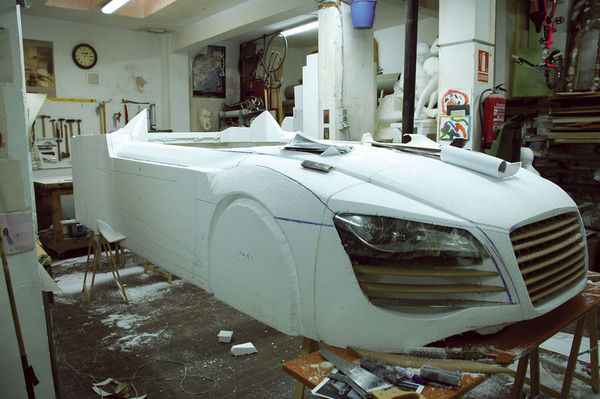

Re: Adren Ford SHO motoros szivarautója.
nem rossz kivitelezés, de a fő baj, hogy nem látom mi van a tömbben, mi hol férne el.
koszos, és sok ideig tart a csiszolás. szóval az enyém nem így fog épülni.
én több tábla, 200x100 cm-es, gyanta-paplan-gyanta rétegrendü lapot fogok laminálni, vastag
vetemedésmentesen kimerevített tükörsima mdf lapra.
ezeket a 1mm vastag lapokat, felvágom 1 cm vékony csíkokra, meg néhány szélesebbre,
és ezekből fogom először a fő erővonalakat meghajlítani, (mintha térben rajzolnék)
és egymáshoz rögzítem forróragasztóval, ami a következő fázisban, amikor a szalagokat gyantával
összeragasztom, le lehet róla pattintani maradéktalanul.
így vékony csíkokból fogom felépíteni a felületet, és a két oldalra, pont olyan hosszban fogom behajlítani, ezért miliméterre pontosan fognak tükörképezni az oldalak.
közben látom mi van bent, és a vékony merev de szépen hajlítható lapokat rá tudom illeszteni, az elöször kialakitott deadbox-ra. ajtaja nem lesz, csak kikanyarított oldalíve, és kivehető agyú kormánya. (nem nem az a kormány, annak már rég kivették)
vagy sosem volt...
ha a lapolás megvan, kivül kap egy réteg gyantakenést és üvegszálpaplant, és megint egy réteg gyantát. ekkor már kb 2.5 mm lesz, és rohadt merev. ekkor fogom, szétvágom a megfelelő helyeken, és leemelve, megkapja bent is a gyanta-paplan-gyanta réteget. utána visszamegy az alvázra, és mehet rá a durva csiszolás, a sok vékony lapocska élét le kell csiszolni, és le kell fújni vastagon szóróglettel.
csiszolás, fillerezés, csiszolás, fényezés.
erről fogom levenni, a fém vázas műgyanta negativot, amibe majdan bele kell laminálni az eredeti héjat.
nna ilyesmi lesz.

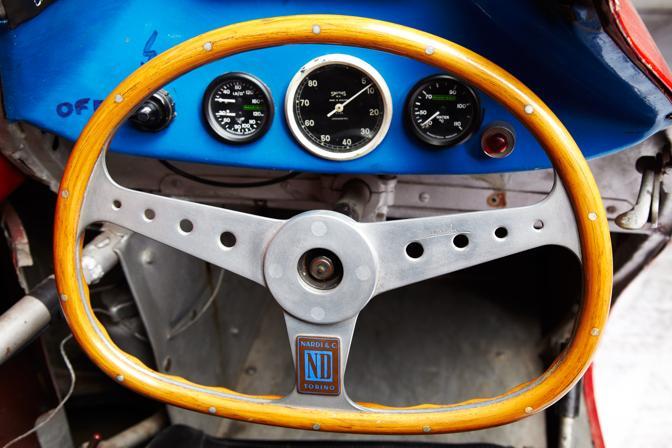

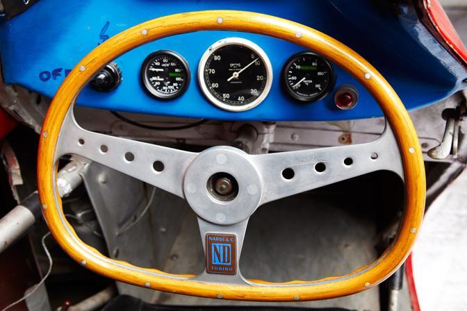

természetesen mást, mint Nardit be sem raknék a gépbe, bár ez nem kapható, de koppintás tárgya lesz.
dúralumínium, víz és fa, meg réz szegecsek. ja, és egy szép bontható versenyagy.
