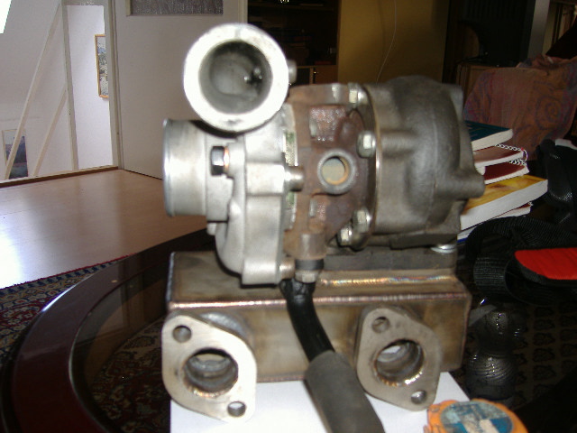

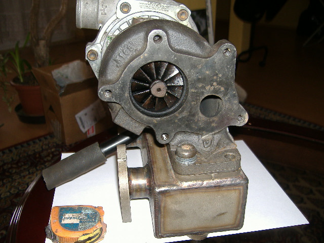

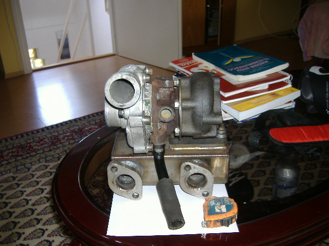

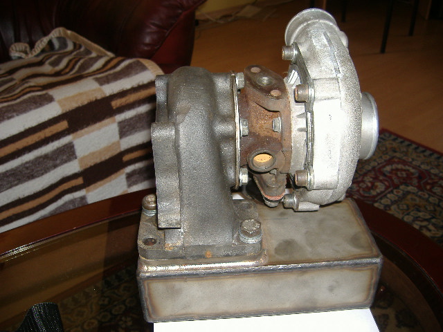

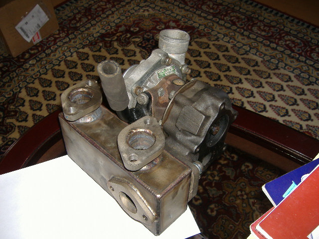

Már régóta készülök erre ,Tibivel egyetemben ,de neki közben más ötlete támadt ,szóval most érkezett el az idő arra hogy ebbe is belevágjak ,azok az alkatrészek amik a fő nyomvonalat adják most jöttek össze . A recept a következő : Megint végy egy szar blokkot ( amiből itt azért nem kevés van ) hozd használható állapotba (ez folyamatban ) fejben tervezd meg ,és kezdd el összerakni . Miből ? Ugye 2,9 blokk ,2,8 hoz gyártott turbós leömlők (másolt )savállóból átalakítva három leömlősre (folyamatban ),1,6 escort RS vízhűtéses turbó ,1,8 T audi lefújó , dugattyúk még nem eldöntve ,ARP hajtókarcsavarok ,168 -as injektorok ,mechanikus tőkék ,stb . Elvárás ,szerény ,max 8:1 sűrítési arány ,kb 200 paripa ( póni ) Legalább 1-napot menjen úgy hogy ne hulljon szét . Rövidesen szétvágok egy hengerfejet ,megnézem hogy áll össze ,hol lehet kivenni belőle .

Az 1,6 turbó nem lesz kicsi? Esetleg oldalanként lesz belőle egy-egy?
Re: 2,9 efi turbó ( első kísérleti motor )
szszaby wrote:Az 1,6 turbó nem lesz kicsi? Esetleg oldalanként lesz belőle egy-egy?
Válasz mindkét kérdésre ,két hete budaörsön jártam lendkerekeket könnyíttetni ,a Havasi motorsport műhelyében ,kicsit elbeszélgettem a mesterrel ,átbeszéltük mit miből szeretnék .Javaslata szerint ,ha gyári szemétből építek motort ,sokra ne számítsak ,vagy lájtosat építsek arra talán jók ezek a cuccok .Elképzelése szerint 8,5 .1 arány ,gyári tengely és kicsi turbó nem okozhat bajt első lépésben ,feltéve ha az nem diesel . Ezért esett a választás az 1,6 rs-re ami szemre kb egy 20-as turbónak felel meg ,és benzines .Max 1-bar amit ez a rendszer elbírhat ,valószínű közepes fordulat felett elkezd csökkenni a töltőnyomás ,de már alapjárat után hamar elkezd tölteni ,és nekem pont ez kell . Vezérlés a jövő kérdése ,ha már jár kiderül mekkora injektort igényel .

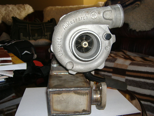

Amúgy meg ez egy garrett T3 ?
Mivel a témához nem tudok hozzászólni (még 8-) ), ezért megdicsérem a fotókat: Látod tud az a masina éles képeket is csinálni!
Tibi wrote:Amúgy meg ez egy garrett T3 ?
Hogy t3-e azt nem tudom ,t4 talpa van ,vízhűtéses ,és egy escort rs turbóról származik .Első lépcsőben megpróbálom az én verziómat ,és ha bírják az anyagok ,majd a tieddel még szétdurranthatom .Kis fordulaton ahol még kicsi a terhelés had töltsön ,de gyorsan reagáljon ,ahogy nő a fordulat úgy csökken a levegő ,nő az üzemanyag ,nem szegényedik túl ,nem ég el a szar dugó,nem melegíti túl ,tán nem fújja el .
