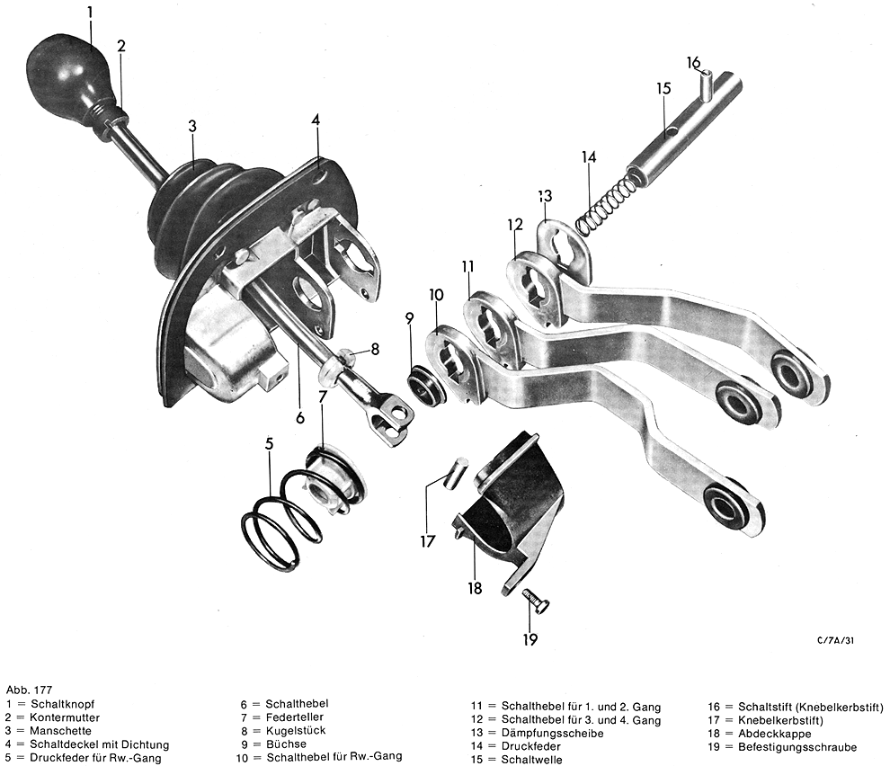

A kovetkezo a gondom: az auto meginditasa mar ok, de mivelhogy kapcsolo-palca problemam
van nem tudom mozditani.
Mk1 a kocsi, a kapcsolopalca-hazbol pedig 1 tengelyen a 3 valtovas ami tovabb a 3 valttoruddal
es a szekrenybe:
http://www.capriwiki.com/index.php?titl ... Sliders%29" onclick="window.open(this.href);return false;
na,nekem itt minden kikopva s csak lotyog, az egesz mindensegre szuksegem lenne innen
VAGY milyen mas kapcsoloszekreny talalna az 1600 az motromra...

Pudva: külső kulisszás váltó kulisszája szét van kopva, ezért szokták eldobálni az emberek a csattogós váltót.
Ha kell nekem is van valahol komplett kulisszám hozzá.

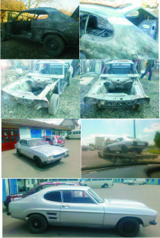

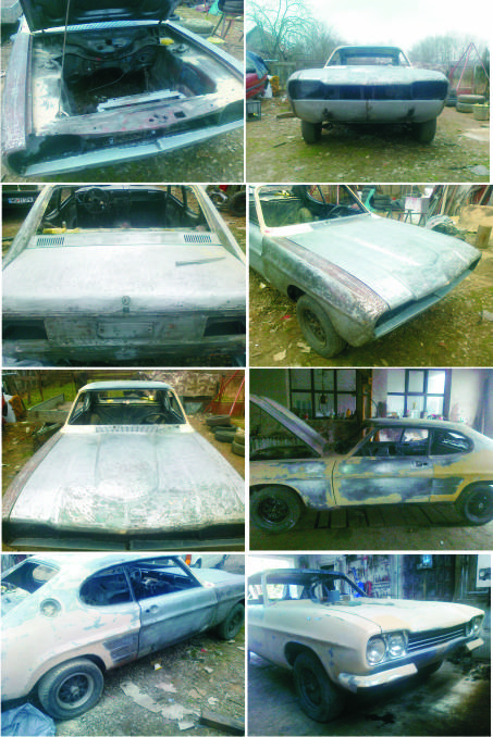

koszi a visszajelzeseket, most lett 2 eve hogy a vas, es tenyleg vas volt hozzam kerult,
kutya meg eger ketrec volt,tolem 300 kmre Bukarestben.
Szivesen dicsekednek az epites menetevel:), de meg nem jottem rea hogyan kell tobb kepet
feltolteni.
Kezdodott a komplekt leegetse a festeknek, darabokba szedes, ebay-fuggoseg.
Mint minden epitesnel, szep lett a kocsi de 2szor mar maskepp fogom csinalni :)
Itt az a baj a regi autokkal hogy ha valaki orokol egyett, talal a garazsaban, egybol milliomosnak almodja magat, az auto allapotatol fuggetlenul, igy nehez kapni egy jo alapot.

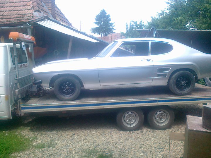

- A hatul lathato, golf is az enyem,(Felsziget- a Sziget kistestverenek hivatalos autoja:) )
- epites2.jpg (48.88 KiB) Viewed 27689 times
- festes utan
- epites3.jpg (41.06 KiB) Viewed 27689 times

Az enyém is ilyen volt és nekem is szarakodott, de szétszedtem és felhegesztetem a kopott helyeken, kimunkáltam és teljesen használható lett.
Re: Mk1 kapcsolasi problemak
a szétkopott váltokulisszát fel is lehet javítani, ha az eredeti állapot megörzése a cél. sajnos ha másikat veszel, az sem biztos hogy tökéletes, mert az is kb ugyanannyi idős mint ami neked van...kun laci wrote:hat igen Bogyo, ebben valoszinu nagyon is igazad van,szeretnem ,-ettem volna eredti allaptban
tartani oket, lassam h sikerul vagy cserelem a valtokat

na ezt lehet kiprobalom, magyaran : feltoltotted hegesztes altal es utana kikuszurolted,reszeltedszszaby wrote:Az enyém is ilyen volt és nekem is szarakodott, de szétszedtem és felhegesztetem a kopott helyeken, kimunkáltam és teljesen használható lett.
a feltoltesbol szarmazo a plussz vasat, nem?
facebook : Kun Laci
facebook : Kun Laci
Igen.kun laci wrote:na ezt lehet kiprobalom, magyaran : feltoltotted hegesztes altal es utana kikuszurolted,reszeltedszszaby wrote:Az enyém is ilyen volt és nekem is szarakodott, de szétszedtem és felhegesztetem a kopott helyeken, kimunkáltam és teljesen használható lett.
Lényeges még hogy a karok közte ne legyen nagy hézag. A tengelyben van egy stift amivel a kiválasztott fokozathoz tartozó kart mozgatod. Ez ne tudjon bemenni a két kar közzé.
