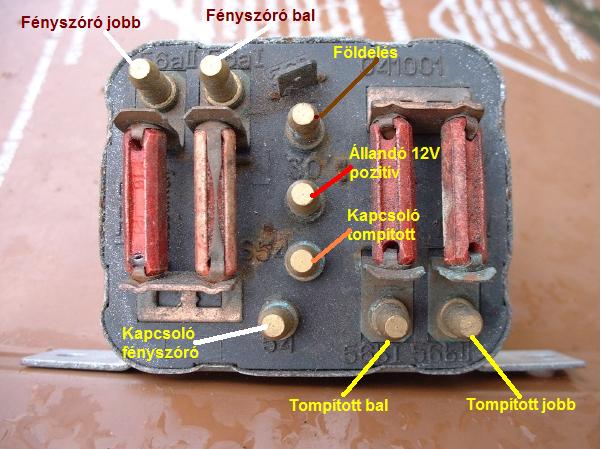

Elromlott nemrég a gyári relém, utánakerestem a neten és lefordítva megjelöltem, melyik csati mihez tartozik(ha valami nem jó, akkor javítjuk)
A földelés felett azt a késest nem írták oda mi megy.
headlamp relay.jpg (53.56 KiB) Viewed 32226 times
Gondolom ki lehet váltani ezt valami új megoldásra, nem látom értelmét, hogy berakjak egy bontottat.
Erre kérnék tanácsot, mit merre meddig. Csinálnék egy bekötési rajzot az új relével is és akkor szépen meglenne bárkinek ha hasonló gondja lenne.

gigford wrote:Elromlott nemrég a gyári relém, utánakerestem a neten és lefordítva megjelöltem, melyik csati mihez tartozik(ha valami nem jó, akkor javítjuk)
amire nem irtak semmit, oda nem is megy semmi. 2 sima bosch relével és 2 vagy 4 késes biztosítékkal ki lehet simán váltani. bontottat nem javasolnám, elég szarok szoktak lenni, újat meg jópár éve nem láttam már. az is probléma vele, hogy könnyen tud zárlatot okozni és elégetni a kábelköteget (főleg ha kontakt hiba kiküszöbölésére valaki ütögeti a tetejét). ha gondolod holnap összedobok egy rajzot hogy mit hova köss a bosch relén...

Elkezdtem a rajzot, vezetékeld be Bogyó :-) Ilyen dupla relét találtam, de van olyan is ami már biztosítékolt relé, az jobb lenne?

Majd bekötöm én neked vagy majd lerajzolom.
2db relé kell meg 4 db bizti foglalat.
Vagy ha valaki kiszedi és elküldi nekem berelézem ugyanezt és nem kell átvariálni a csatikat.

szszaby wrote:Majd bekötöm én neked vagy majd lerajzolom.
nem hülyeség belerakni az eredeti házba a 2 relét egyébként, főleg ha még jó állapotu a csati. sajnos az is szokott szar lenni.

Köszi! Mekkora bizti kell ezeknek?
Re: Világítás relé
Posted: Mon Feb 18, 2013 11:39 pm
8A ha hengeres 7,5 ha villás.
Re: Világítás relé
Posted: Wed Feb 20, 2013 9:34 am
szszaby wrote:8A ha hengeres 7,5 ha villás.
ha villásból 10-et könnyebben szerzel, mert modjuk az van csak otthon, akkor az is jó, ha zárlat van az is kimegy simán. én azt szoktam rakni bele, mert abból van vagy 2 marékkal, 7,5-es meg elég ritka nálam, azt venni kellene.
