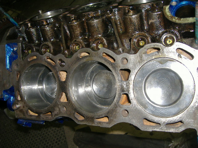

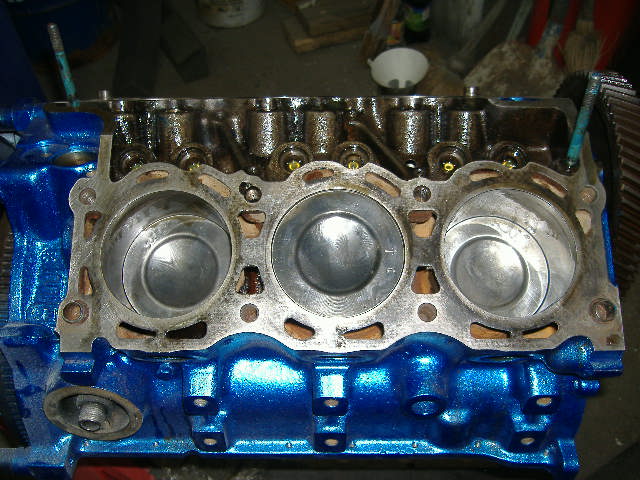

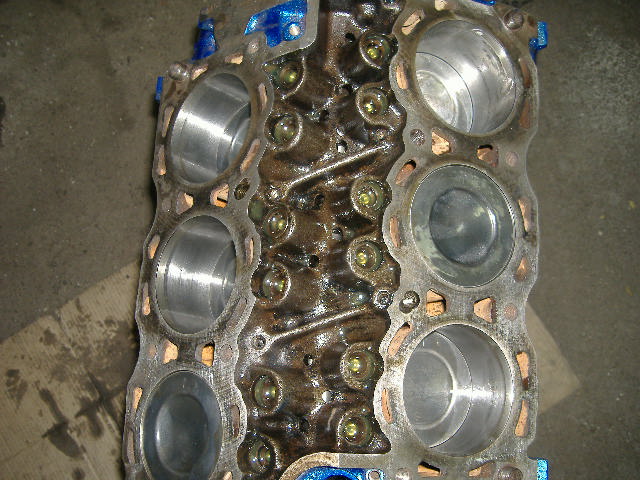

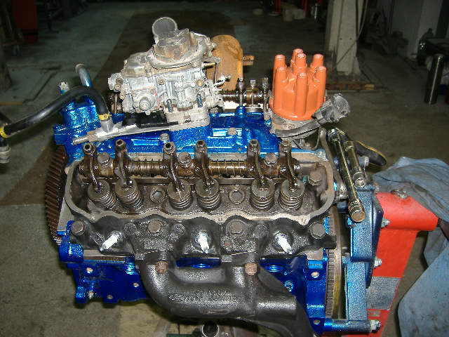

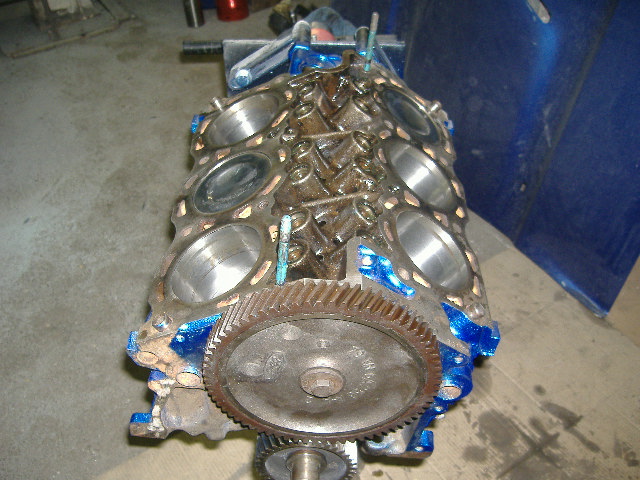

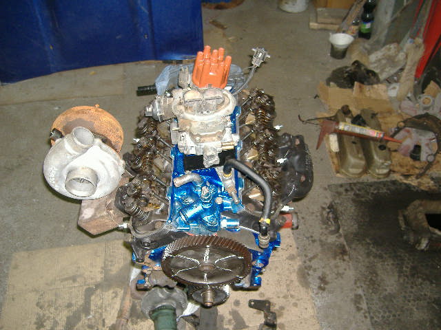

a Suhe új szívet kap.
suhe 001.jpg (83.96 KiB) Viewed 11772 times
suhe 002.jpg (113.63 KiB) Viewed 11772 times
suhe 003.jpg (113.85 KiB) Viewed 11772 times
suhe 004.jpg (112.9 KiB) Viewed 11772 times
suhe 005.jpg (86.96 KiB) Viewed 11772 times
suhe 006.jpg (110.36 KiB) Viewed 11772 times
suhe 007.jpg (109.26 KiB) Viewed 11772 times

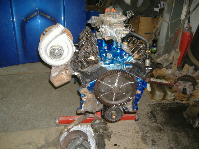

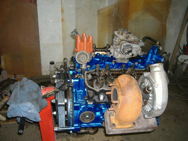

Igen ez még az injektoros korszak előtti konstrukció ,de nem sok volt belőle, illetve az eredeti a 2.3 alapjaira épült ,utána próbálkoztak a2.8-tól3.1 ig felfúrt modellekkel az enyém a HSI nevű német cég gyártmánya(még egy kicsit dolgozhattak volna rajta).

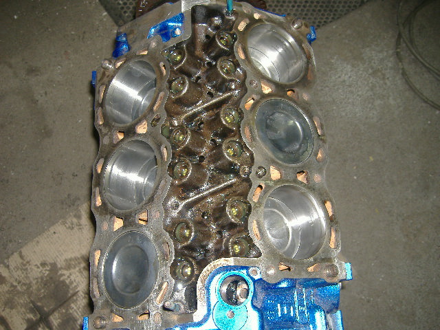

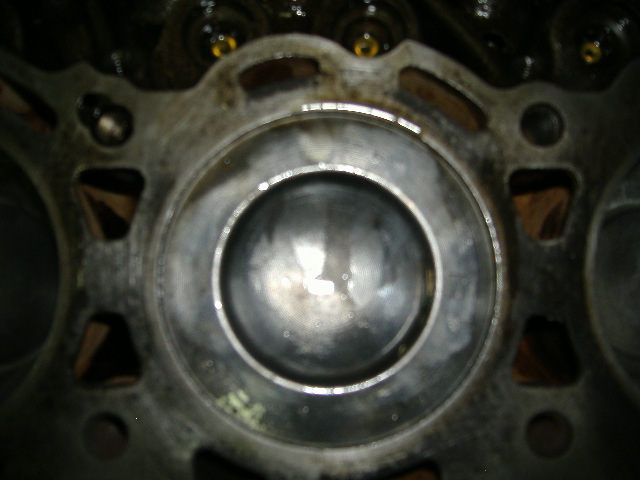

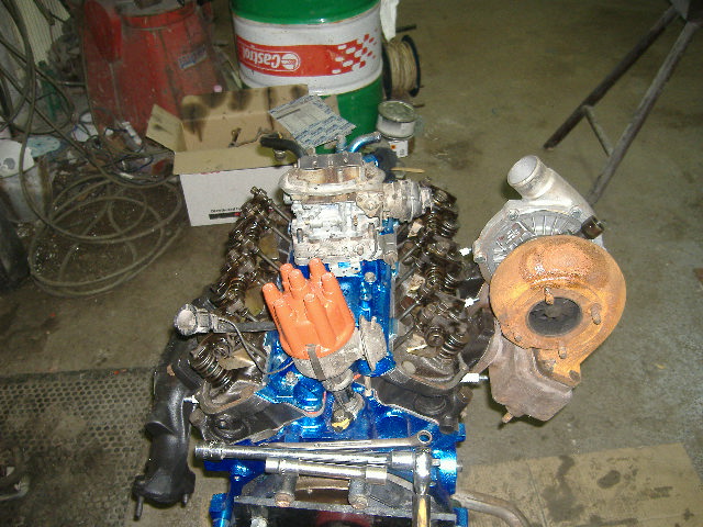

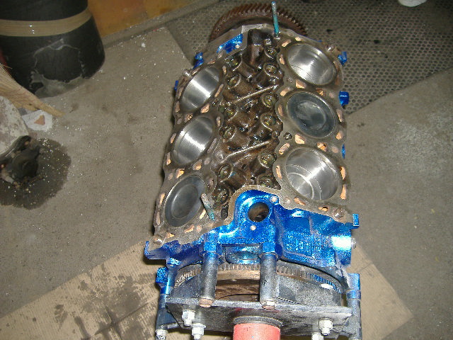

White Shark wrote:a Suhe új szívet kap.
Úgy érted, hogy ez egy másik blokk, vagy "csak" új dugókat kapott?
White Shark wrote:ez még az injektoros korszak előtti konstrukció ,de nem sok volt belőle, illetve az eredeti a 2.3 alapjaira épült ,utána próbálkoztak a2.8-tól3.1 ig felfúrt modellekkel az enyém a HSI nevű német cég gyártmánya(még egy kicsit dolgozhattak volna rajta).
És a tied 3000-re fúrt? És ez melyik turbóval van, ugyanaz mint a gyári turbo Caprié? Tudsz adatokat, hogy mit tud így a moci? -teljesítmény, nyomaték.. Nem nagyon ismert ez a verzió..
Re: Suhe
Ez egy használt blokk ,előző hibáimból okulva nyers motort többször nem durrantok szét mielőtt ki nem tapasztaltam mik a gyengéi (volt ami építés után negyed óra verseny után gallyra ment)mivel kis költségvetésből próbálom megoldani a HSI motor előző szétszedésén látott látott gondokat kiküszöbölve a 2.8 motor dugattyúit eleve elvetettem ezért kapta az ugyancsak használt 2.9 dugókat.Ez 1 mm -rel alacsonyabb + a benne levő tányér is csökkenti a kompressziót,és az sem mindegy hogy nem kellett furatnom a blokkot ( méretek hajtókar átmérő stimmel) Kézi honolóval a hengereket kitisztáztam és már ment is össze.Az eredeti motor addig a helyén figyel.Gabi barátomtól kapott May készlet savállóból való lemásolása után mehet fel rá a Grancitól vett D-10 busz turbója.(beazonosítás után ezen használtak még ilyen méretű tipusút,meglepő módon szabályzatlanul amit még orvosolni kell)Eddigi motorproblémák egy része megoldva és valószínűleg nem kell a hengerfejeket megemelnem a dugattyu kialakítás miatt .Az eredeti motor teljesítményéről csak annyit tudok hogy a2.8 May turbo 188 lovas eddigi ismereteim szerint amihez nem használtak interculert ,én már ezt is beterveztem az előző motor várakozáson aluli teljesítménye miatt.Az eredeti turbó Garrett t04 ,ami most kerül rá t04e lesz.A karbi probléma nincs még megoldva ,sajnos a 38-as fedeleit mindig lefújja (meggörbíti)a dobozolás pedig macerás és nem is biztos hogy tetszene a látvány.
