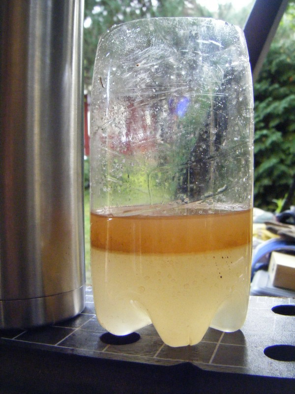

Szerintetek a képen látható, az vizes, vagy olajos benzin?
Re: SOS SEGÍTSÉG
szerintem víz... az olaj az sürübb, és más a szine SZVSZBlant wrote:Szerintetek a képen látható, az vizes, vagy olajos benzin?
Re: SOS SEGÍTSÉG
Vizes mert az nehezebb a benzinnél és az olajat meg oldja, azzal jobban keveredik.
Re: SOS SEGÍTSÉG
Igen rájöttünk mi is, miután még jobban szétvált és a színek is egyértelműbbek lettek. Kifolyattuk, amíg már tiszta volt a benya és utána pöccre indult. Persze tankot le kell szedni..
