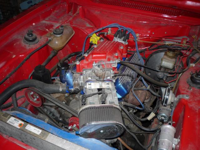

Sziasztok!
Szerintetek a képen látható testhelyzetben képes jól működni egy légmennyiségmérő?

Persze hogy igen én csináltam. :-D

Akkor áruld el, hogy az milyen légszűrő és hol vetted!

A egy performance racing légszűrő és amcsiból származik, rendeltem.A summit racing oldalon
kerestem ki és a száma alapján rendeltem meg.

driver wrote:Persze hogy igen én csináltam. :-D
vitatkoznék... müködhet, de nem tökéletes, sőt. mivel ebben egy mehanikus "retesz" van rugóval előfeszítve, vízszintesben beállítva. ha igy függőlegesen van berakva, akkor a retesz súlya is belejátszik a dologba, tehát nem ugyanott fog állni ugyanakkora erőhatásra/levegőmennyiségre. ennek a légtömegmérőnek pont az a hátránya hogy mechanikus, és egy csuszkát huzogat egy szénréteg potin, ami el tud kopni. ráadásul a rugót egy müanyag fogaskereken lehet mindkét irányba tologatni, ezért egy új légtömegmérőt hozzá kellene lőni a rendszerhez. a pinto erre nem túl érzékeny, de pl Sunya 2.3 turbó mocija igen érzékeny erre. amikor vettünk egy új légtömegmérőt, nem igazán pörgött fel vele a moci, nem keveset kellett állítgatni rajta, hogy a megfelelő fordulatnál ez a kis poti megfelelően térjen ki, és ezáltal megfelelő legyen a keverékképzés. amig nem volt beállítva, a moci nem pörgött fel rendesen, és persze akkor sem volt jó, amikor nem vizszintesen állt. magyarul müködhet ilyen felállásban, de optimális motorteljesítményhez vízszintesnek kell lennie....

De legalább szép! És nem nagyon volt más megoldás.

driver wrote:De legalább szép! És nem nagyon volt más megoldás.
nem azt mondom hogy nem müködhet, és nem is a kivitelezéssel van gond! :pia: :mrgreen:
