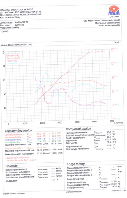

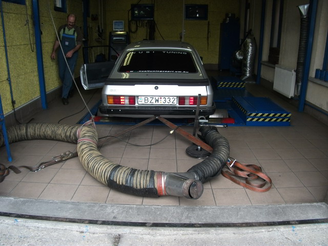

Voltam az autóval teljesítménymérésen.
Az eredmény lehangoló.
Számoltunk itt mindenféle LE elméletben.
Na hát az nem ér semmit.
A tények:
- amit tudunk az autó jobban megy mint előtte
- a gyorsuláson javítottunk 1 másodpercet
- a fogyasztása kicsi (nincs elegendő teljesítmény)
- a motorban 6000km
- a hely korrekt ahol a mérést végezték
- tudjuk , hogy merre induljuk a javítás terén(gyújtás és üzemanyag)
A mérési eredmények:
A tények:
- a motorban 6000km
- Másolat - mérés2.jpg (65.34 KiB) Viewed 9693 times
- Másolat - DSCF0081.jpg (97.51 KiB) Viewed 9693 times
- Másolat - DSCF0083.jpg (132.77 KiB) Viewed 9693 times

Nem értem... mi mit jelent, és miért olyan kevesek az értékek...
Te ültél benne vagy az ottani ember?

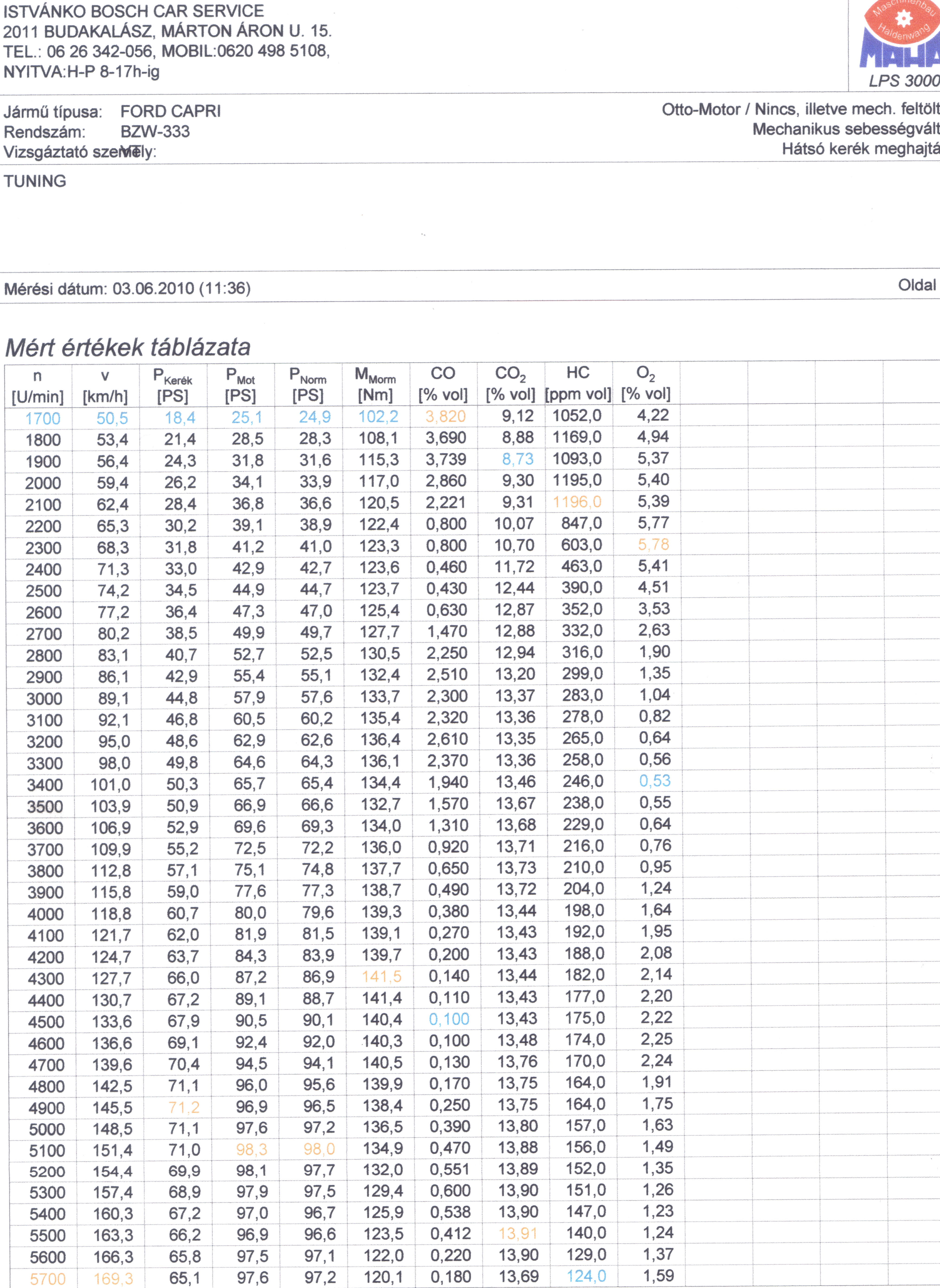

A CO-nak 3700 fordulat után is 1-2 között kéne lennie de itt nagyon kevés ami azt jelenti, hogy onnantól kevés üzemanyagot kap.Pudva wrote:Nem értem... mi mit jelent, és miért olyan kevesek az értékek...
Az ottani emberke ült benne.

Soni, sokat ne adjál ilyen pados mérésekre...ahány pad annyi félét mér, fötengely lőeröt csak
következtetik, kb 25%-os hajtáslánci veszteséget szoktak számolni hátsós autónal, de lehet 21 vagy 23, 26% stb...
A másik, hogy a guminyomás is sokat jelent. Nem tudom neked mennyi volt mérés alatt, de 3 bárra is felfujják mérés elött, hogy nagyobb érték jöjjön ki.
Ha meg szegényedik magas fordulaton, akkor ott egyértelműen erötlenebb lesz az autó.

Nem volt gumi nyomás mérés. Szerintem kb 2. körül lehetett a nyomás.gigford wrote:Soni, sokat ne adjál ilyen pados mérésekre...ahány pad annyi félét mér, fötengely lőeröt csak
Hát igen az biztos, hogy csak saccolták a fötengely végi lóerőt.
Amit ma kideritettünk szelepet kellet állitani. Nem volt jó a szelephézag.
Holnap meg megyek a karburátoroshoz.

de Soninál szerintem a gyujtás se jó, mert az a vákumcsatlakozás nem véletlenül van ott a pintó moci gyujtáselosztoján. ha elég lenne a benne levő röpsuly, nem raktak volna rá vákumot is SZVSZ. de egy programozható gyujtásvezérlő egy huszas, annyit még megérne a dolog ha már ennyire ki van hegyezve a moci.
a mérés szerintem pedig annyira nem gáz, ha nem is tizedre pontosan tudod hogy mennyi lóerő, hanem van összehasonlítási alap. főleg ez akkor lesz majd jó, ha ugyanazon a padon több caprit is mértek már (tervbe van véve). meg az igazi egy előtte-utánna mérés lenne, max megspékelni egy mostani autoval (pl céges vasam vagy bármi 1 évnél fiatalabb), és már lehet is tudni hogy a gyárihoz képest mennyit mutat a pad

Na ma voltam a karbisoknál
Ugyérzem, hogy visszajött a ménes.
De majd szombaton kiderül.
A teljesitménymérésnek szerintem is van értelme csak előtte ellenőrizni kellett volna mindent, hogy jók-e a beállitások.
