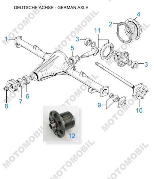

Re: Hátsó Csapágy
Kezdjük ott, hogy milyen híd van a gép alatt !

ilyen :)

Re: Hátsó Csapágy
67x30x24, mint azt előttem szóló nagytudású kollegám mondta. (azért nincs teljesen igaza, merthogy 2 féle híddal van MK2-3).
Bárdinál QWB151C 8000,-/oldal.
