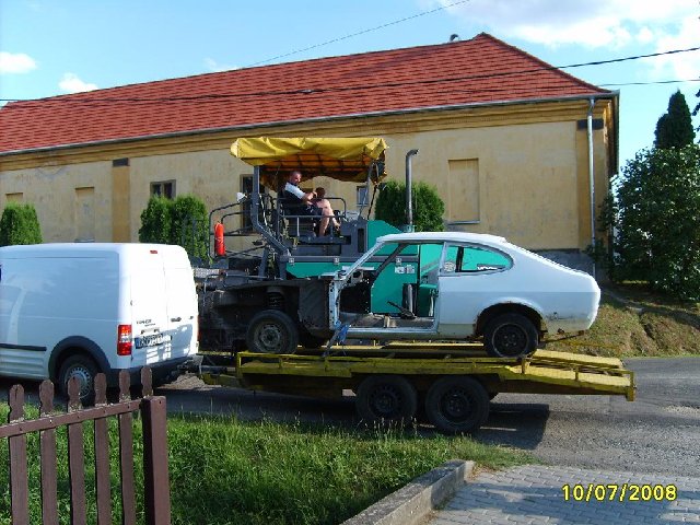

uraim!
mk3 laprugó hátsó rögzítéséről tudnátok képet dobni?
...és nem kizárt hogy laprugó párt is keresek, az enyém valószínű nem típus tiszta...
...kicsit látszik is a képen, mintha picinykét hosszabb lenne, nem mintha nem futott volna szépen a segge :)
http://www.fordcapri.hu/forford3/downlo ... d=1258&t=1
Re: Hátsó laprugó, az örök probléma
joe!
amikor megvetted és elhoztad megmutizni, akkor is említettem, hogy a rugód megülése- kilágyulása miatt vmi. amatőr (amúgy roppant ötletes villám/olcsó megoldással) laposvassal megtoldva áthidalta azt a problémát, hogy ne dinnyés zsiga megjelenése legyen a gépnek, bár a rugókarakterisztika, mint olyan, hiányzott a szótárából. ezért lobog (félelmetes mértékben) a hátulja. amúgy gyárinak tűnt, csak annyira kiegyenesedett, hogy túlnyúlik a rögzítőtengelysíkon.
szóval sztem:
rugó le, kaposmérő kovácsüzembe elvisz jómunkásembereknek, új szilent cuppant, vissza isten által teremtett helyére!
