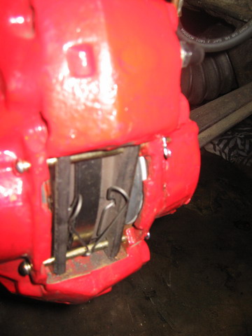

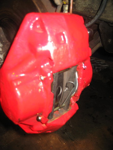

Beraktam az új beszerelőkészletet az első nyeregbe, de a rugó tök máshogy néz ki, mint ami a Haynes-ben van, és nem is tudtam betenni igazán. Csináltam fotót. Volt már dolga ilyennel valakinek?
Ha tudtok segíteni köszi.

Re: Fékhatás
Posted: Sun Apr 06, 2008 12:25 am
by Mad Max
Az enyémhez abszolút nem volt (már mint nekem) és össze raktam a feszítőrugó nélkül.

Re: Fékhatás
Posted: Sun Apr 06, 2008 8:48 am
by Midnight Blue
Teljesen rosszul raktad be a rugót! Fejtetőre van állítva. Úgy fordítsd meg, hogy a képen látszó kifelé eső része legyen bent és nyonja meg a fékbetétet.

Midnight Blue wrote:Teljesen rosszul raktad be a rugót! Fejtetőre van állítva. Úgy fordítsd meg, hogy a képen látszó kifelé eső része legyen bent és nyonja meg a fékbetétet.
Pontosan :ba:
Re: Fékhatás
Posted: Sun Apr 06, 2008 10:58 am
by Blant
Úgy próbáltam először. Sajna úgy benne se marad...
