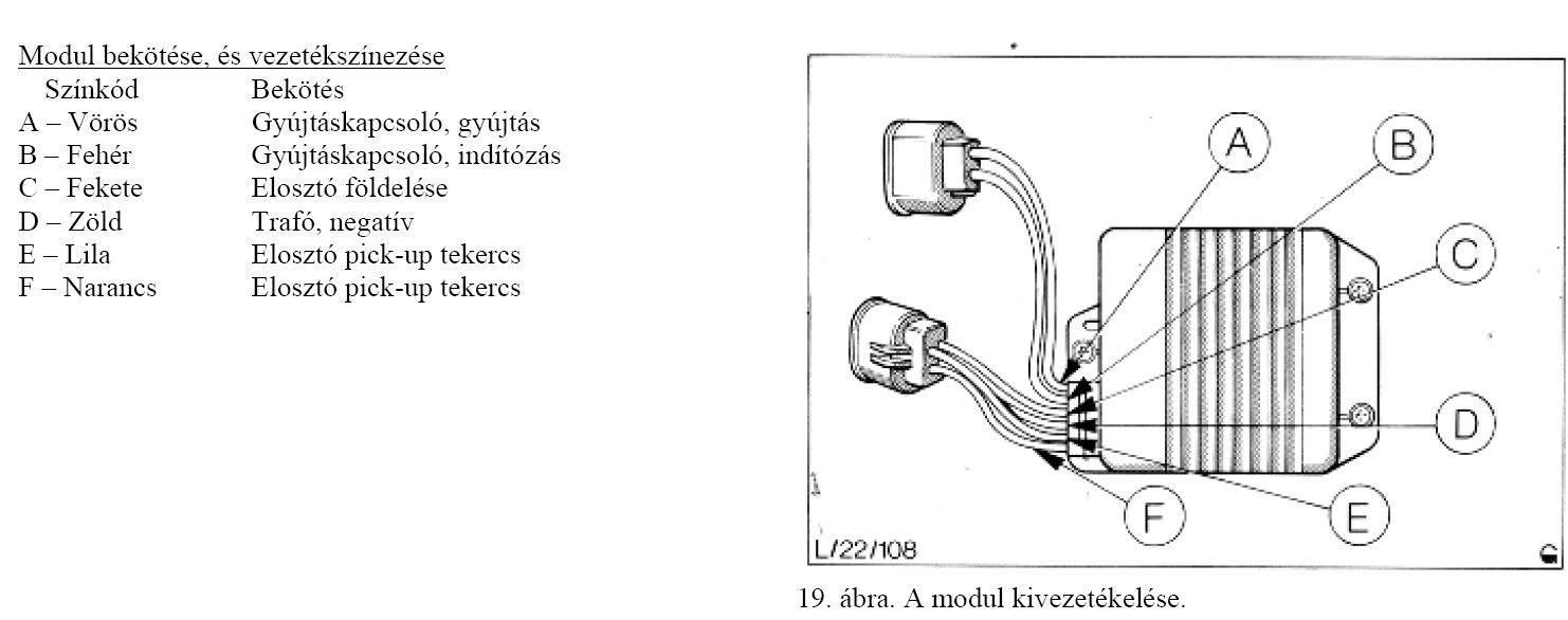

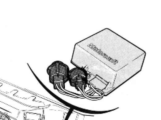

Az elektronikus gyújtáshoz miféle doboz kell? Ebből két vezeték és egy test jön ki, mármint az elosztóból.
Re: elektromossag
Posted: Wed Jan 30, 2008 10:47 pm
szszaby wrote:Az elektronikus gyújtáshoz miféle doboz kell? Ebből két vezeték és egy test jön ki, mármint az elosztóból.
egy MOTORCRAFT-os gyujtásdoboz kell neked ha minden igaz.
ennek 2 csatija van, egyikben a 2 táp vezeték, a másikban 4 vezeték, a fekete a test, a zöld megy a trafó negatívjára, a lila meg a narancs meg az elosztóra. az elosztóról kapja a testet is:
ha kell van róla komplett leírás is, el tudom müldeni...
