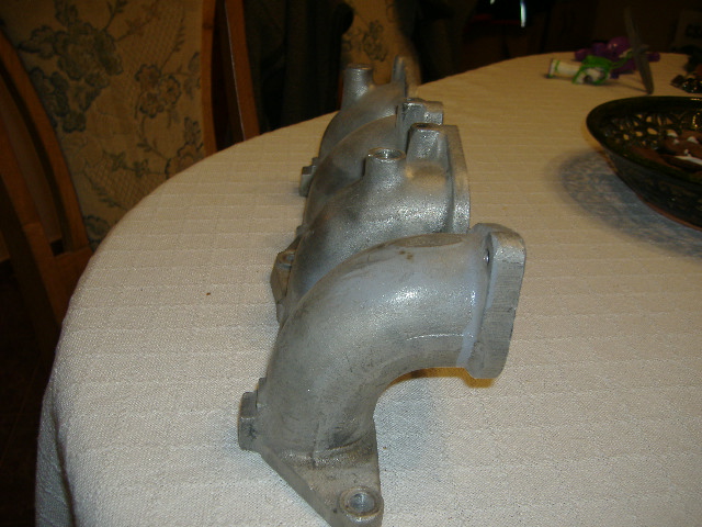

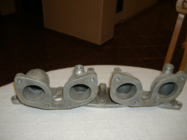

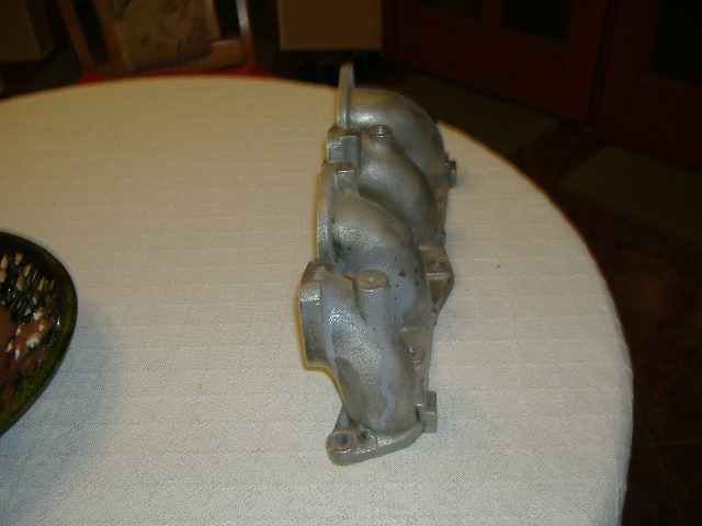

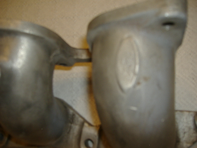

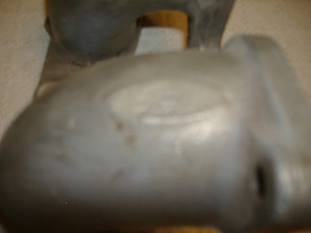

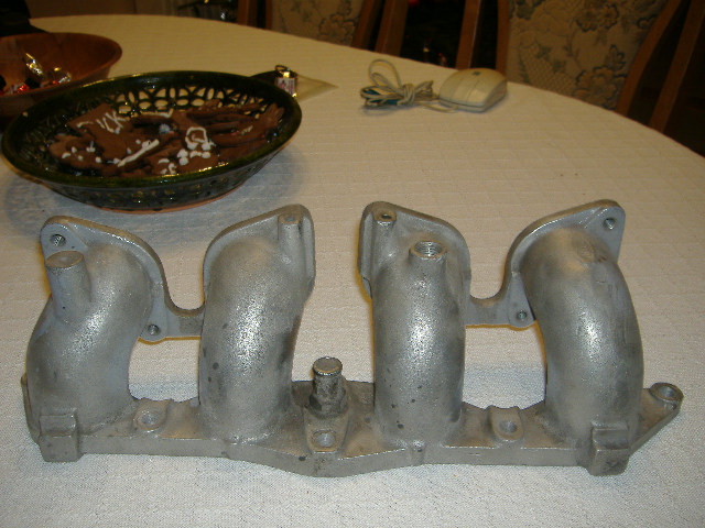

Álló 45 ös torokkal létezik.
csonk 003.jpg (106.22 KiB) Viewed 11111 times
csonk 001.jpg (113 KiB) Viewed 11111 times
csonk 004.jpg (110.58 KiB) Viewed 11111 times
csonk 005.jpg (95.66 KiB) Viewed 11111 times
csonk 006.jpg (112.19 KiB) Viewed 11111 times
