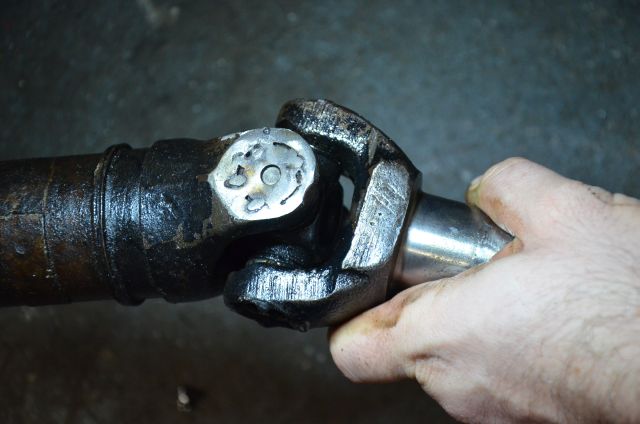

paniperda wrote: A kardánban is megvan a dugó, de mivel a csuklót összehegesztették és nem bontható nem férünk hozzá. Mellesleg a lemezdugót is behegesztették. :evil:
ezt a csukló összehegesztés dolgot most így hirtelen nem tudom elképzelni, nem tudsz róla dobni képet ?

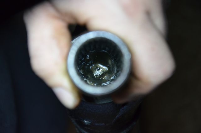

A kardán amúgy jó, csak pont ahol rácsúszik a váltóra, a belsejében átfolyik az olaj a csuklóhoz. A csukló viszont össze van hegesztve és így nem szétbontható. Ugyanígy a váltóval érintkező rész, ami krómozottnak tűnik, hegesztve lett, majd lecsiszolva, és nem egyenletes a felülete, de ott mintha nem eresztene olajat. Mintha. Majd lehet töltök fel képeket.
Kardán opciók:
1: új kardán -> Bogyó, tudsz esetleg mondani árat, mennyiért vesztegetik az angol e-bayen?
2: a jelenleginek behegeszteni valahogy szétbontás nélkül a belsejét / tömíteni más eszközzel és ideiglenesen megy vissza -> holnap szemügyre veszem, mit lehet belőle kihozni

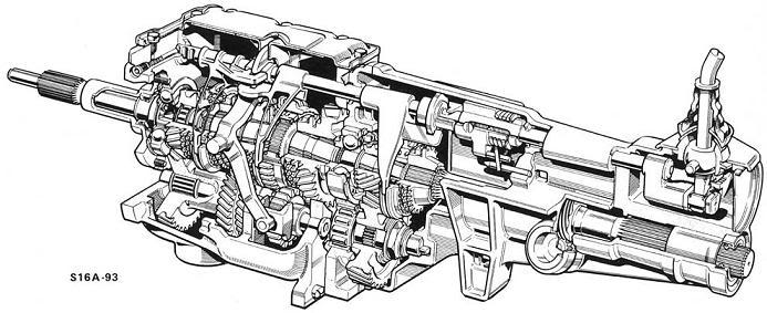

Az egész mai bontásnak 2 célja volt. Egyrészt váltót cserélni (volt egy sierra type-9 a fészerben), mert ami eddig fent volt hála a fent taglalt olajfolyásnak zúgott-búgott, valsz megártott az olajszűke a csapágyaknak.

ezt igazán nem értem hogy neked hol enged a váltód, pár kép lehet sokat segítene. a csukló össze van hegesztve sem értem, mert ha pl a kardánkereszt külső részét gyárilag ugy rögzitik, hogy kicsit megnyomják a szélét, és ettől nem tud kijönni. ha cseréltek keresztet, akkor az új keresztet nem fogná semmi a helyén, ezt ugy szokták kivitelezni, hogy egy alátétet odaraknak, és azt co-val odapöttyözik.

type-9 váltóból több féle létezett, mielőtt ész nélkül nekiesel kérdezz vagy olvass, mert amit tervezel, az nem fog menni. röviden: a type 9 váltóból a diesel és a v6 cserélhető fel, a sorosnak más a nyelestengelye. de az összesnek más a fokozatkiosztása, tehát a fogak száma is, ezért nem tudod átrakni csak a nyelestengelyt egyik tipusból a másikba.
http://www.fordcapri.hu/ftp/Technika/va ... triebe.pdf" onclick="window.open(this.href);return false;
http://www.fordcapri.hu/ftp/Technika/va ... length.jpg" onclick="window.open(this.href);return false;
http://www.fordcapri.hu/ftp/Technika/va ... rtical.pdf" onclick="window.open(this.href);return false;
http://www.fordcapri.hu/ftp/Technika/va ... Page_3.pdf" onclick="window.open(this.href);return false;
http://www.fordcapri.hu/ftp/Technika/va ... earbox.pdf" onclick="window.open(this.href);return false;
http://www.fordcapri.hu/ftp/Technika/va ... /type9.pdf" onclick="window.open(this.href);return false;
No ilyen mind a 4 oldalon.

Kardán hegesztve
Kardán hegesztve
Kardán belseje
Kardán belseje

Ez tényleg elég gány módon van elkészítve de amúgy majdnem így szokták. Nekem 3 kis pöttyel van rögzítve az alátét, lehet ezt már egyszer körbevarrták és azért van szétcsiszolva.
