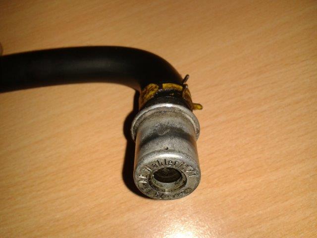

A kartegáz kivezető csőcsatlakozóba a meglévő visszacsapószelepemet szeretném kicserélni.A szigszalagozás nem jó hosszú távon...
Esetleg valaki tudna 2.0 pintóhoz valót? Esetleg cikkszámot vagy beszerzés helyet?
Gondolom ide valami visszacsapó szelep és olajleválasztó is kellene?
- kicsi az átmérője...

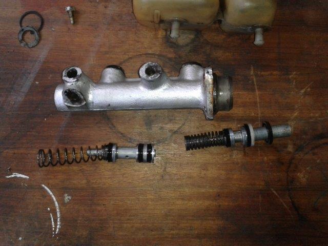

De most éppen a főfékhengerrel bíbelődök...visszalevegősödik ATE típus, ehhez állítólag van felújító garnitúra
Látogatásom felkavaró volt, mert a felesége azóta sem bocsájtotta meg, hogy eladta...
Nagyon kedvesek voltak, megígértem, hogy mindenképpen jelentkezem majd a Caprival is.

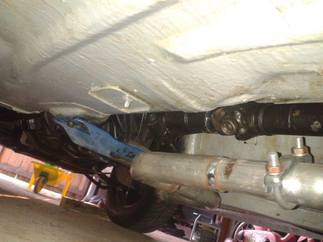

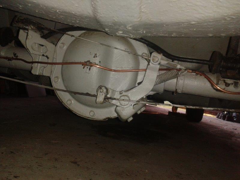

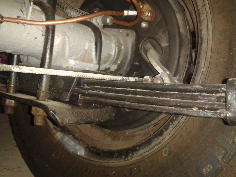

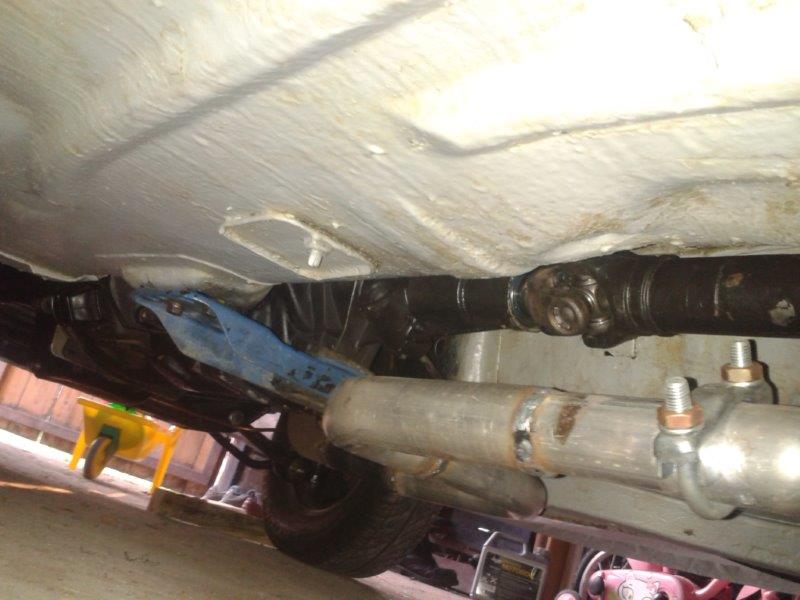

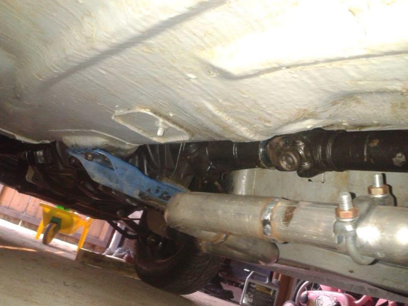

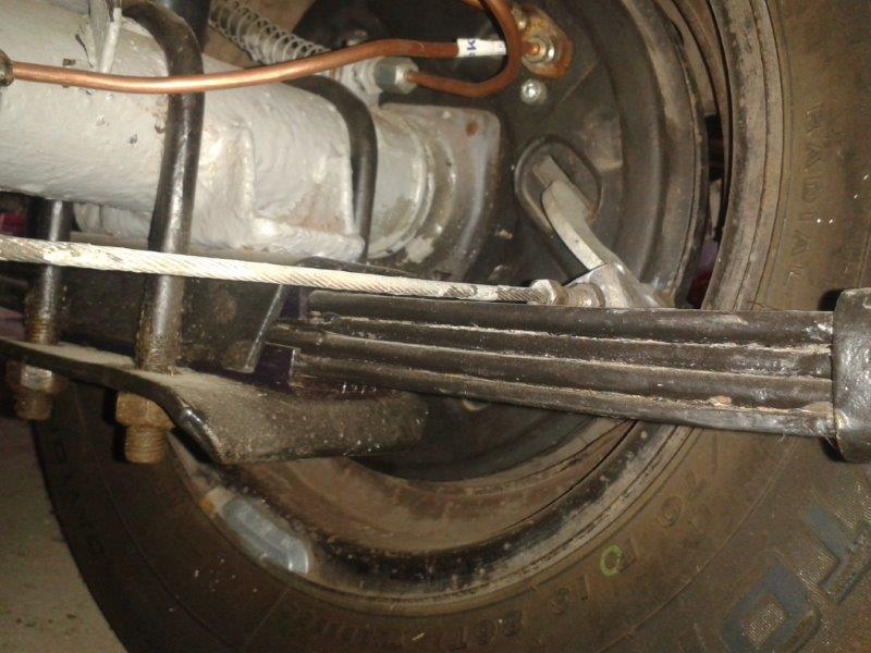

Az autóhoz kaptam még egy Pinto 2.0-ás motort. Végül ezt szétszereltem, át lett nézve furatok dugók mérve. Mivel minden megfelelőnek bizonyult kapott új gyűrűket tömítéseket a hengerfej szintén rendbe lett rakva. Ezután beszereltem és eddig 5000km-t mentünk vele. Remélem továbbra is bírja majd. A váltó egy Typ-9 -es ötsebességes. Ennél szintén tömítés illetve szimering cserére volt szükség. A kormánymű szintén átnézésre került új gumiharangokat kapott. Lengőkarokat szintén cserélni kellett. Első telókat és rugókat szintén. Mind a négy kerékcsapágy új lett ahogyan az első tárcsák betétek is. Kardán csapágy szintén új. A hátsó féknél a féklapokat elforgattam mert mint korábbi képen látszik a kézifék bovden a laprugón csúszott.
Mivel az auto eredetileg L-es azaz alap felszereltségű, a saját igényeim kielégítésére kapott egy Gt műszerfalat és egy Raid kormányt valamint középkonzolt kerek órával. Mikor vettem 6x13-as Rs felnik voltak hozzá. ezeket eladtam és vettem rá 7x13-asakat. Kicsit később vettem két 7,5x13-ast hátra. Kapott új lökhárítókat hátul telit elöl kétrészest. Karbi egy 32/36-os Weber van ra
A szerencse hogy a kasztni elég jó állapotú, legalább ami a főelemeket érinti. Sajna '86-ban csúnyán összetörhették ennek nyomai azért helyenként elég jól látszanak. Többek között ezért ér bele a kerék jobb hátul míg másik oldalt nem. Elméletileg az év végére szintén télre be van tervezve a kasztni rendbe tétele. Ez sem lesz egyszerű mert amennyit csak lehet megszeretnék tartani a mostani fényezésből. Ez nem gyári mert eredetileg narancssárga volt de amikor összetörték át lett fényezve a korábban felrakott régi képen szereplő pirosra. Nem a költségek miatt akarok minél többet megtartani hanem mert így tetszik. És így nem kell annyira félteni nehogy letojja egy madár.
Pár kép a teljesség igénye nélkül. Meg úgy is láttatok már ezermillió felújításos képet.
