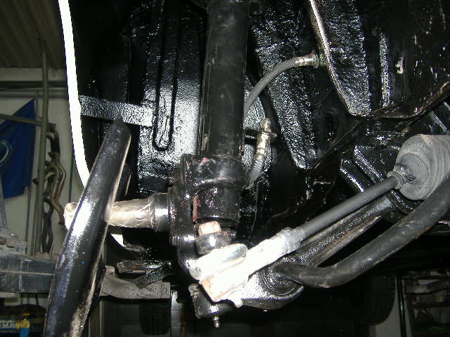

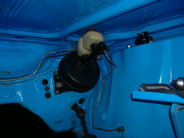

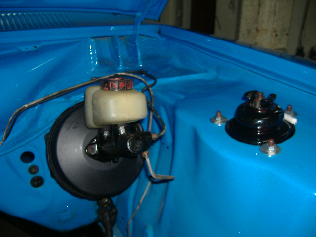

Minden fórumozónak BOLDOG ÚJÉVET ! Ezen túl pedig haladtunk ,visszaszedtük a hármas fékrásegítőt egyes konzollal ,sajnos nem lehet párosítani ,a tengelyekbe van 10mm hosszeltérés ,és mivel egyes konzolt akartam ,kerestem egy egyes rásegítőt ,és lám pont jó ,örülök ,párosítok hozzá egy 19mm-es főfékhengert (merthogy ez a gyári ) és már kezdem is a doboz becsövezését ,szereztem festéket ,bekerültek a gólyalábak,most a kormánymű jön ,már megyek is !

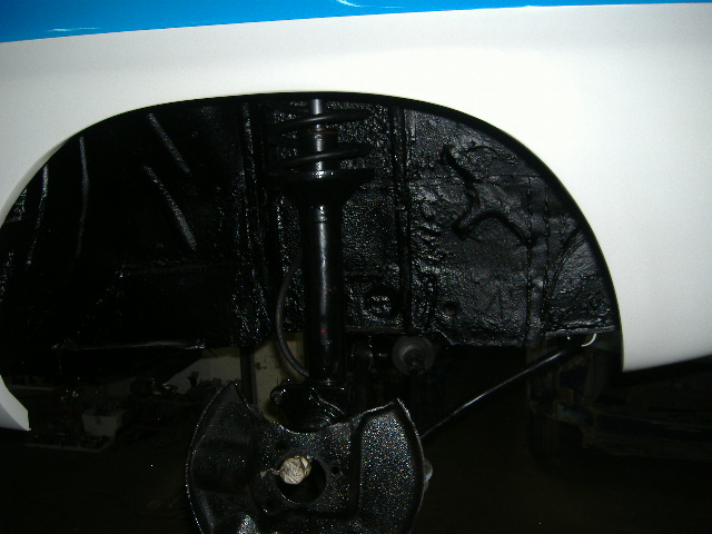

Te aztán nem tétlenkedsz :w: nagyon szépen alakul!
A küszöbökre plakettek vagy matricák kerültek?
A stabilizátor rúd fémperselyben ül a lengőkar gumiágyában? - thttp://www.fordcapri.hu/forford3/download/file.php?id=11223" onclick="window.open(this.href);return false;
Re: Bilikék Mk1 -Fehérrel megbolondítva
Posted: Wed Jan 01, 2014 6:31 pm
by White Shark
Alu plakett ,nem mók, gyári !És igen ,különben szétlapítaná a két lapos alátét ,egy határolócső van középen azon koppan le a két alátét.

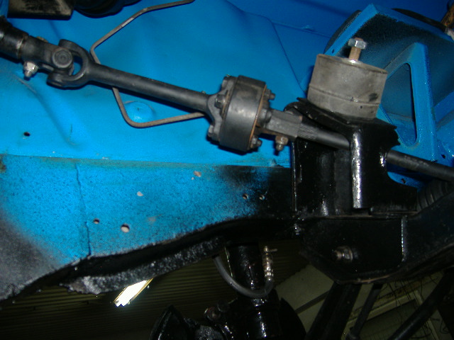

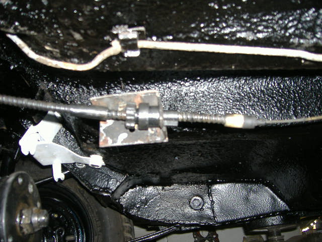

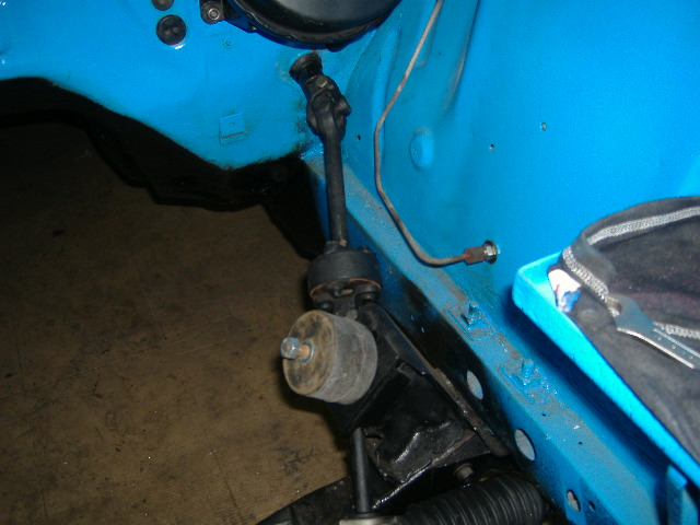

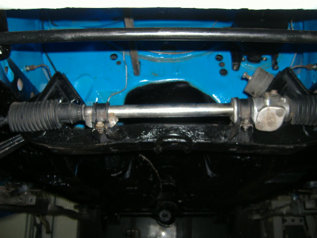

Posted: Wed Jan 01, 2014 6:57 pm
by White Shark

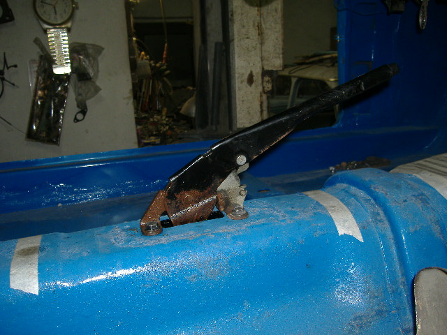

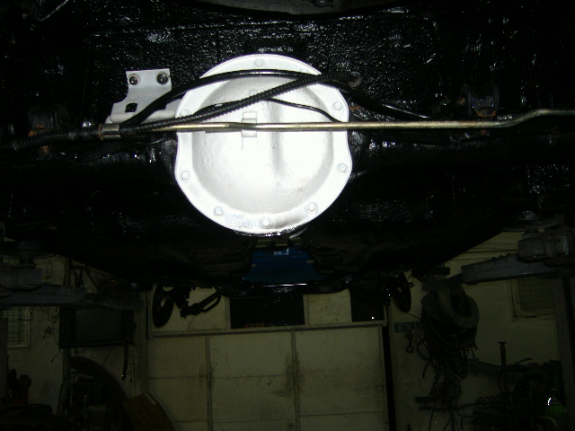

Mára megint ennyi ,bekerült a kézifékkötél rudjával minden sallangjával , kézifékkar, még a konzolt kell holnap felhegeszteni (Mk3 híd ,fék ,kézifék ) bent van a kormánymű ,megoldottam a kormány kardánt ,szerintem nem lett rossz ,és korhű ! Egy szerintem escort ,és Capri kardán keresztezése ,bírják egymást ,jól mutatnak .Összeválogattam a fékcsöveket ,méretre hajtogattam ,bepasszítottam ,holnap majd visszaszedem és lefestem .
