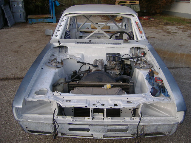

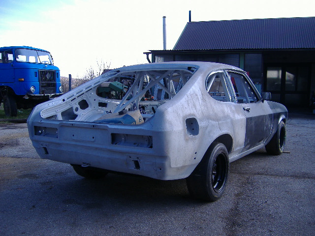

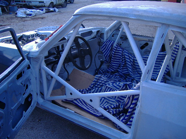

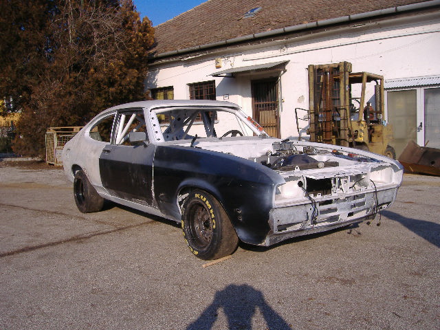

Post by FEFE »

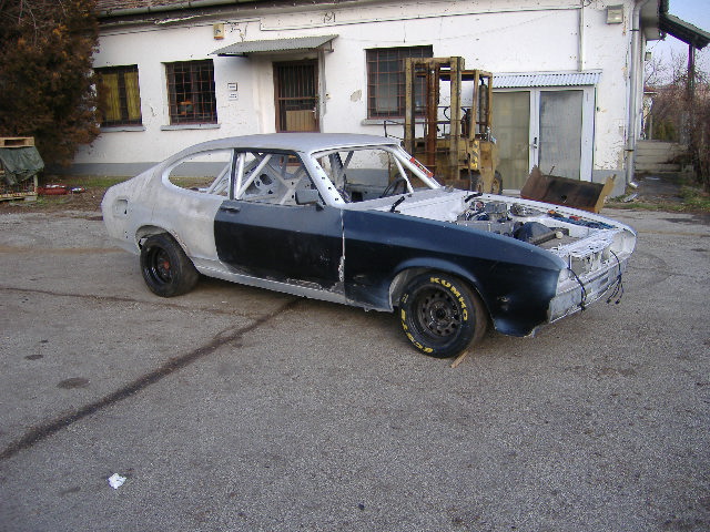

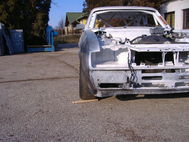

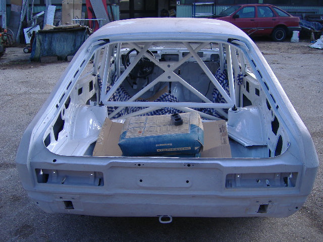

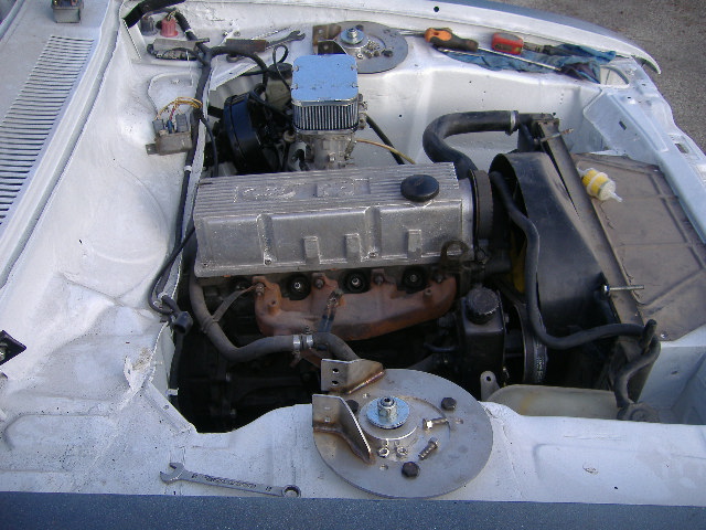

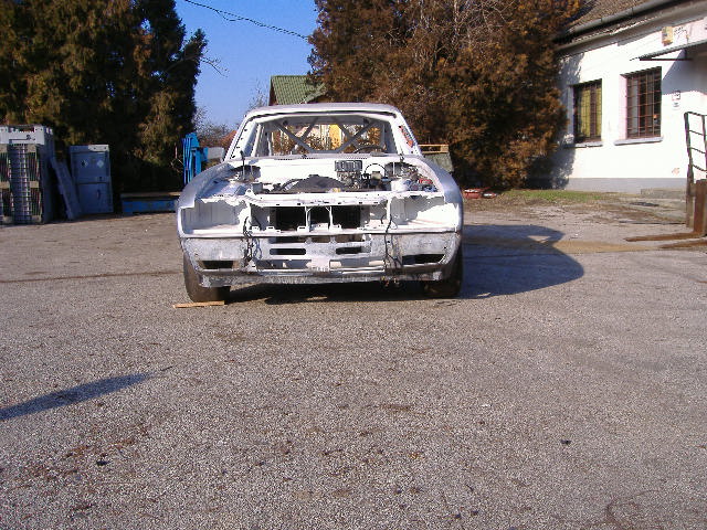

Haladunk.
Versenyautó 043.jpg (113.67 KiB) Viewed 7577 times
Versenyautó 044.jpg (112.42 KiB) Viewed 7577 times
Versenyautó 045.jpg (113.13 KiB) Viewed 7577 times
Versenyautó 046.jpg (114.86 KiB) Viewed 7577 times
Versenyautó 047.jpg (113.32 KiB) Viewed 7577 times
Versenyautó 048.jpg (115.14 KiB) Viewed 7577 times
Versenyautó 049.jpg (100.49 KiB) Viewed 7577 times
Versenyautó 052.jpg (111.15 KiB) Viewed 7577 times
Versenyautó 050.jpg (110.81 KiB) Viewed 7577 times
Versenyautó 053.jpg (111.68 KiB) Viewed 7577 times

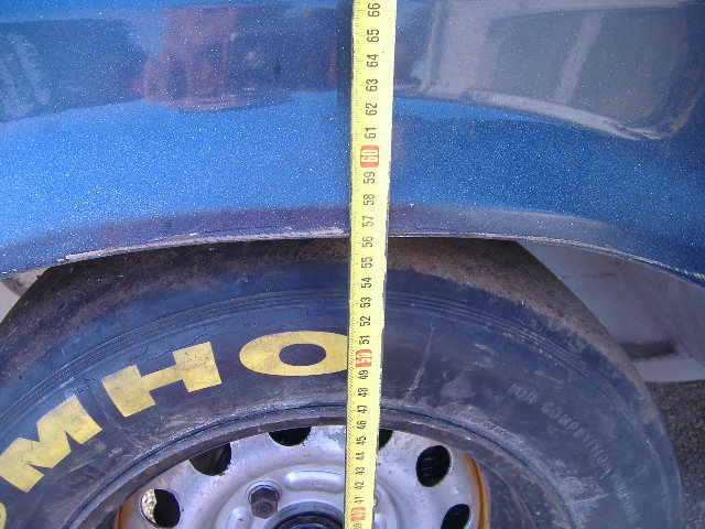

Szépen haladtok, de az a mérőszalag egy kicsit kopottas. :lol:
FEFE
alkatrészbegyűjtő
Posts: 441
Post by FEFE »
szszaby wrote:Szépen haladtok, de az a mérőszalag egy kicsit kopottas. :lol:
A saccvas és a rugalmas mérce az alap hogy használatban van! :mrgreen:

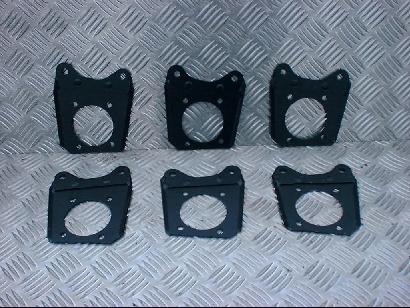

Haladunk ugyan de kéne egy kis segítség ,nemsokára kész a hátsóhíd ,csavarozható sierra hátsó féknyereg tartó konzol rajzára és méretezésére lenne szükségem ,meggyorsítaná a folyamatot ha nem magamnak kéne kikisérletezni .
White Shark wrote:Haladunk ugyan de kéne egy kis segítség ,nemsokára kész a hátsóhíd ,csavarozható sierra hátsó féknyereg tartó konzol rajzára és méretezésére lenne szükségem ,meggyorsítaná a folyamatot ha nem magamnak kéne kikisérletezni .
Említett már valamit Bogyó, van nekem hátsó nyereg meg tárcsa is. Híd is van kint azt hiszem, ha más nem kocsi alatt. A konzolt magát akarnád olyanra, hogy azt csavarozni lehessen a hídra ?
Sima tárcsa , nem hűtött.
Igen sima tárcsa csavarozott konzol kb úgy néz ki az alja mint egy patkó négy lyukkal ami a féltengely felfogató lemezzel azonos furatú valószínüleg fölül z alakban eltolt hogy a féknyereg síkban legyen a féltengelyre rátolt sierra féktárrcsával.
elég nehéz ahhoz rajzot adni, ha te más tárcsát használsz mint mi. ha elküldöm ami nekünk készül, az nem lesz jó neked, mert más a tárcsa mérete. na meg ott a sacvas, használd! :mrgreen: :mrgreen: :mrgreen:
White Shark wrote:Igen sima tárcsa csavarozott konzol kb úgy néz ki az alja mint egy patkó négy lyukkal ami a féltengely felfogató lemezzel azonos furatú valószínüleg fölül z alakban eltolt hogy a féknyereg síkban legyen a féltengelyre rátolt sierra féktárrcsával.
a patko legegyszerübb elkészítési módja: vagy egy leszedett dobféklemezből kivágni, vagy egy kiszedett hídon köberajzolni a lemez helyét, flexel körbevágni, majd a leszerelt dobféklemez használatával kifurni a 4 lukat, és még mérni sem kell. a tárcsa helyét muszáj leszel te magad kitalálni, mert olyan tárcsád van amit még senki se használt eddig.
képeket akár itt is találsz:
http://www.zyworld.com/caprisport/1_brakes.htm" onclick="window.open(this.href);return false;
ez egy másik fajta megoldás, itt a lemez helyén is van egy távtartó, és mögötte van egy lemez hozzácsavarozva, ha minden megfelelő vastagságu akkor nem kell sem hegeszteni, sem lemezt hajlítani (a vastagságot a tárcsa mélysége határozza meg):
ez is egy ilyen megoldás képe:
http://www.clubmans.com/westfield/stage10/bracket.jpg" onclick="window.open(this.href);return false;
http://www.clubmans.com/westfield/rearbrakes.html" onclick="window.open(this.href);return false;
