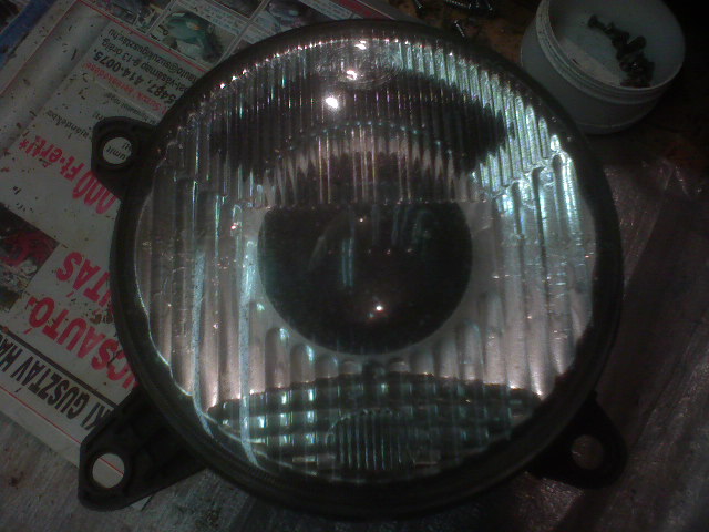

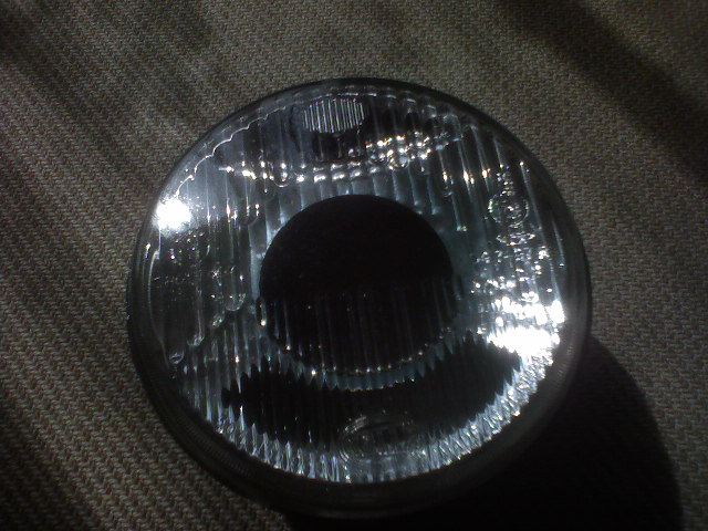

Ugye az újat eltörtem, de elővettem egy használtat.....
Ilyen vóóótt..............
Lakkozás és polír után ilyen lett...
Aztán összeraktam....

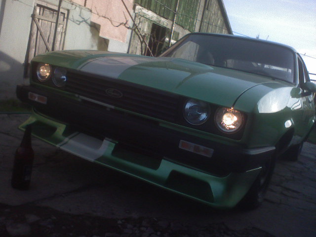

Posted: Tue Mar 23, 2010 6:31 pm
by holecz
full front.JPG (43.42 KiB) Viewed 6870 times
Posted: Tue Mar 23, 2010 6:32 pm
by holecz
Posted: Tue Mar 23, 2010 6:46 pm
Eléggé dög ez Laci ! Már várom, hogy élőben lefikázhassam ;-) :mrgreen:
Mi hiányzik még ?

holecz wrote:...Ilyen vóóótt..............
Ez nem semmi! hogy megy ez a lakkozás és polír, majd megmutathatnád ha nem kell utána megölnöd :twisted:
Mert én a gyári lámpákat tenném vissza... vagy kockákat de félek, hogy abból sem lehet újat szerezni...
Dehogy öllek meg Kálmikám!! :mrgreen: Ez az eljárás egy tök 1szerű, nem "tizenévekre" szóló, házi találmányom. Ablaktisztítóval megmostam az üvegbúrát, majd sima színtelen lakkal beszórtam 2X, vártam kb 24 órát, a lakk kikeményedett, aztán jól bekentem Turtle Wax-al, és puha ronggyal políroztam mint egy őrült....sz.tem egy évben 3-4. szer újrapolírozás , majd köv. évben újrafújás stb.... :roll:

Posted: Wed Mar 24, 2010 1:46 am
by vasparipa
Disznó lett koma!!! :ru: :ru: :ru: :ru: :ru: :smt023 :smt023 :smt023
Posted: Wed Mar 24, 2010 8:56 am
by Natalie Driver Gabe
vasparipa wrote:Disznó lett koma!!! :ru: :ru: :ru: :ru: :ru: :smt023 :smt023 :smt023
Csatlakozom !!
Naon vad lett Holecz Úr !! :ru:
Hajrá csak így tovább
