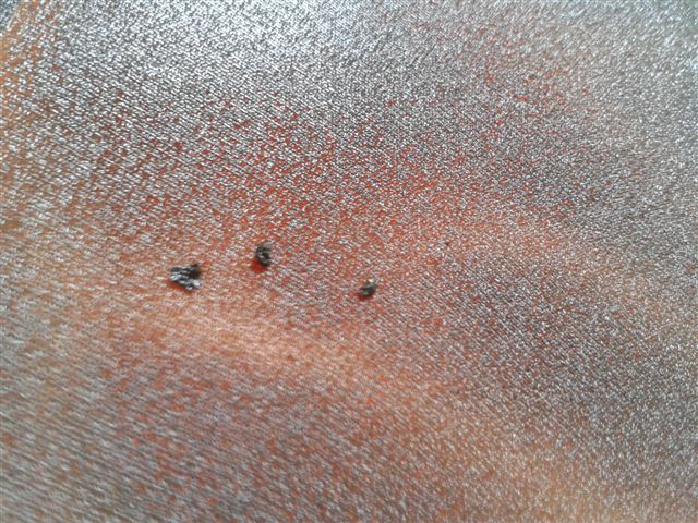

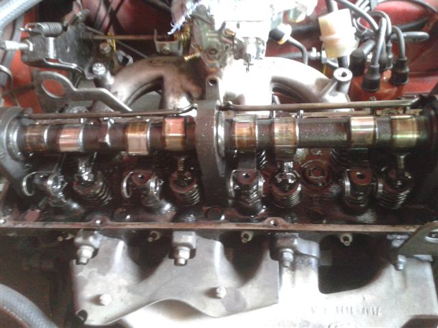

Eljött a napja annak, hogy újra útra keljen a GÉP!
Hála Geree mesternek!( szelepállítás , vezérműszíjcsere,összehangolás meg még egy listára való apróság, amire én nem is gondoltam...)
Sajnos az öröm nem tartott sokáig, kismanó költözött a blokkba
Az olajban össze-vissza ennyi maszat ( lerakódás, korom?-hol a spén?, mert az olajszűrő is "tiszta")
A vezérműtengelyen semmi "szántás"
Nagyon gyanítom, hogy ebből motorfelújítás lesz

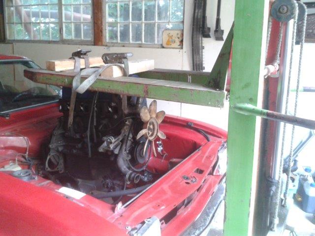

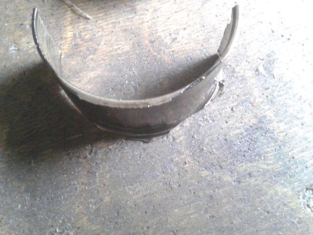

Megtörtént a motor kiemelés és a hanyatt esés, hogy hogy a fenébe működött eddig?
A kartel olajsarában sziló, tömítésdarabok, a hajtókarcsapágy megfáradva, a főtengelycsapágyak beragasztva(?)
De, hogy minden rosszban legyen valami jó is:
Így legalább lesz egy faszán felújított motorom
( majd egyszer...
- illetve ami lett belőle...
- csapágy.jpg (51.04 KiB) Viewed 21092 times
- az 1.3 könnyen kifért...
- A motor.jpg (51.56 KiB) Viewed 21090 times
Re: Buborék Kaprija
az a csapágy nem semmiBubor wrote:Megtörtént a motor kiemelés és a hanyatt esés, hogy hogy a fenébe működött eddig?
A kartel olajsarában sziló, tömítésdarabok, a hajtókarcsapágy megfáradva, a főtengelycsapágyak beragasztva(?)![]()
Így legalább lesz egy faszán felújított motorom( majd egyszer...
Re: Buborék Kaprija
ehhez képest a 3.8-ból ami nekünk kijött az szinte új... az 1.3 megy vissza is?
Bubor
- Posts: 175
Re: Buborék Kaprija
Igen szép hangja volt, ha egy MTZ lenne örültem volna , hogy milyen szép egyenletesen kelepel
ha nincs repedés, akkor marad ez a blokk.
