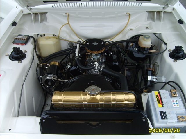

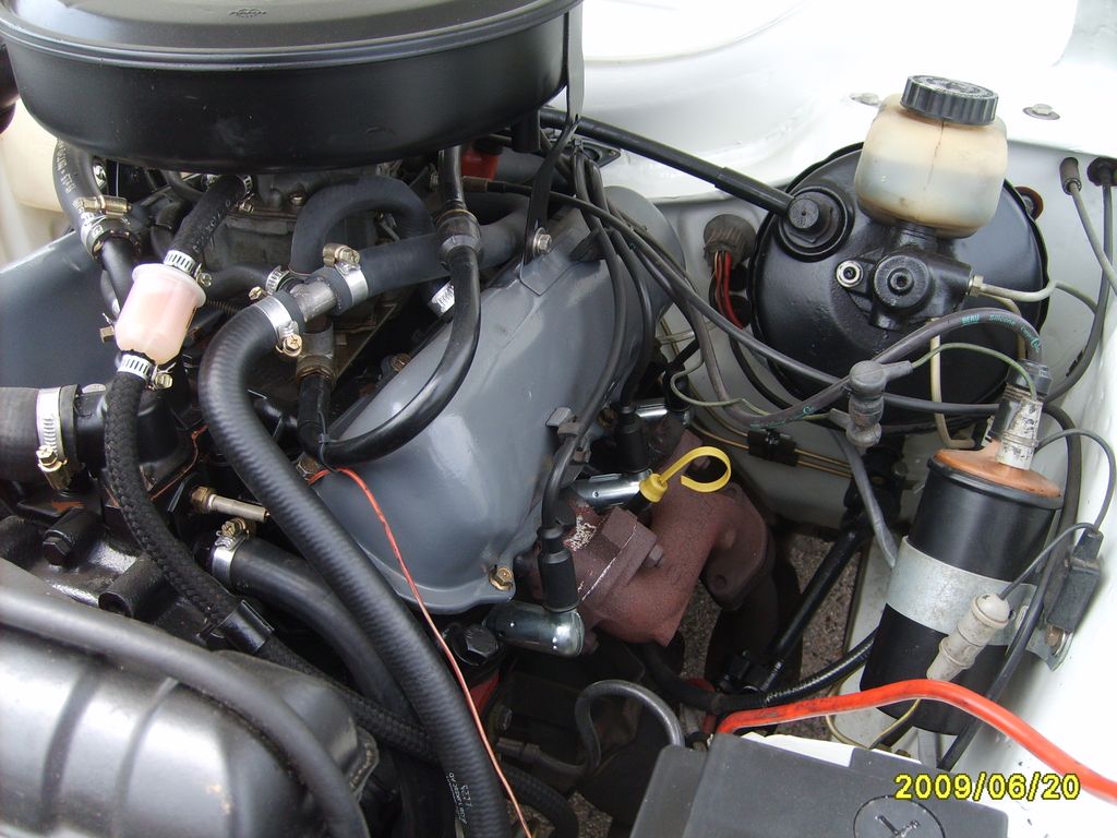

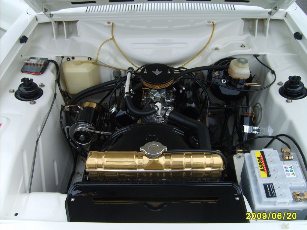

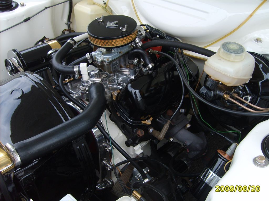

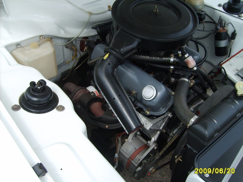

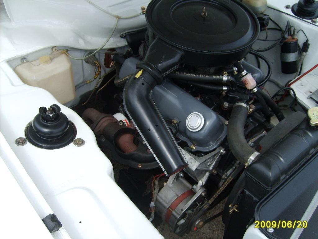

néhány kép:
Re: MK I 1.5 V4
Pöpecül néznek ki. :ru:

Gyönyörű ez a motortér!
Re: MK I 1.5 V4
A fehér blokk a fekete HF el.
Mennyire gyönyörű :shock: :shock: :nyal:
Re: MK I 1.5 V4
Natalie Driver Gabe wrote:A fehér blokk a fekete HF el.
V4 :mrgreen:
Re: MK I 1.5 V4
V4 :mrgreen:
Én a szinkompozíciórqa értettem :twisted:
Re: MK I 1.5 V4
Tudom, de akkor se nem hagyhattam ki. :mrgreen:
Re: MK I 1.5 V4
szszaby wrote:Tudom, de akkor se nem hagyhattam ki. :mrgreen:
Mondjuk kiváncsi lennék mennyire tartós az a fehér.
Mondjuk egy hosszab út után nem lesz-e sárgás.
bár lehet ezt a szekeret csak tologatják kiállításről kiállításra.
Re: MK I 1.5 V4
szerintem sem sűrűn brummog a szépség....a patikában sincs ilyen tisztaság :-D de gyönyörű az biztos

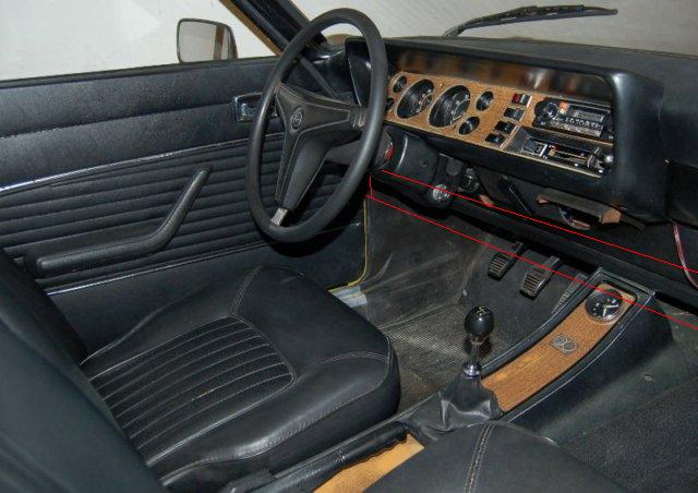

Esetleg megmérné valaki nekem a kesztyűtartójának(a piros rész érdekelne ajtótól ajtóig) a paramétereit(hossz,mélység) :ru: köszönet érte előre is :ru:
Re: MK I 1.5 V4
129 és 15 cm
